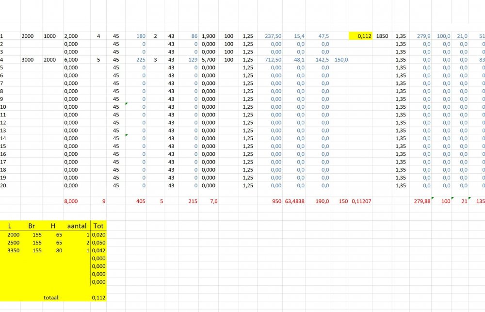

ik maak een werkblad waarin een totaal berekening wordt uitgevoerd voor het maken van een offerte:
in 1 bepaalde kolom willen we het aantal m³ zien en via een pop out scherm od alle afmetingen en stukken ingeven en dan zien we enkel het totaal in de cel.
in bijlage een kopie van mijn scherm: in geel aangeduid wat er waar moet gebeuren...
Kan iemand me helpen?

In het geel staat aangeduid wat relevant is:
onderaan staat nu een rekenveldje met L,Br,H en bovenaan de cel waar de som moet tevoorschijn komen, maar ik wil niet dat er onderaan 20 aparte rekenveldjes komen maar bij de cel waar uiteindelijk de som komt zou ik een pop out scherm od willen waarin we de getallen ingeven,die rekent dat dan samen en in cel komt de som.

Ik weet niet wat je bedoeld met een pop out scherm od in excel, (is iets van outlook mail), maar heb hier een voorbeeld met een userform.
berekenen.xlsm
Super bedankt dit was wat ik bedoelde maar wist niet echt hoe dit te omschrijven... hoe maak je zoiets? Want nu staat dit in lopende meter maar ik moet kunnen berekenen naar m³.
