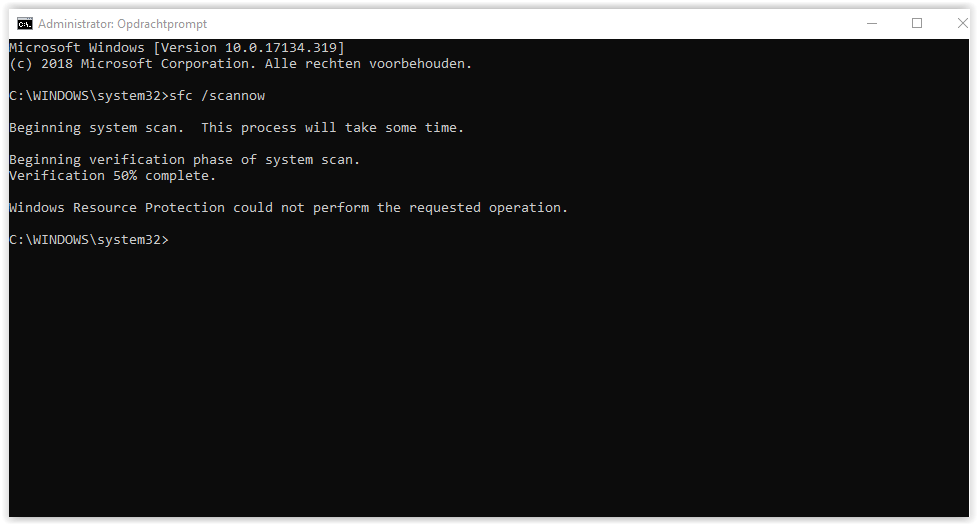

Misschien was je te vlug mee bezig.
Bij opstart van pc zal het waarschijnlijk wel lukken.
Je kan dat ook doen met rechtermuisknop op start / Windows PowerShell (admin)
Wat is de reden om de scan te doen na upgraden?
Vind het vreemd dat je daaraan denk.
deze tip (laatste uit mijn link) ook geprobeerd: According to your own situation, follow the above way and fix SFC scannow not working Windows Resource Protection. If you cannot fix it, you still can try free AOMEI Partition Assistant to check partition and fix the missing or corrupted system files. This tool is very easy to use, even for a beginner.?
Klik rechtermuisknop op start en klik je op Windows Powershell (admin)
Nota: heb je Windows 7 dan open je opdrachtprompt als administrator.
Kopieer onderstaande tekst en plak het achter >
net stop wuauserv
Ga nu naar C:\Windows\SoftwareDistribution
Maak de mappen DataStore en Download leeg--> het kan zijn dat je niet alles kan verwijder maar dat is niet erg.
Ga terug naar Windows Powershell (admin) of opdrachtprompt als administrator plak onderstaande tekst
DISM /Online /Cleanup-Image /RestoreHealth
daarna indien alles OK is dan onderstaande ook doen
net start wuauserv
Doe verder niks.
Windows zal update wel downloaden en je zal merken dat de update wordt installeert.
