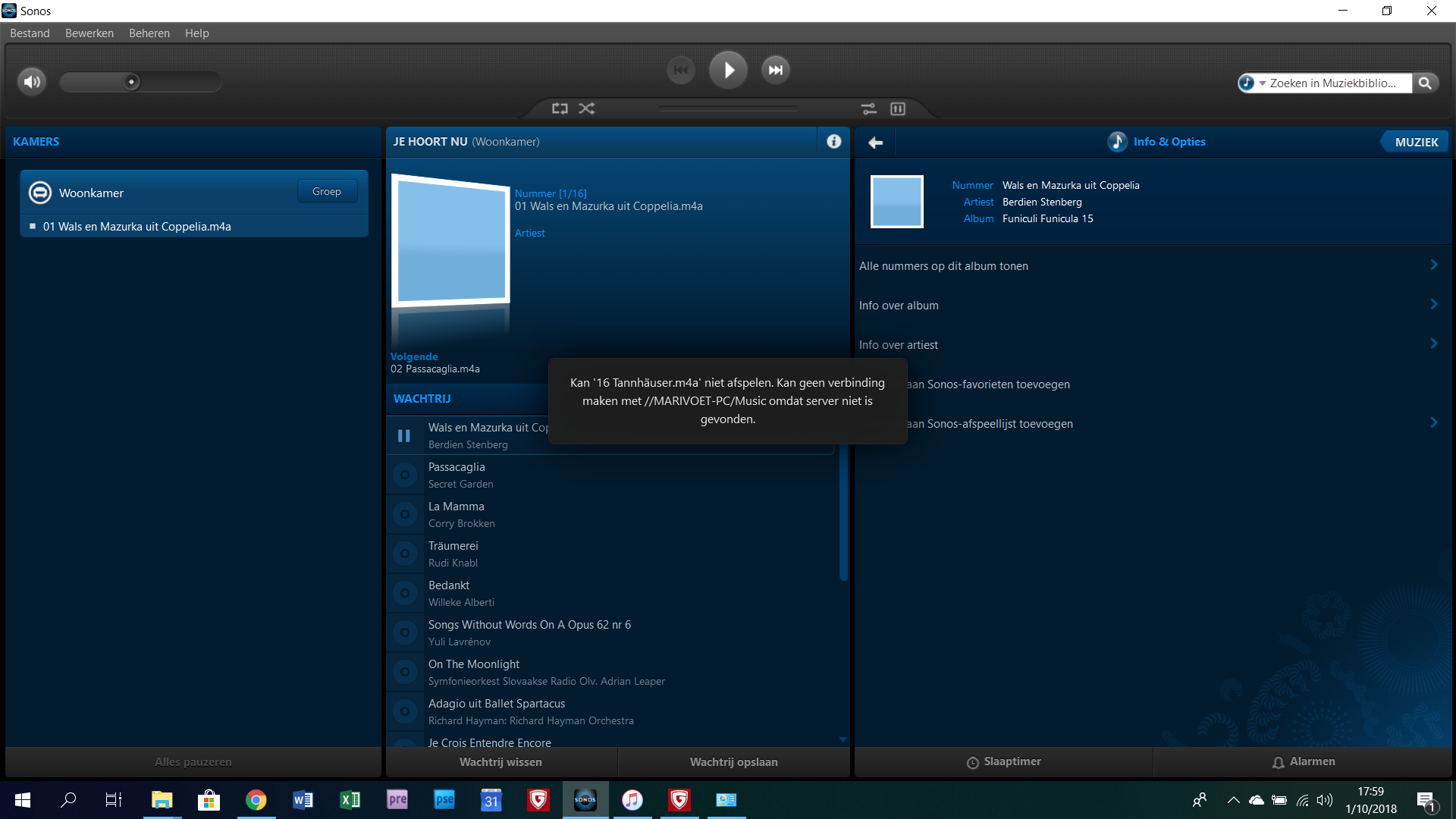

Ik heb een nieuwe laptop en wil nu mijn software van Sonos erop zetten.
Dit lukt slechts gedeeltelijk. Ik kan alleen radio spelen met de Sonosbox.
De mp3 muziekbestanden die werden overgezet in de winkel van de oude naar de nieuwe laptop, kan ik alleen afspelen met de luidsprekers van de laptop.
Wanneer ik via het Sonosprogramma een bestand wil afspelen, krijg ik de foutmelding: kan de server niet vinden of kan laptop-2EPVDQL4 (naam van de huidige laptop) niet vinden of kan Marivoet-PC/muziek (naam van de vorige laptop) niet vinden. Ik vind nergens in de verkenner een vermelding naar mijn oude laptop. Als ik zoek naar mp3 bestanden via Prog files (x86), windows mediaplayer, wmplayer, mediabibliotheek, staan alle bestanden onder <Nicole> (alternatieve naam laptop). Ergens moet er iets verwijderd, toegevoegd worden, toegang verleend of geblokkeerd, maar wat?

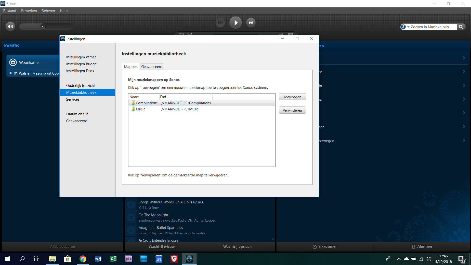

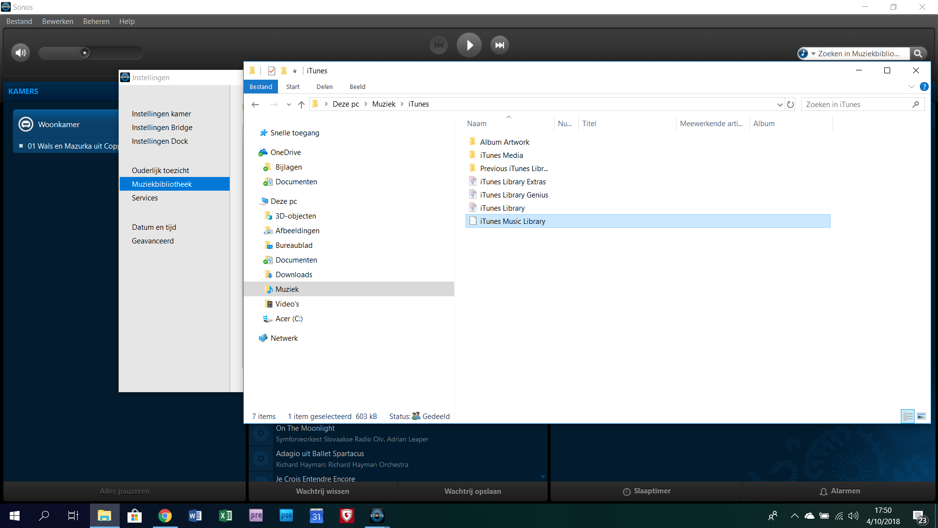

Als ik op beheren klik en vervolgens instellingen muziekbibliotheek krijg ik Marivoet/PC  te zien (dus de naam van mijn oude laptop)

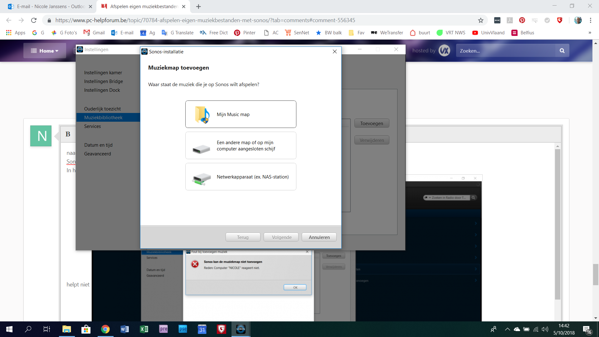

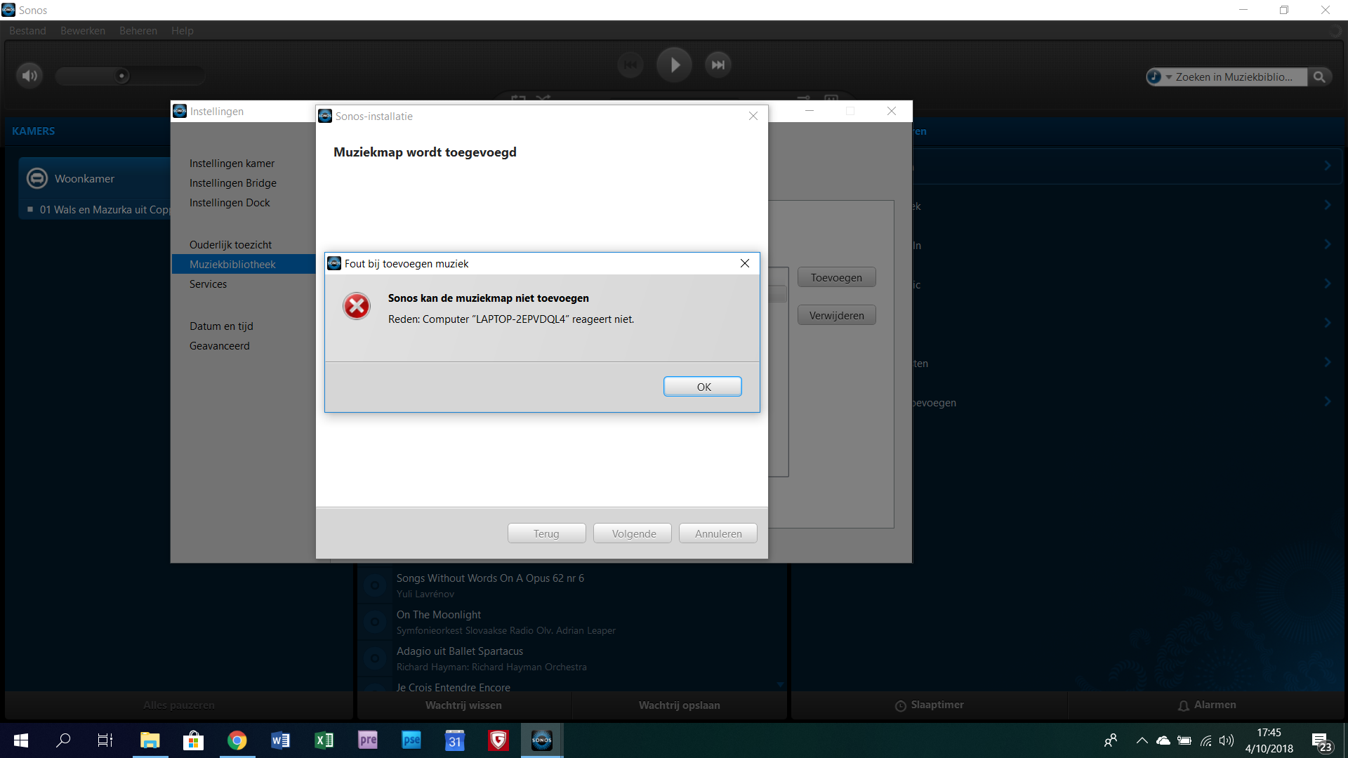

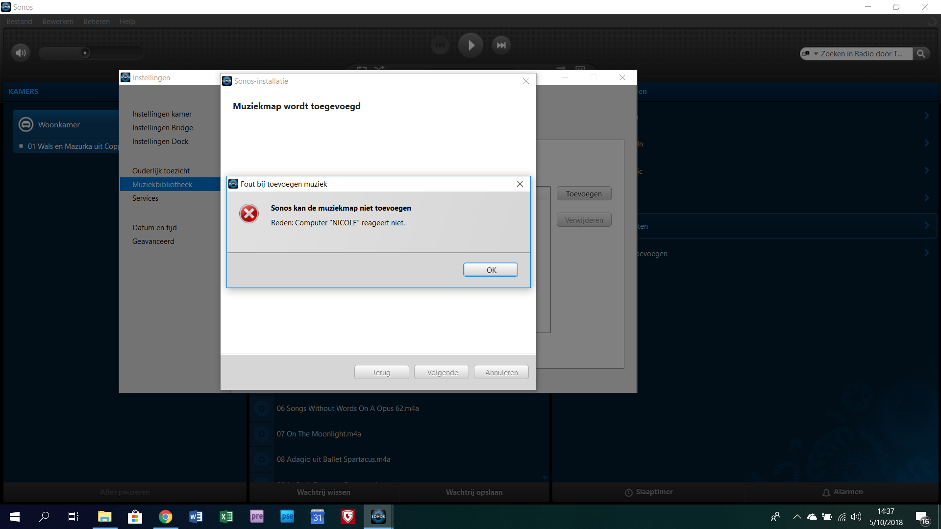

Ik heb eerst alleen proberen toe te voegen, daarna herhaald  na verwijderen van de foutieve naam.  Telkens hetzelfde resultaat: kan nieuwe naam niet vinden: LAPTOP-2EPVDQL4

Klik met de linkermuisknop op systeem en dan Naam van computer wijzigen en geeft een gewone naam zonder - teken of wat dan ook.
Klik dan verder enz.
Dan moet je pc opnieuw opstarten en probeer dan de instelling van de sonos aan te passen.
Als locatie moet je wel c:\gebruikers\gebruikersnaam\muziek geven en best niet zoals je dat doet. (C:\Users\Gebruikersnaam\Music
Nota: muzieklijst zal je waarschijnlijk eerst moeten verwijderen.

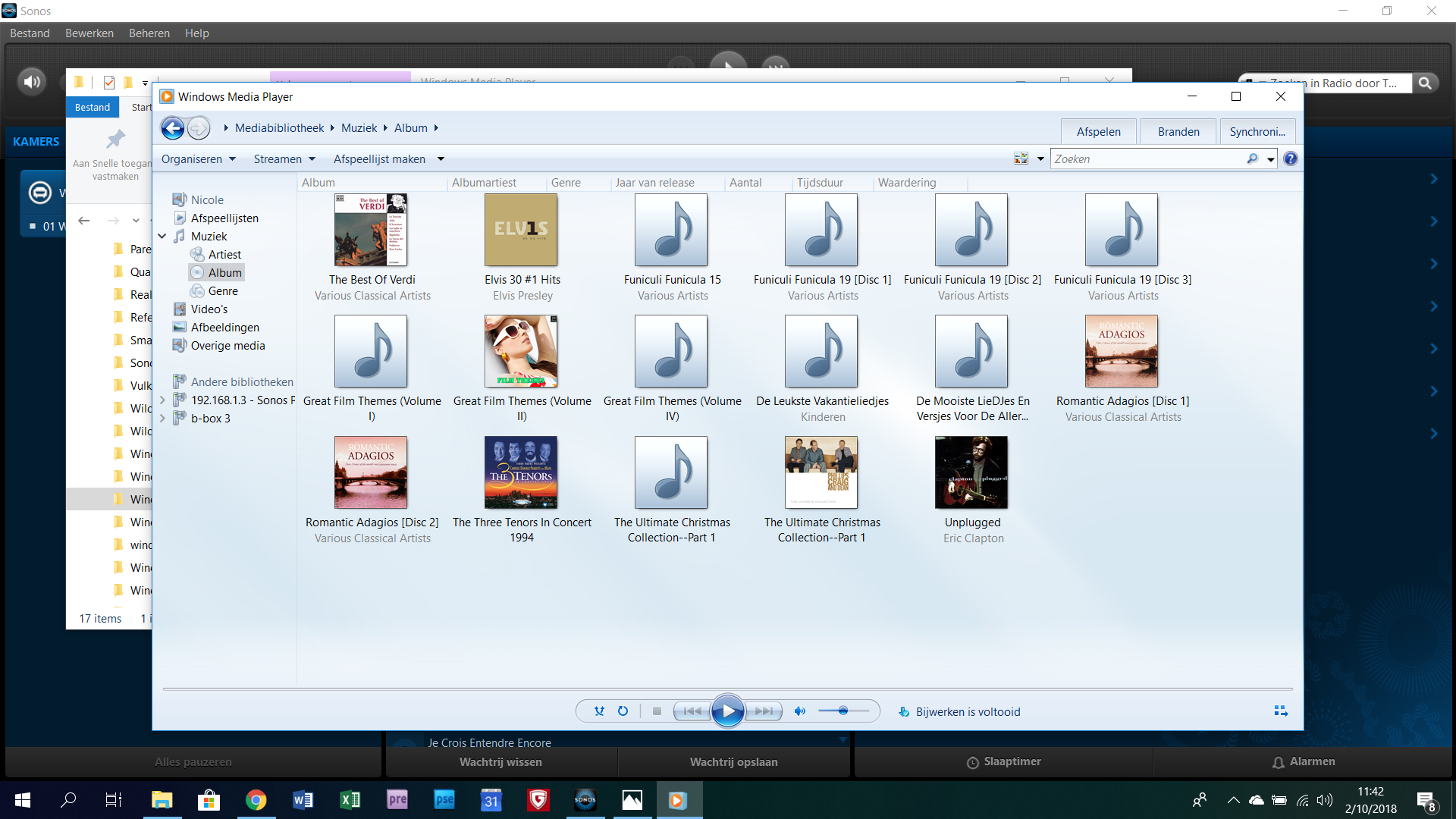

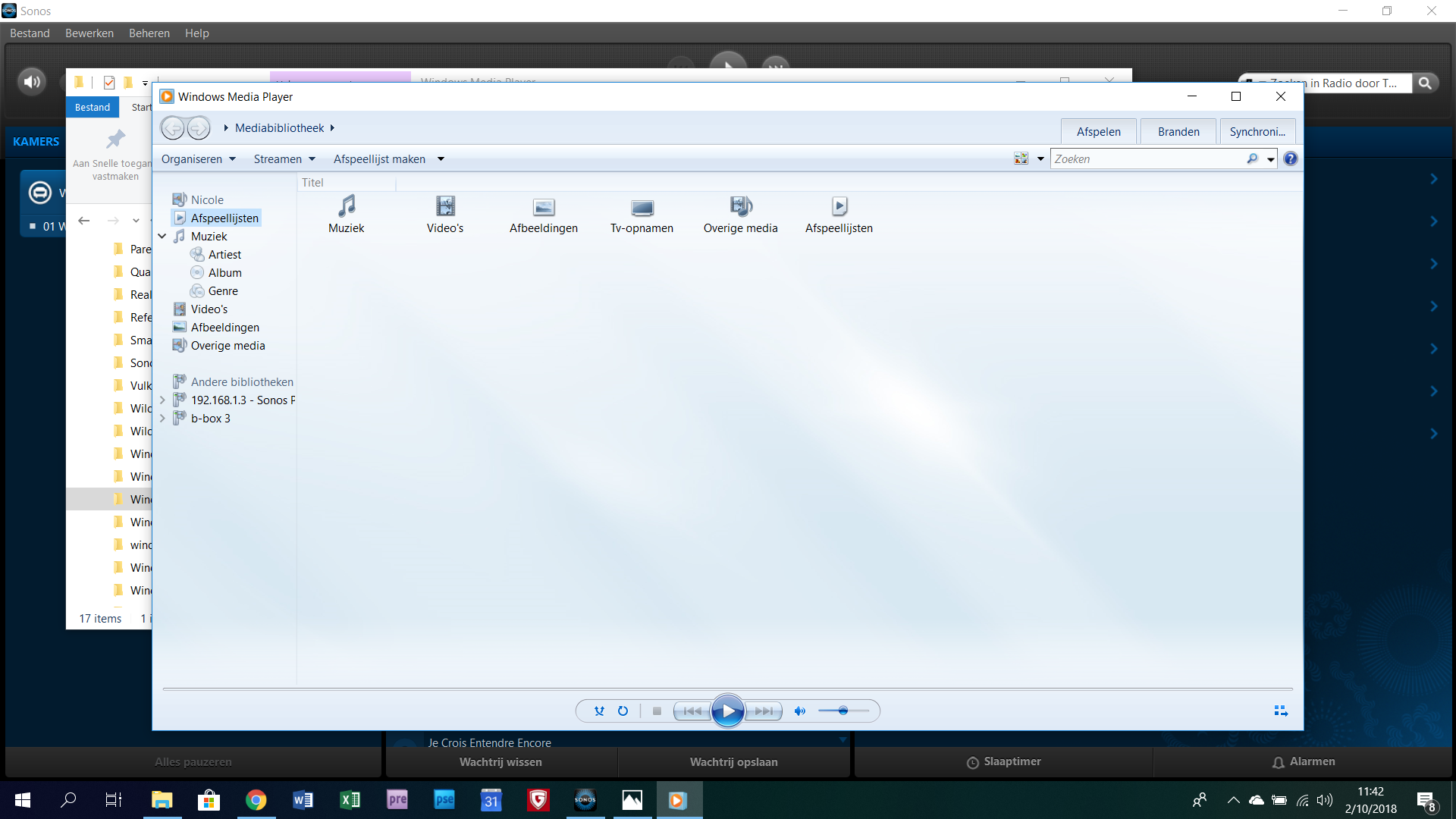

In je getoonde afbeeldingen laat je afspeellijsten / bibliotheek zien.
Best verwijder je afspeellijsten die gemaakt zijn op je oude computer en maak je nieuwe aan.
Een muziekbestand is iets anders dan een afspeellijst.
Op welke schijf en in welke map staan je muziekbestanden?
Welke hardware van sonos gebruik je? Op welke apparatuur buiten je laptop wil je die muziek afspelen?
