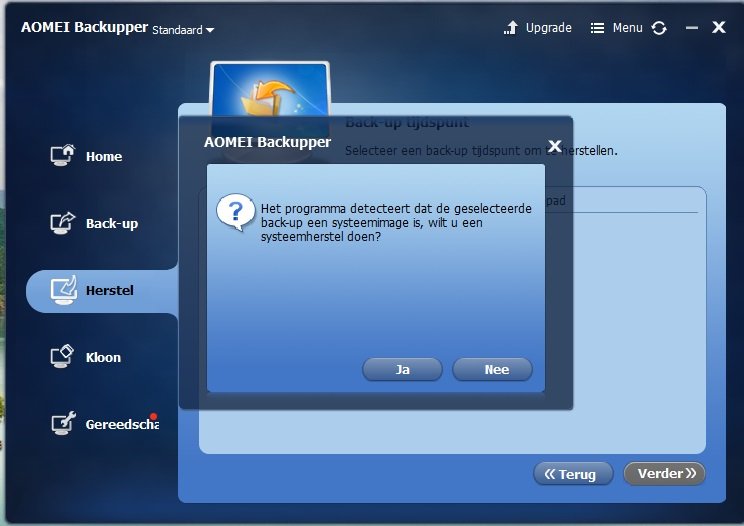

En als ik op herstel klik krijg ik de volgende foto en ik denk dat ik dan op 'JA' moet klikken, maar hiervoor wacht ik tot ik iets hoor van iemand die het programma kent

2 uren geleden, Theo2602 zei:
Die backup is na de laatste W10 update, en dan krijg ik ook al mijn programa's terug hé
klopt: je krijgt alles terug zoals het stond op de dag dat jij die backup maakte
en inderdaad: klikken op Herstel en Aomei begint.
Maareuh.. Droske maakte er vorig jaar een duidelijke hanleiding van, ga die eens lezen:  https://www.pc-helpforum.be/topic/65553-aomei-backupper-standaard-handleiding-nieuw/
Zal wel lukken Theo  (moest je meerdere schijven in je systeem zitten hebben: kijk uit dat je hem naar je C-schijf laat terugzetten hé !)

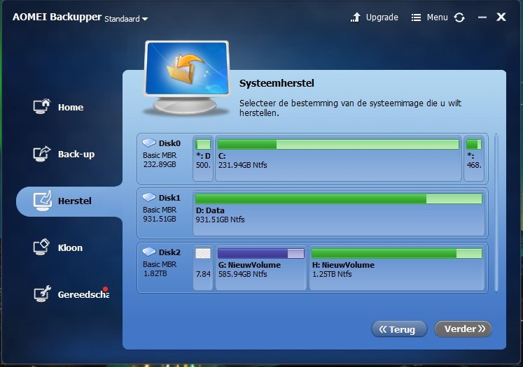

Er staat volledige Back*up. Dus ik druk op herstel en dan vragen ze 'Herstel Systeem op andere locatie'. Ik veronderstel dat ik daar een kruisje moet zetten. Dan klik ik op verder, en er gebeurt noets!
Dus zo"n back-up is niet zo'n simpele oplossing.
Daar moet je dus geen kruisje zetten.
Nu komt er iets van herstart modus met bootable media, dat heb ik niet. Ik heb toen naar de HD  aminx.iso geschreven, moet ik daar een schijf van maken, en hoe doe ik dat? En moet ik iets veranderen in het BIOS?
