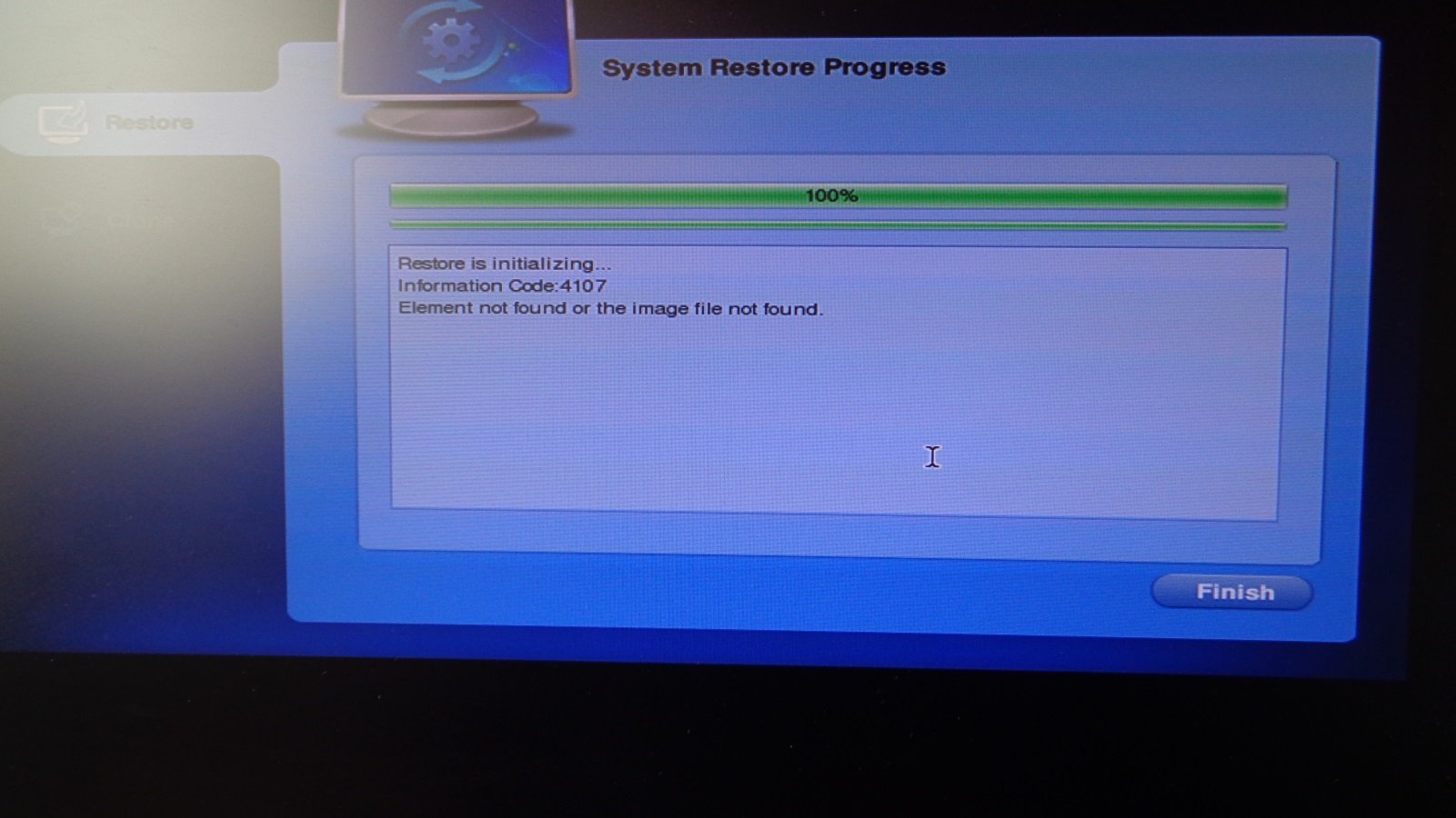

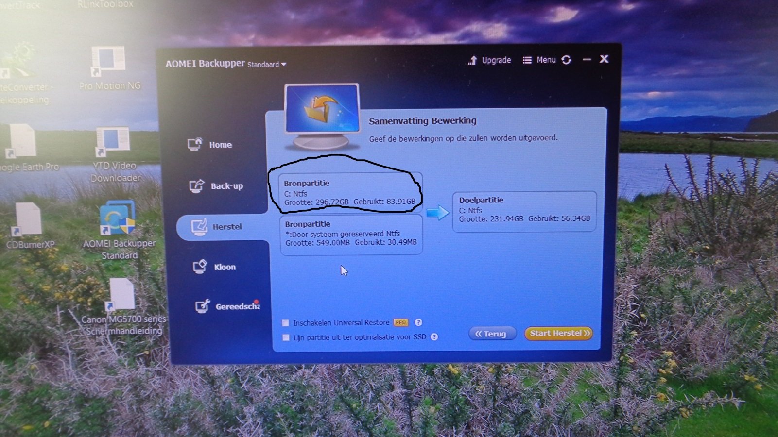

Hier de foto's van waar het volgens mij fout loopt. op de eerste foto staat als bronpartie c volgens mij.

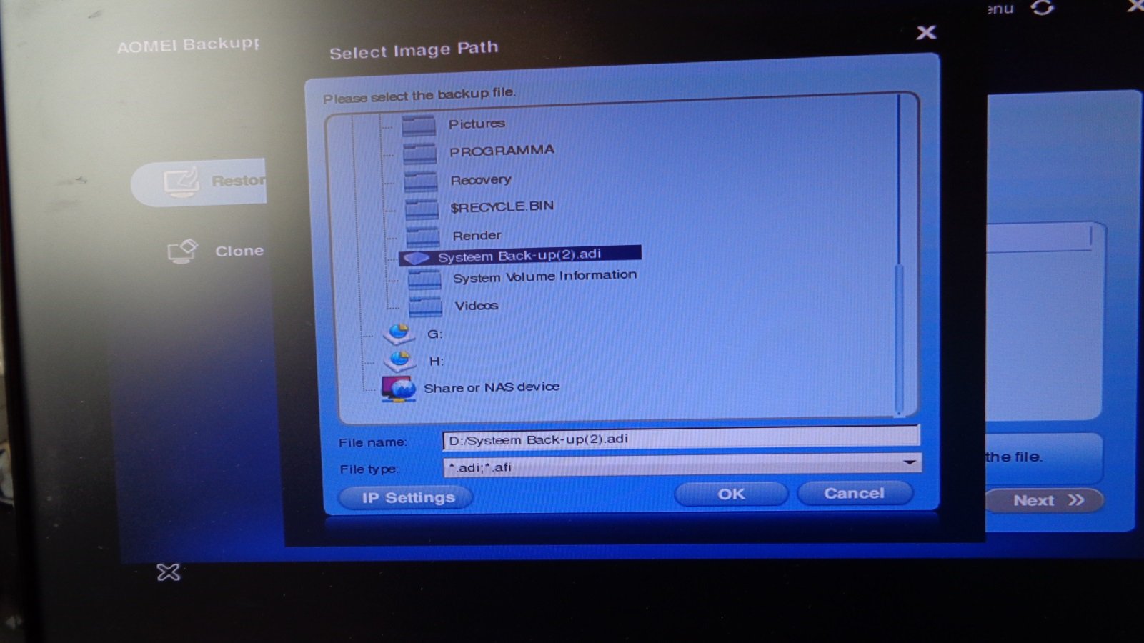

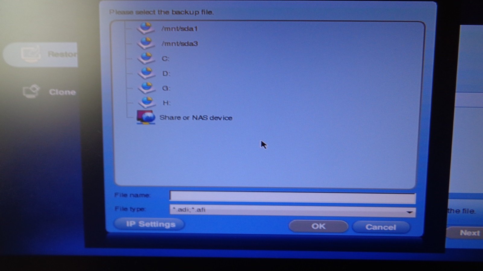

nu had ik de back-up gekopieerd, en toen hij in de voorlaatste foto de bron niet vond heb ik die kopie gezocht en gevonden, maar zou ik die mogen gebruiken?
  • Reacties 70
Je zit fout in je eerste plaatje: de'Bron' is de schijf/partitie waar je backup op staat
Het 'Doel' is de plaats waar de backup moet naar teruggezet worden.
In jouw geval ga je dus bij Bron moeten bladeren tot de plaats (op je externe) waar je backup staat
En dan bij Doel(partitie) je C aangeven (maar die staat er al aangegeven, merk ik)

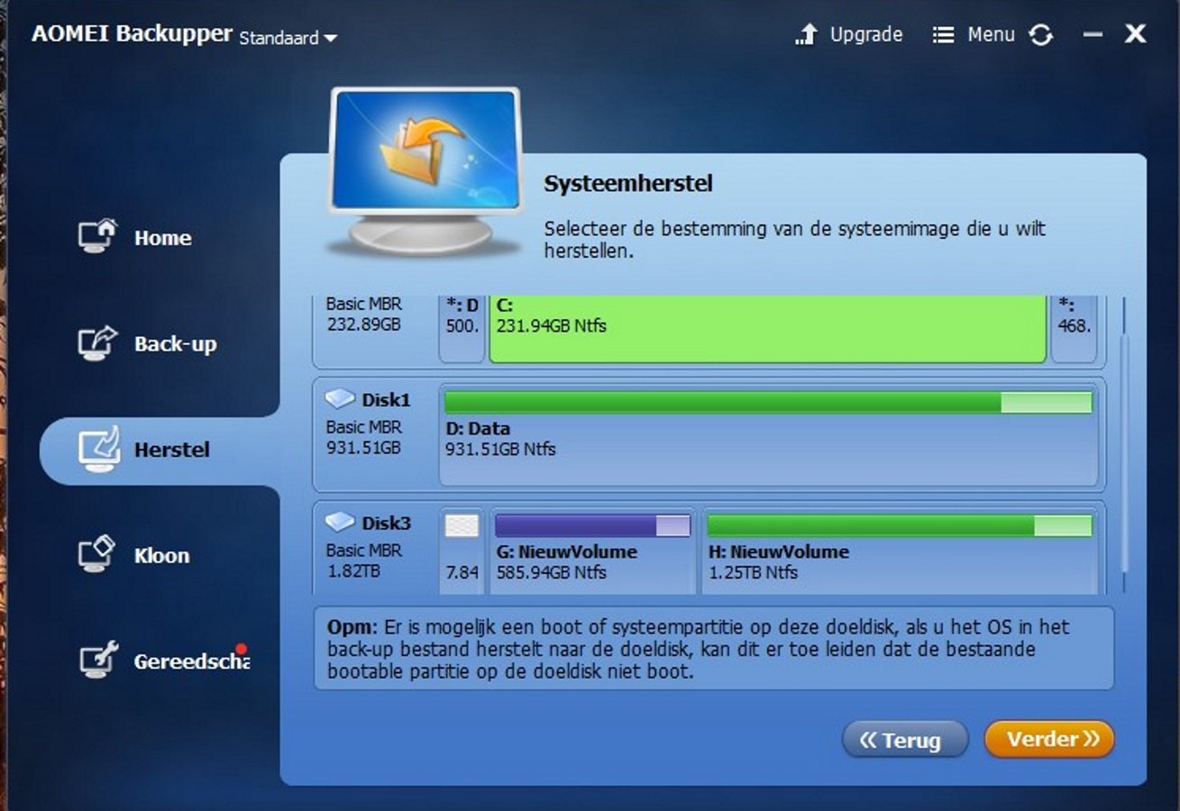

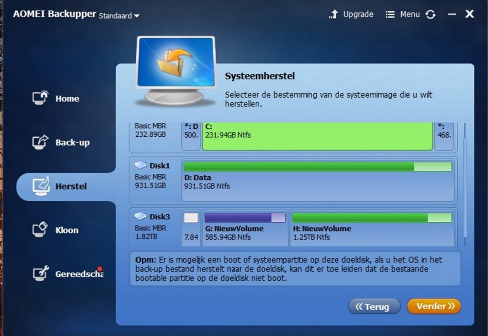

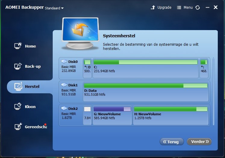

Je geeft als doel je C partitie aan en dat is niet correct. Je moet als doel je (volledige) systeemschijf aangeven.
Zie afbeelding 106 in de handleiding onder Systeem herstellen.

Dan zal ik hem afzetten tot ik iets hoor. Je kent het probleem, als ik enkel C aanduid komt er inderdaad dat er iets te kort is, maar meer aanduiden kan ook niet.
Als je via AOMEI een systeemherstel uitvoert dien je onderstaande te doen:
Selecteer in de linkerkant Herstel en klik op volgende.
Selecteer in het volgend scherm de meest recent gemaakte backup.
Onderaan het scherm mag "herstel op andere locatie" NIET aangevinkt staan. Dus een leeg venstertje.
Dan klik je op Volgende.
Zou je volgend scherm dan toch krijgen komt dit omdat ofwel de grootte of locatie van de systeempartitie aangepast is. Bijvoorbeeld door het uitvoeren van jouw terug naar fabrieksinstellingen.
Selecteer er de C maar die staat normaal al geselecteerd. Klik op Volgende.
In het volgend scherm klik je op Start herstel.

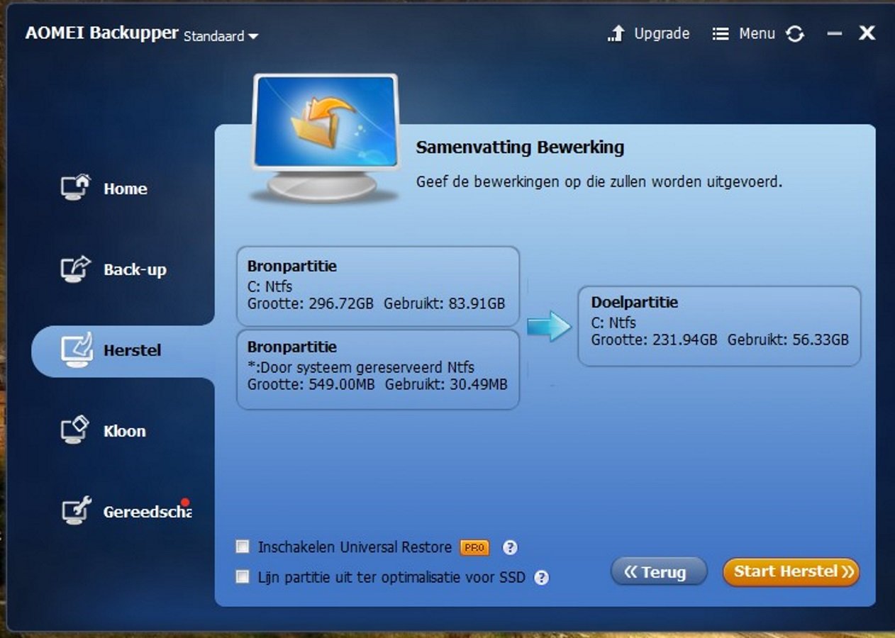

Mijn scherm ziet er zo uit (mijn scherm) En als ik die C selecteer, komt daaronder dat dan de boot partitie verloren gaat;
Ga ik toch verder dan krijg ik weer een ander scherm.
