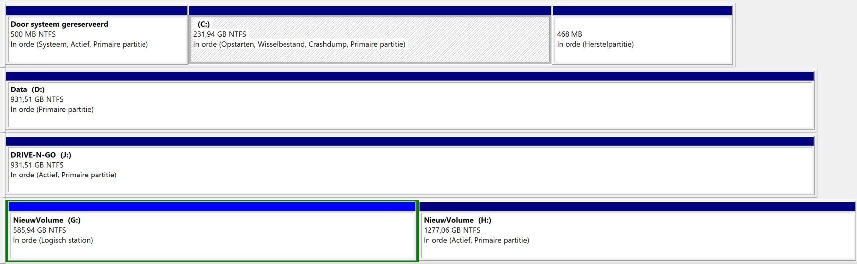

Toon eens een afbeelding van schijfbeheer. De externe schijf waar je back-ups op zijn opgeslagen moet aangesloten zijn.
Klik met rechts op START en kies schijfbeheer.

Hierbij dus dat schijfbeheer zoals gevraagd.
Wat ik wel raar vind, in zover ik mij herinner, is dat aan de C schijf TWEE partities bijstaan, terwijl dat normaal toch maar één is.

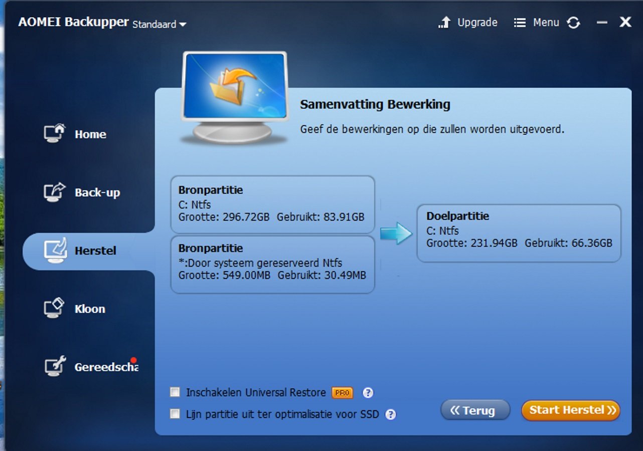

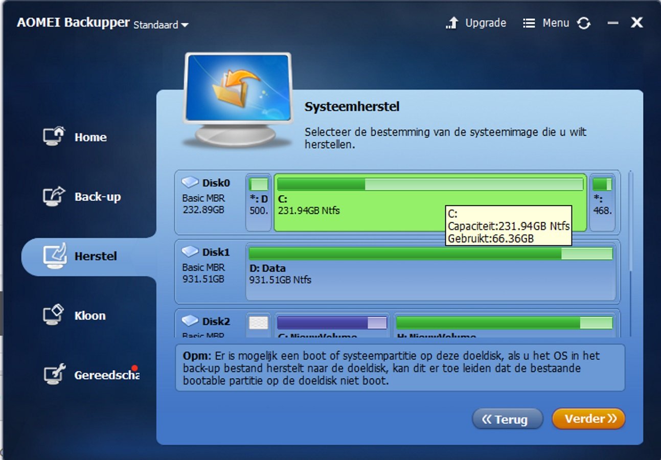

Ik vraag nogmaals: kan ik het riskeren om die back up verder te zetten, nadat ik de volgende schermen krijg:
Indien niemand kennis, tijd of zin heeft, is het misschien best dit af te sluiten, zodat ik op een ander forum de vraag kan stellen.
