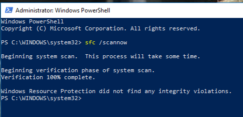

Rechtsklik op Start, klik daarna op Windows PowerShell (Admin)
Krijg je de vraag of je wilt toestaan dat deze app wijzigingen mag aanbrengen, klik dan op "Ja".
Kopieer onderstaande tekst en plak deze achter de C:\Windows> in het PowerShell venster.
sfc /scannow
Druk daarna op Enter.
Deze scan kan een tijdje duren (+/- 10 min).
                  Er werden fouten gevonden en deze werden hersteld. Meld dit in je volgend bericht.

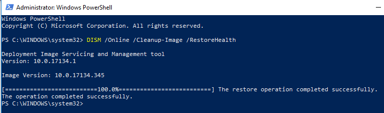

Doe nu met onderstaande tekst
DISM /Online /Cleanup-Image /RestoreHealth
Ook deze scan kan een tijdje duren (+/- 5 min).
Als de scan 100% voltooid is en je krijgt geen foutmelding, sluit dan PowerShell af en reageer op dit bericht met de eventuele meldingen.

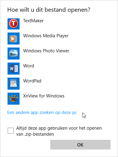

Ja, dat is op zich wel vreemd. Als je op Meer apps klikt, dan krijg je een lange lijst met apps/programma's te zien. Staat Verkenner of Windows Verkenner daar niet bij? Scrol dan in die lijst helemaal naar beneden. Gebruik daarvoor het wieltje van de muis, terwijl je de muisaanwijzer boven dat venster houdt. Nog steeds (Windows) Verkenner niet gevonden in die lijst? Dan zie je helemaal onderaan die lijst staan 'Een andere app zoeken op deze pc':
5bc094466bc38-Een_andere_app_zoeken_op_d
En nu even heel goed opletten:
Je moet op dat moment eerst een vinkje zetten voor 'Altijd deze app gebruiken voor het openen van .zip bestanden'.
Daarna pas mag je klikken op 'Een andere app zoeken op deze pc'.

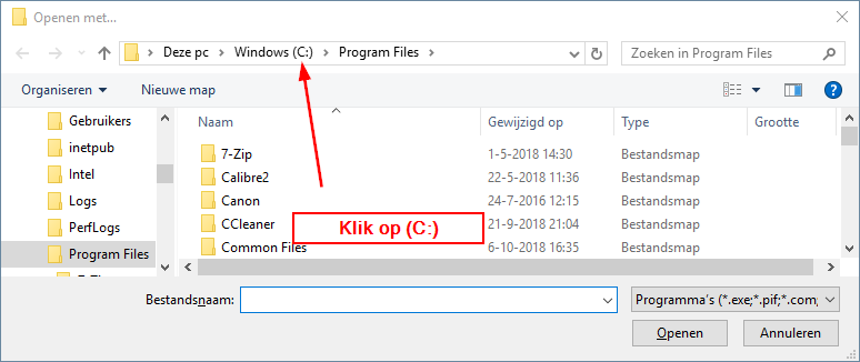

De Verkenner opent dan automatisch in de map C > Program Files:
Dat is op zich logisch, want in die map zitten veel programma's. Maar voor ons is dat niet de juiste locatie, want de Verkenner zit ergens anders.
Dus klik in dat venster op C (de rode pijl wijst ernaar).
De inhoud van C wordt dan getoond in de Verkenner.

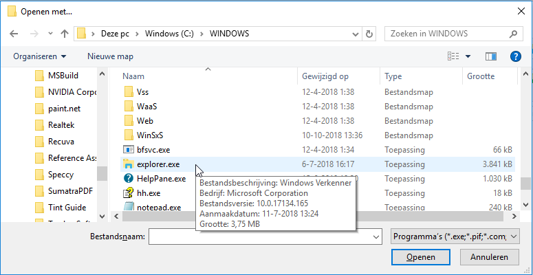

Zoek naar de map WINDOWS en dubbelklik dan op die map WINDOWS.
De inhoud van de map WINDOWS wordt dan getoond.
Zoek in die map naar het bestand explorer.exe. Ik hoop dat je intussen ervoor hebt gekozen om altijd de extensies van bestanden te laten zien. Stegisoft heeft jou al uitgelegd hoe je dat moet doen.
Je herkent explorer.exe in dat venster ook aan het bijbehorende pictogram:
5bc0963c46e63-dubbelklik_dan_op_explorer
Dubbelklik dan op explorer.exe. Het .zip bestand wordt dan geopend in de Verkenner.
En daarmee ben je klaar. Voortaan is Windows Verkenner gekoppeld aan .zip bestanden. Als je nu op je harde schijf een .zip bestand hebt, dan zou je een pictogram van een gele map met een rits moeten zien.
