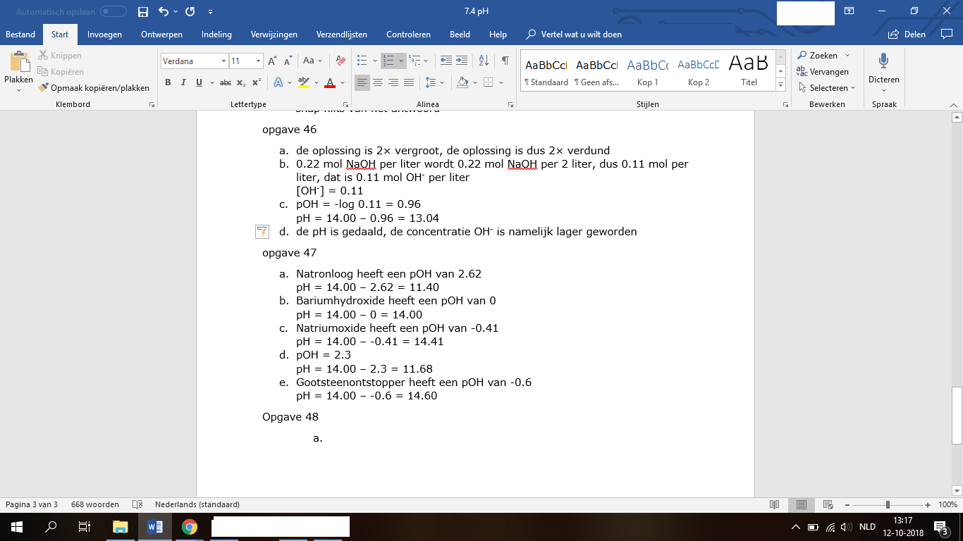

wanneer ik met een nieuwe opgave wil beginnen en de a. invoer, springt de a. naar de tweede tab positie1952949270_probleemmetword2.thumb.png.f13db68fbccf788a1fb2e19b61622063.png

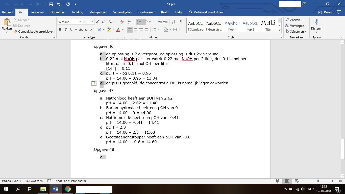

zoals in bovenstaande afbeelding te zien is, nu zijn er meerdere manieren die ik ken om hem terug te zetten naar de eerste positie, maar dan gebeurt er het volgende:1745657398_probleemmetword.thumb.png.716f4e5638da20fc941cf3aa60392c6e.png
de nummering gaat verder vanaf een ander punt, i.p.v. dat deze opnieuw begint
Zou iemand mij alstublieftx kunnen uitleggen waardoor dit gebeurt en hoe ik het zou kunnen oplossen?
ik weet overigens wel af van rmb en dan klikken op 'opnieuw beginnen bij a', echter om dit iedere keer te moeten doen is zeer tijdrovend en vermoeiend

in ieder geval bedankt Alpha, maar dit is niet wat ik bedoelde, sorry als ik niet helemaal duidelijk was.
ik ben vergeten te melden dat dit gebeurt wanneer ik a. + spatie gebruik, ook wanneer ik een nieuw bestand maak gebeurt dit niet
