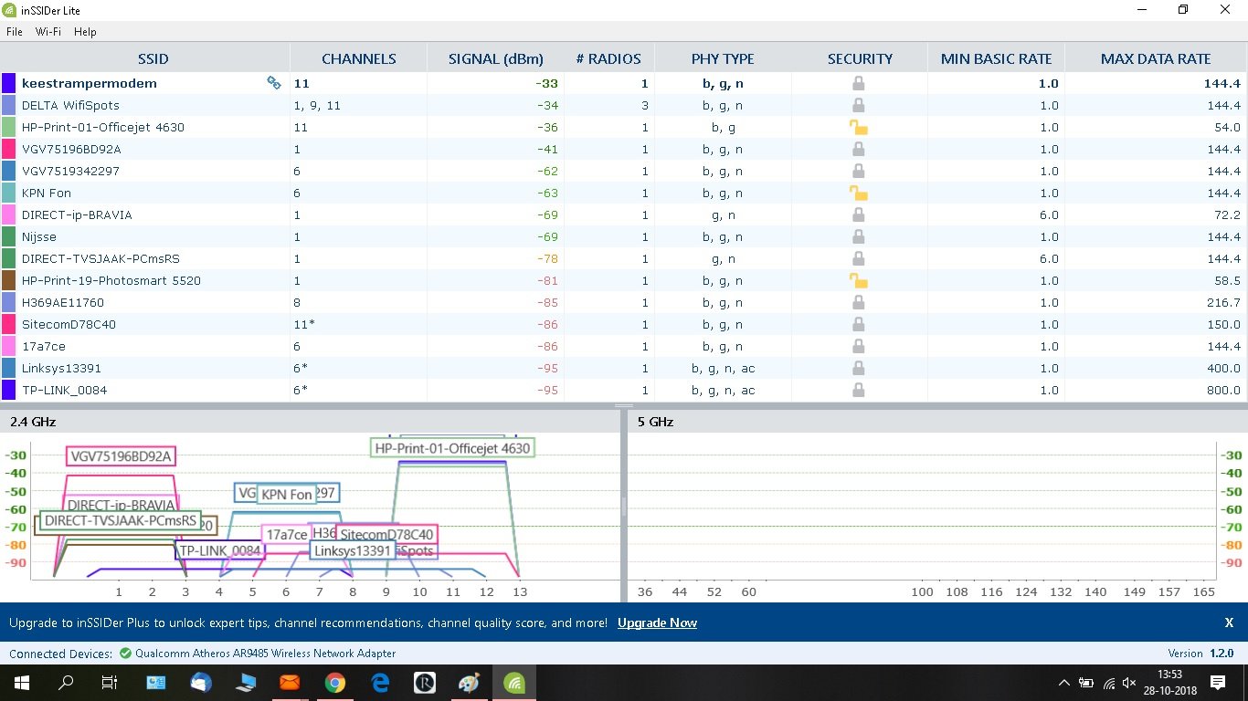

Het programma SSIDers heb ik gedownload en geopend en Ik heb een account aangemaakt bij metageek en het programma gestart
Ik heb gezegd: alleen downloaden en verder niks invullen.

Afbeelding van inSSIDer had ik gevraagd.
Hoe maak je afbeelding: klik op alt en printscreen of prt-scr toets en dan plakken in tekenprogramma zoals paint en opslaan als jpg en hier uploaden.

Oke de reden dat ik nog geen printscreen had gegeven was dat ik even moest uitvogelen hoe dat te doen. gelukkig werd snel de oplossing hier gegeven zodat dit hopelijk gelukt is.

Oke dan de printscreen met het USB dongle er in:
