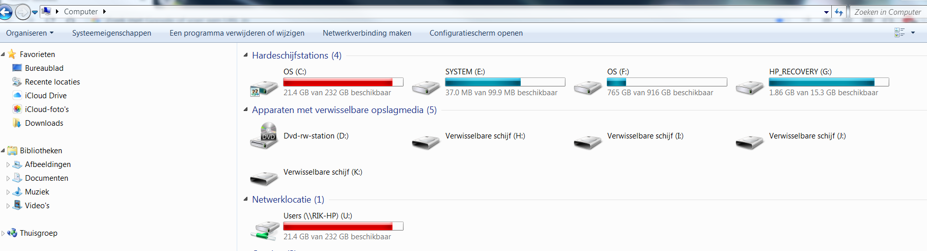

  Op 20/10/2018 om 17:47, banditracer zei:
wat betekend de rode kleur ?
Vergroten
Dat je SSD schijf bijna vol is.
Anderzijds zie ik dat je F partitie ook nog een Windows systeem bevat. Dat is wellicht je vroegere systeem dat je naar de SSD gekloond hebt.
Zit je nu niet met een dual boot? Of voor u iets begrijpbaarders uitgelegd, Kun je bij het opstarten een keuze maken tussen twee  Windows systemen?
Vreemd is ook nog dat je SSD als netwerklocatie wordt weergegeven. Kun je ons daar iets meer over vertellen?
