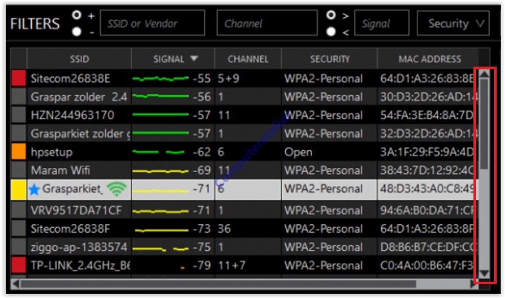

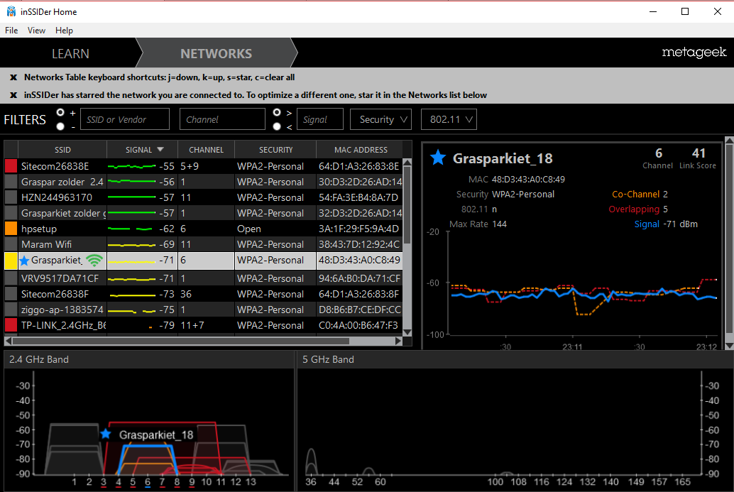

Maak met het knipprogramma van dat venster een afbeelding, die kan je dan in je volgend bericht hier in je topic plaatsen.
Tip: Best uit te voeren vanaf 19:00 u en niet later dan 22:00u

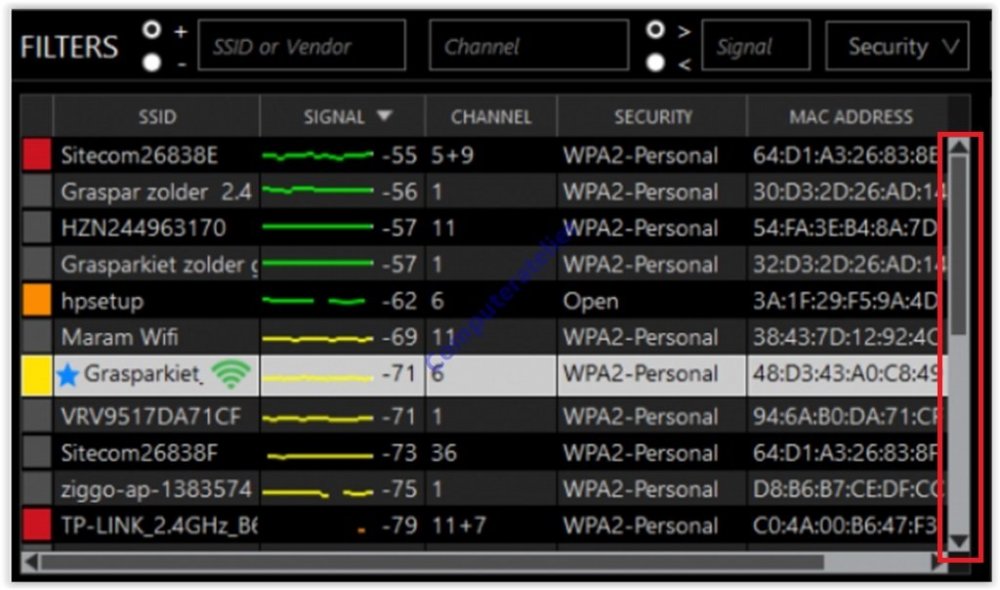

Er blijken zoveel netwerken binnen uw bereik te vallen dat ze in uw screenshot niet allemaal in het detail luik te zien zijn. Zie schuifbalk die ik aantoon in onderstaande afbeelding:
Er van uitgaande dat "Grasparkiet" uw netwerk is dan kunnen we vaststellen dat:
  • Je onder de 2,4 GHz band werkt.
  • Je signaalsterkte slechts matig is.
  • Twee andere (geburen) netwerken op hetzelfde kanaal zitten dan Grasparkiet. Eén daarvan is het open (en dus onveilige) netwerk hpsetup en dat is sterker dan het uwe.
  • 5 andere netwerken het netwerk van Grasparkiet overlappen. Van die 5 is vooral Sitecom26838E zeer krachtig en dus dominant.
Je kunt drie dingen doen:
  1. De signaalsterkte vergroten door in te grijpen in je hardware. Zoals: Krachtigere netwerkkaart, AccesPoint plaatsen, Wi-Fi powerline plaatsen, enz.
  2. Je netwerk op een ander kanaal instellen. In uw geval bv kanaal 3 of 4. Probeer dit eerst eens.
  3. De 5 GHz band gebruiken.
Niet doen: nog access-point of wifi punt bijzetten.
De grote fout dat velen maken is juist teveel wifi toestellen zetten dat alles verstoord.
Als grasparkiet, grasparkiet zolder en graspar zolder 3 wifi van jou is, zijn dat 2 of 3 toestellen?
aangepast door stegisoft
Alleszins zijn er twee "Grasparkieten" aktief op de zolder, en dan nog wel op hetzelfde kanaal, én  met een sterk signaal (resp. -56 en -57 dBm).
En dan nog eens de SSID HZNxxx, (Ziggo Hotspot?) met eveneens een sterk signaal (- 57dBm).
Jeroen, ik raad je aan om je netwerk eerst wat op te schonen (lees : vereenvoudigen)
13 minuten geleden, p38cyq zei:
Dat is sowieso aan te bevelen, maar noch Grasparkiet Zolder, noch Grasparkiet zolder 2.4, noch HZN244963170 zitten op hetzelfde kanaal (6) van Grasparkiet_18 of overlappen het! De storingen vanaf de eigen WiFi apparaten zal nog al meevallen.
Laten we niet vergeten dat in dat tweede screenshot niet alle kanalen in bereik worden weergegeven, zie de scrolbalk. Deze hebben  echter een minder krachtig signaal.
