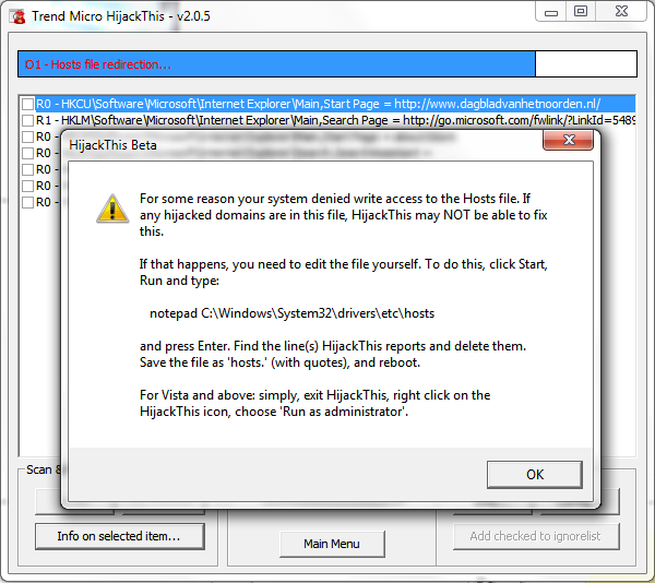

In navolging op mijn vorig bericht, deze bijlage moet ik ook nog even toevoegen. HijackThis kon iets niet fixen in het Host-bestand.
aangepast door HenkNoord
Ik heb je vraag verplaatst naar de afdeling virusbestrijding.
De foutmlelding in je 2de bericht komt omdat je Hijackthis niet als administrator hebt uitgevoerd.
