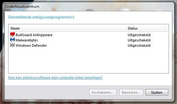

Wilde nog even iets melden. Vanuit Windows Onderhoudscentrum verscheen melding dat de geïnstalleerde antispyware programma's waren uitgeschakeld.
In melding 'Antivirusprogramma's controleren' melding dat geen enkele programma was ingeschakeld en bijgewerkt. Een keer eerder gehad dit.
Maar bij oproepen BullGuard was deze wel actief. (???) Heb screenshots bijgedaan.

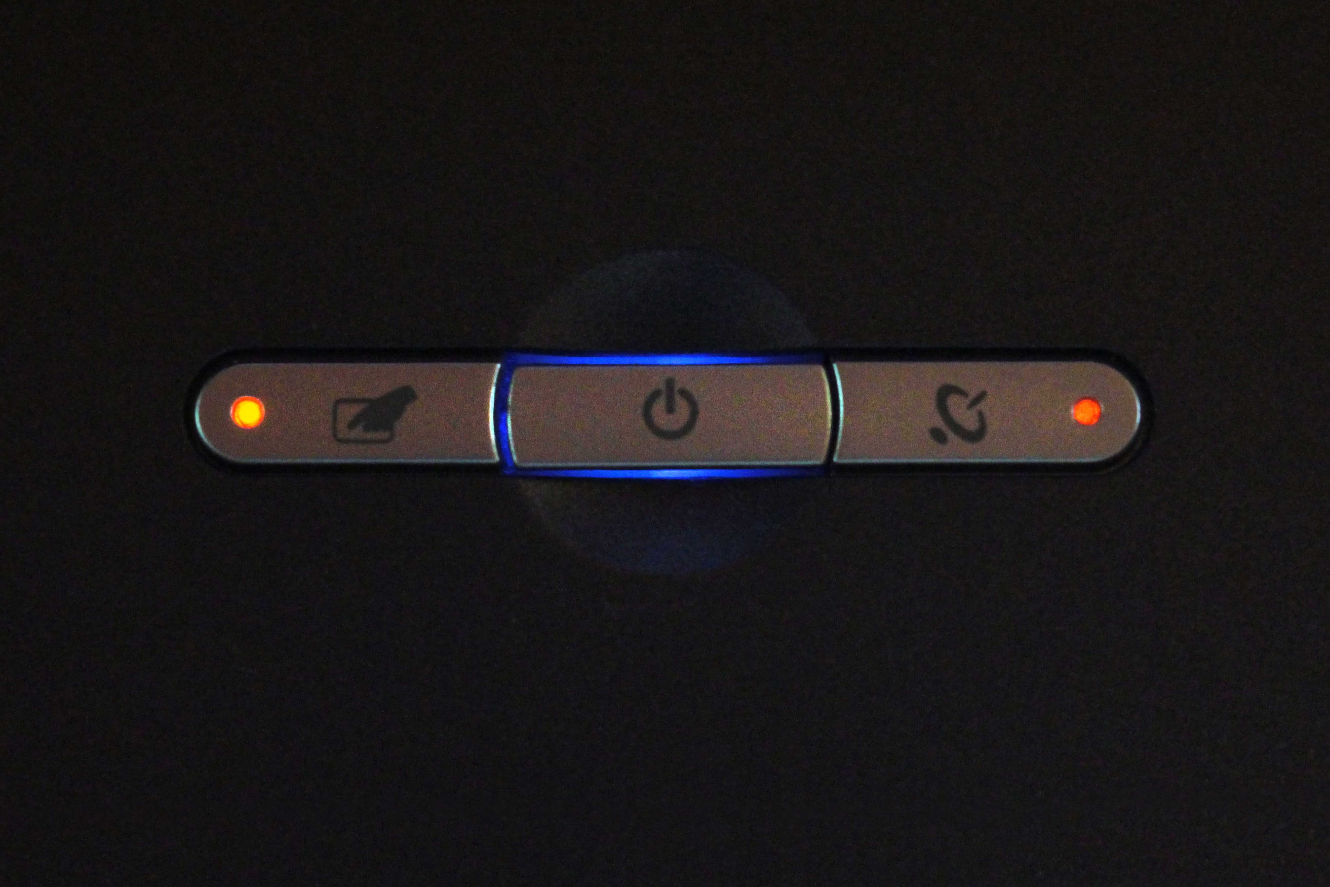

Maak indien mogelijk ook een foto van het lampje dat knippert.

De laptop is een Acer Aspire 7715. Inmiddels een oudje. Het lampje dat knippert is de rechtse.
