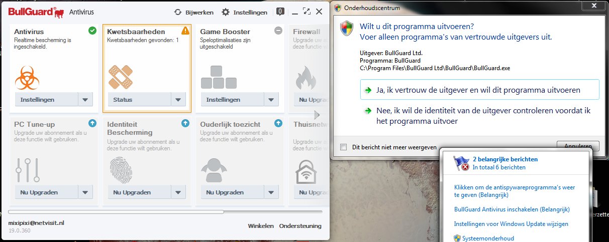

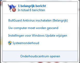

Vanmorgen overigens vanuit Windows Onderhoudscentrum wederom de melding dat BullGuard uitgeschakeld was. Die staat nu wel aan, maar staat toch in venster '1 belangrijk bericht': BullGuard Antivirus inschakelen (Belangrijk).
U hebt de pijlen nu op PCKeeper maak ik op. Heb tegenstrijdige berichten daarover gelezen. Wervende en waarschuwende. Hoe kan er staan dat het een Microsoft partner is.
Om helendal nogal tamelijk van in de war te geraken reeds.

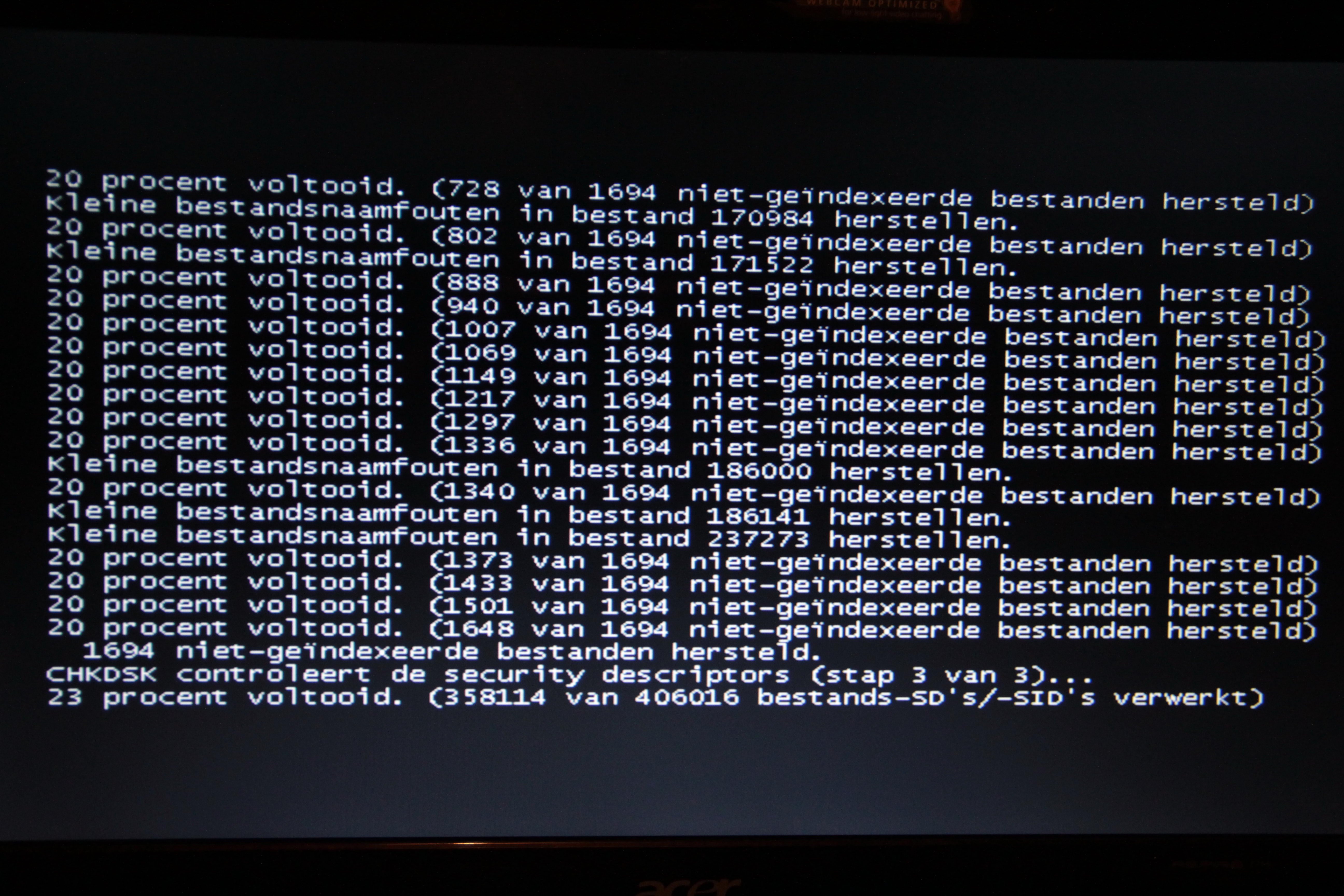

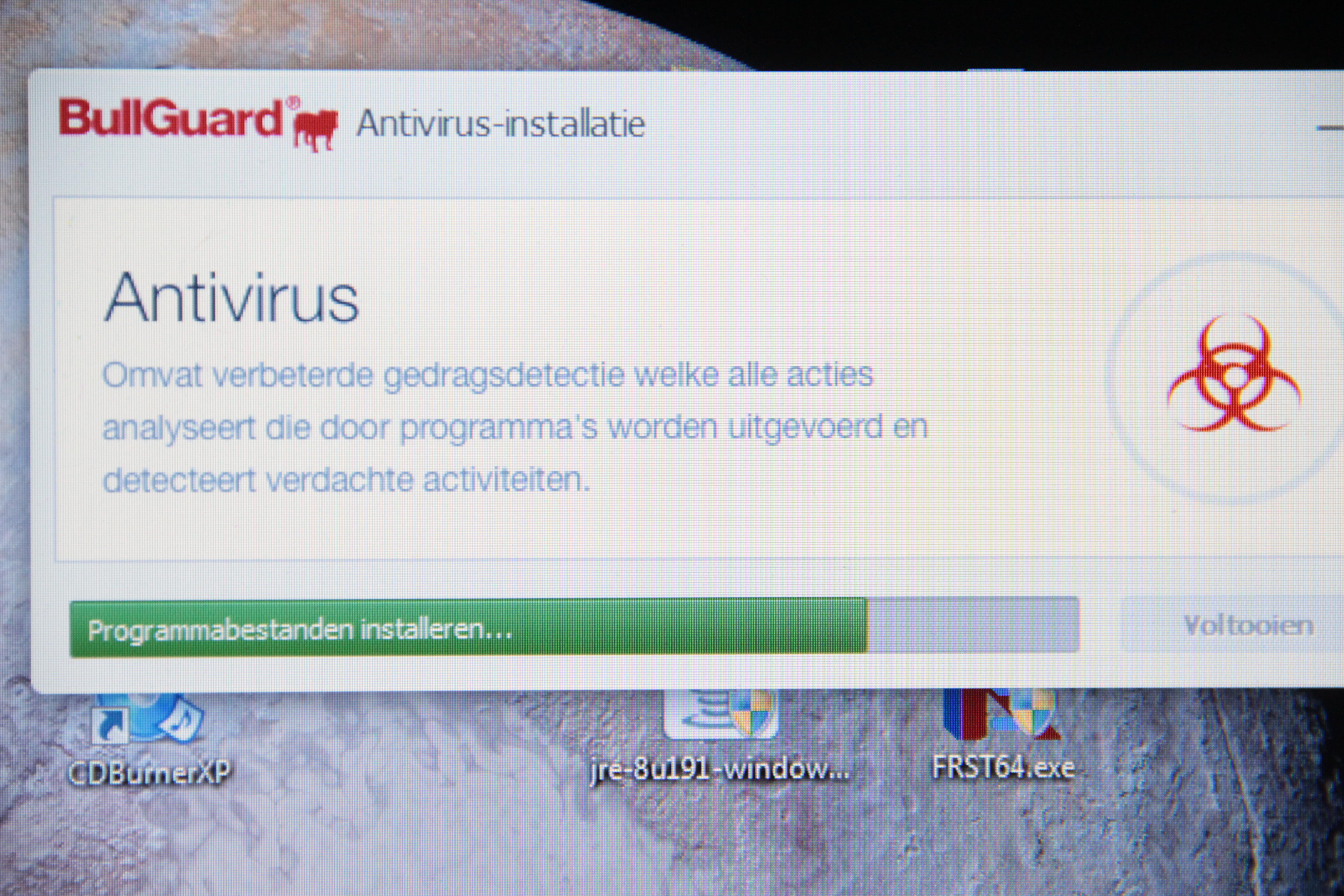

Dat was inderdaad niet nodig. BullGuard is opnieuw geïnstalleerd, maar tijdens mijn afwezigheid gebeurde er meer dan verwacht. Er zijn allerlei dingen gereset en niet-geïndexeerde bestanden hersteld (zie foto's die ik nog net kon maken). Had dit allemaal met die applicatie- en Systeemfouten te maken? Zoals in voorgaande tekstbestandje.

De gegevens op de eerste afbeelding krijg je normaal bij het uitvoeren van een schijfcontrole door windows.
Dergelijke controle wordt uitgevoerd voor windows opstart.
Je kan de resultaten van deze controle bekijken in de logboeken.

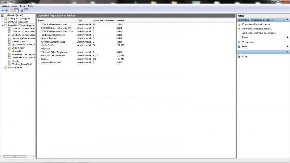

In de rechterkolom bij acties klik je op huidig logboek filteren.

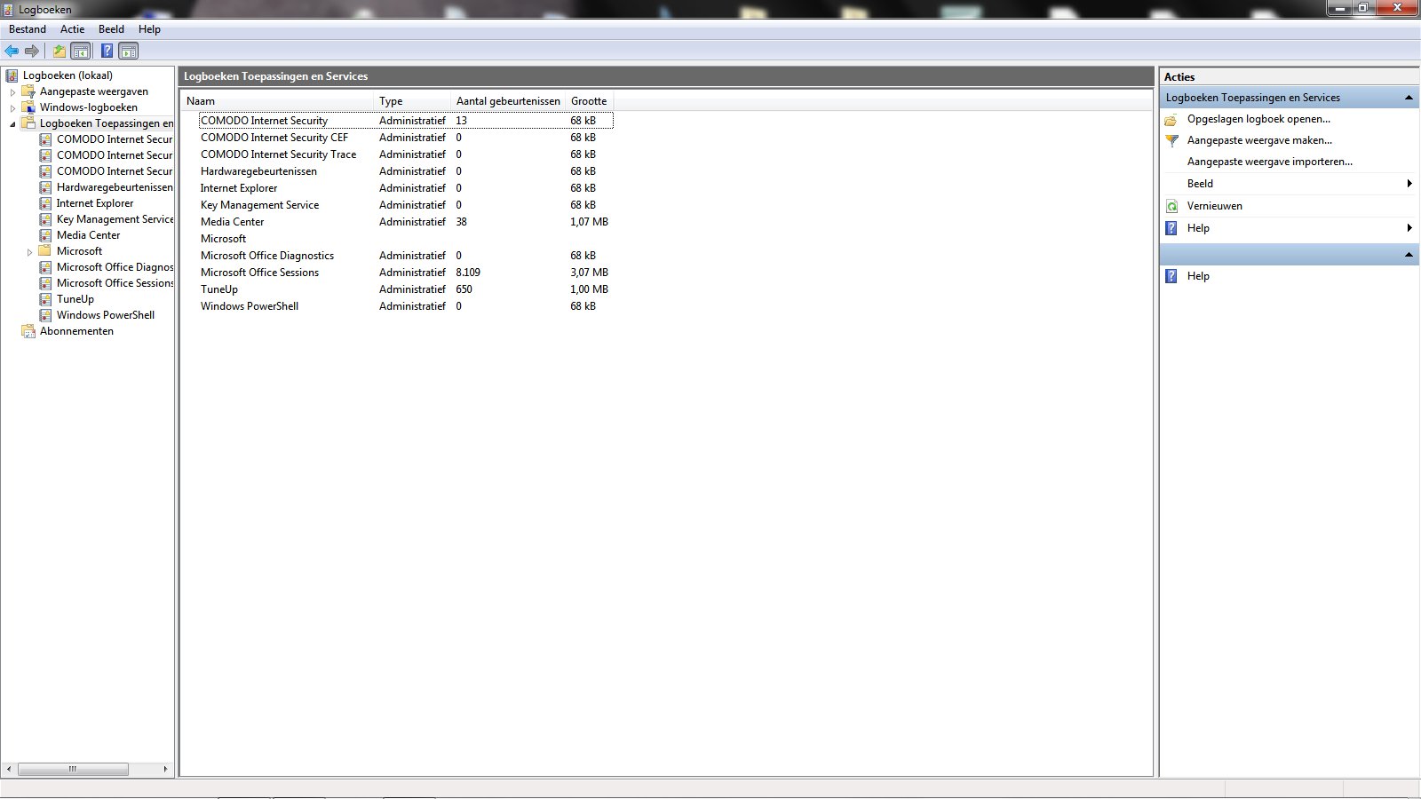

Ik kom niet tot logboek filteren. Kijk in rechterkolom, maar zal wat over het hoofd zien (of hebben gezien).

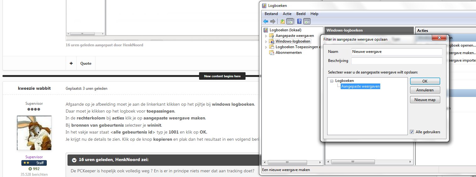

aangepast door HenkNoord
Afgaande op je afbeelding moet je aan de linkerkant klikken op het pijltje bij windows logboeken.
Daar moet je klikken op het logboek voor toepassingen.
In de rechterkolom bij acties klik je op aangepaste weergave maken.
Bij bronnen van gebeurtenis selecteer je wininit.
In het vakje waar staat <alle gebeurtenis id> typ je 1001 en klik op OK.
Je krijgt nu de details te zien. Klik op de knop kopieren en plak dan het resultaat in een volgend bericht.

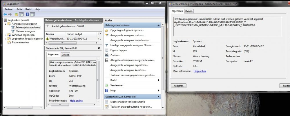

Tot zover als op screenshot kwam ik. Zie geen knop kopiëren, tenminste hier niet.
Melding was er ook weer dat BullGuard uitgeschakeld was. Windows is miraculeus, maar aan en uit tegelijk kan toch niet? Tegenstrijdige meldingen.
