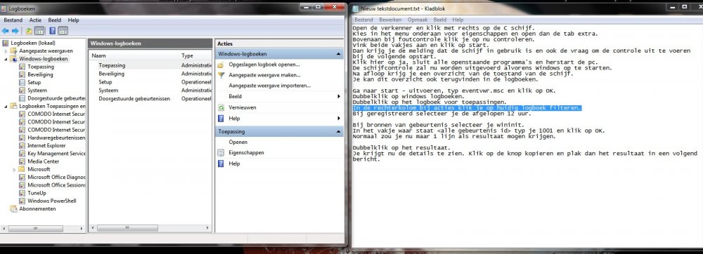

Ben met logboeken gekomen als op screenshot. Kan huidig logboek filteren niet vinden (kan aan mij liggen).
Heb op Actie geklikt linksboven in taakbalk. En zag rechts 'Huidig logboek filteren' staan.

Afgaande op de laatste afbeelding, heb je de filter niet (correct) ingesteld.
