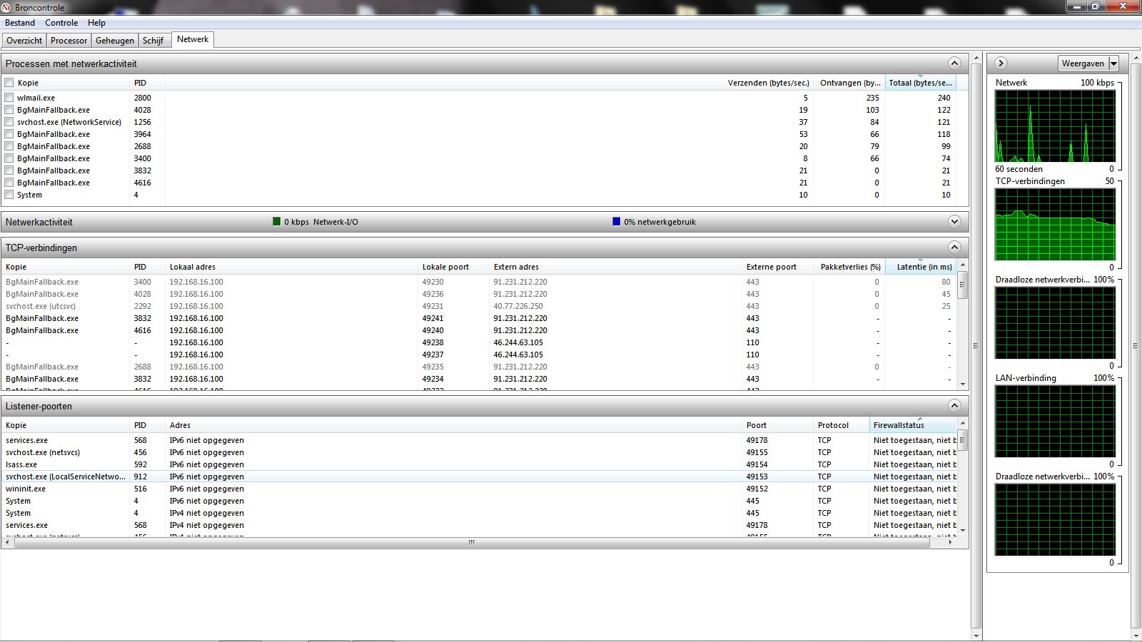

We gaan proberen te achterhalen welk proces daarvoor verantwoordelijk is.
Open het taakbeheer en ga naar de tab prestaties.
Klik onderaan op de knop broncontrole.
Klik dan op de tab netwerk.
Maak vervolgens de processen met netwerkactiviteit en de netwerkactiviteit zichtbaar door op de respectievelijke balken te klikken (indien nodig).
Normaal zie je nu bovenaan een lijstje met daarin je browser, misschien je virusscanner (of een proces avp.exe) en een of meerdere malen svchost.exe
Maak dan een afbeelding van het venster van de broncontrole en sla deze op.
Laat de broncontrole open staan zodat ze onmiddellijk weer beschikbaar is.
Open nu een map, document, afbeelding of een ander bestand waarmee je dat knipperlampje krijgt.
Kijk nu weer op broncontrole en maak een nieuwe afbeelding.
Voeg de beide afbeeldingen als bijlage toe aan een volgend bericht.

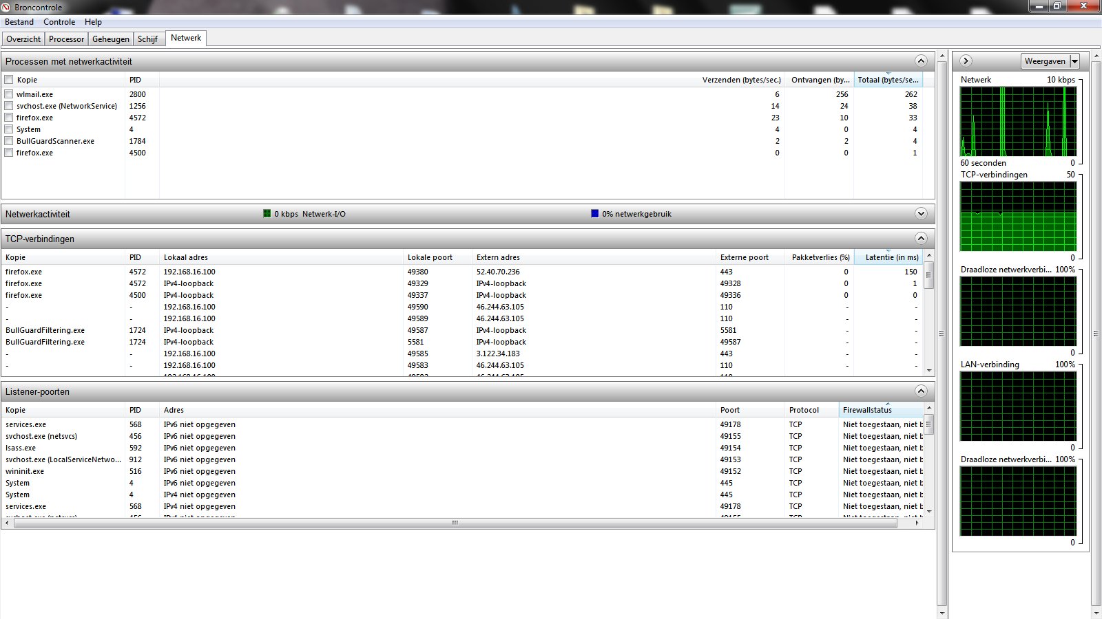

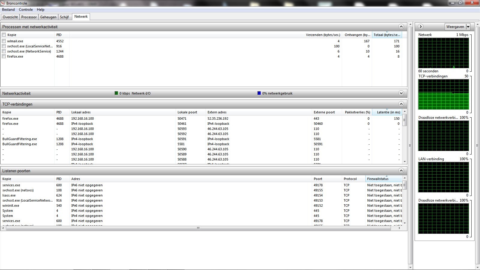

Bij openen van een map direct het knipperen van het lampje, en verscheen in scherm Broncontrole tegelijk svchost,exe (LocalServiceNetwork).
De svchost,exe (LocalServiceNetwork) blijft staan wanneer er geen mappen en bestanden meer openstaan.

Bullguard controleert elke map en elk bestand dat je opent of elk programma dat je opstart.
Volgens informatie op de site van BG doet het programma geen controles in de cloud (via het internet)
Uit de afbeeldingen blijkt echter dat Bullguard wel degelijk verbinding maakt met het internet tijdens de scanactiviteit.
Dat is dus de reden dat het wifi lampje flikkert als je een map of bestand opent.
