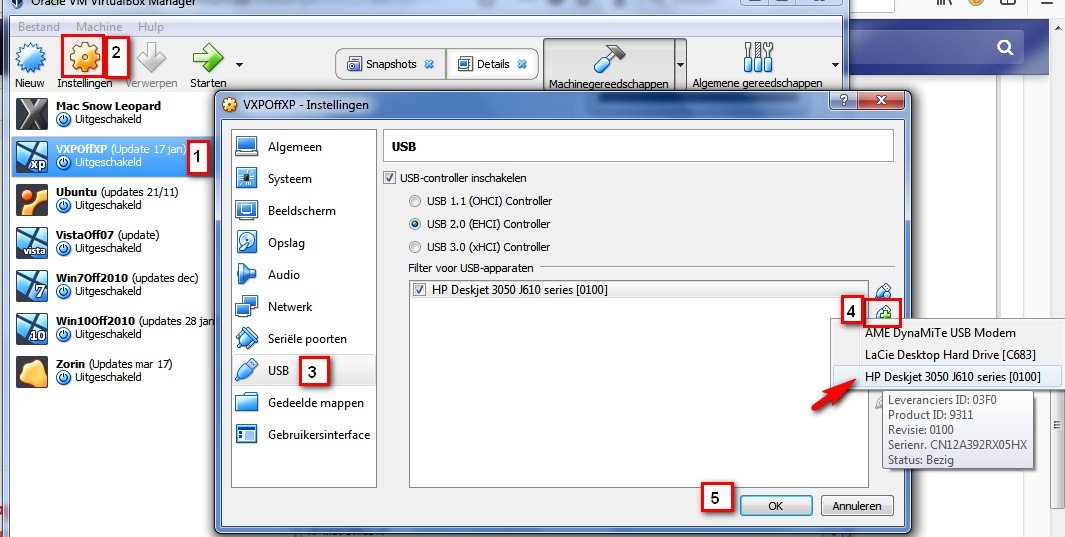

Hoe is de printer verbonden met de win 10 host?
Als dat kan via usb, zou het printen vanuit XP ook moeten lukken.
Kijk eerst de usb instellingen na (zie afbeelding)

De virtuele XP heeft geen wifi adapter maar enkel een virtuele kabelaansluiting.
Kijk maar na in de netwerk instellingen van de virtuele XP.
VBox maakt de doorschakeling van de virtuele kabel in XP naar het werkelijke netwerk van de windows 10 en die kan dus wel wifi zijn.
Voor surfen is dat geen probleem maar voor de printer blijkbaar wel.
