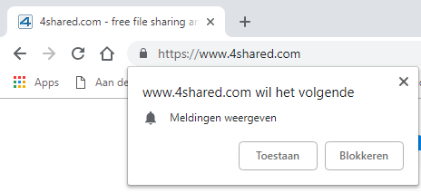

Nadat je de toestemming voor het versturen van meldingen voor de diverse daar genoemde websites hebt geblokkeerd, kun je overwegen om de vraag van websites voor het mogen versturen van meldingen helemaal niet meer te ontvangen.
Hoe zien die vragen eruit? Zo dus:
5bebe4a398edb-Meldingen_weergeven_toesta
Je vriendin heeft toen waarschijnlijk per ongeluk op Toestaan geklikt, waarbij ze niet wist wat dat voor gevolgen zou hebben.

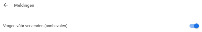

Geen zin meer in die vragen, omdat je die voortaan toch altijd wil gaan blokkeren? Dan regel je dat ook bij het onderdeel Meldingen in de Instellingen van Chrome.
Zet daar achter Vragen vóór verzenden het schuifje op Uit. Daarmee blokkeer je vanaf dat moment de meldingen van alle websites en je zult die vraag nooit meer krijgen.
Met 2 afbeeldingen erbij. Eerst een vóór het blokkeren:
5bebe57bb01f5-vragen_voor_verzenden_uits

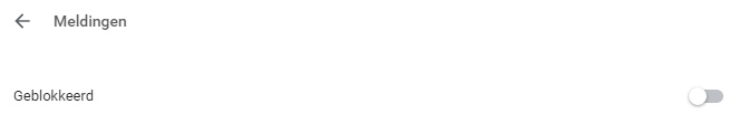

En nadat je alle meldingen op die manier in 1 keer hebt geblokkeerd ziet het er zo uit:
