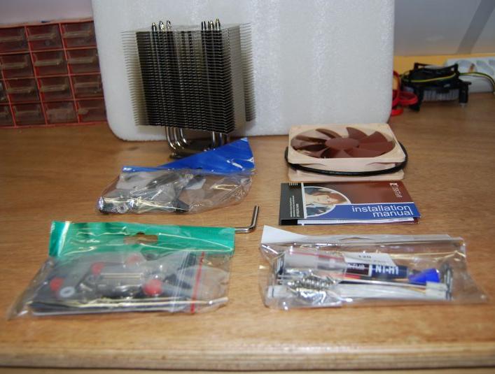

Als we de doos open maken komen daar 2 kleinere doosjes uit.
Eentje waarin het koel element en de ventilator zich bevind, en een met andere onderdelen.
Er worden erg veel spullen meegeleverd, bevestiging materiaal voor het Intel socket 775 en het Amd socket am2.
Ook vinden we een schroevendraaier, een handleiding, koelpasta en wat ander bevestiging materiaal terug.
Meegeleverd met de koeler zelf zijn de high end Noctua NF-P12 meegeleverd,
alsook een tube Noctua NT-H1 koelpasta, welke gelijk presteert aan bijvoorbeeld Artic silver 5.

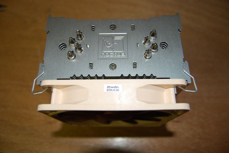

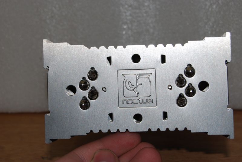

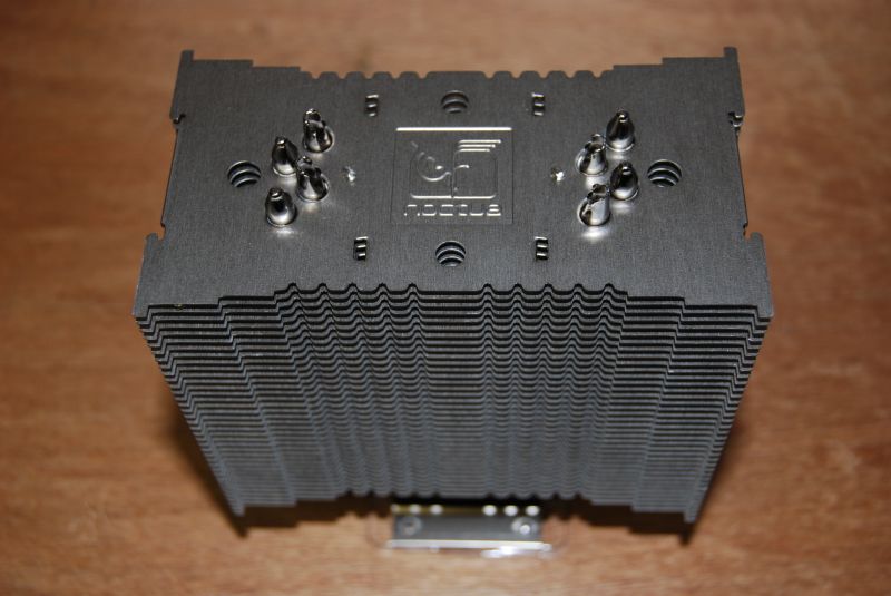

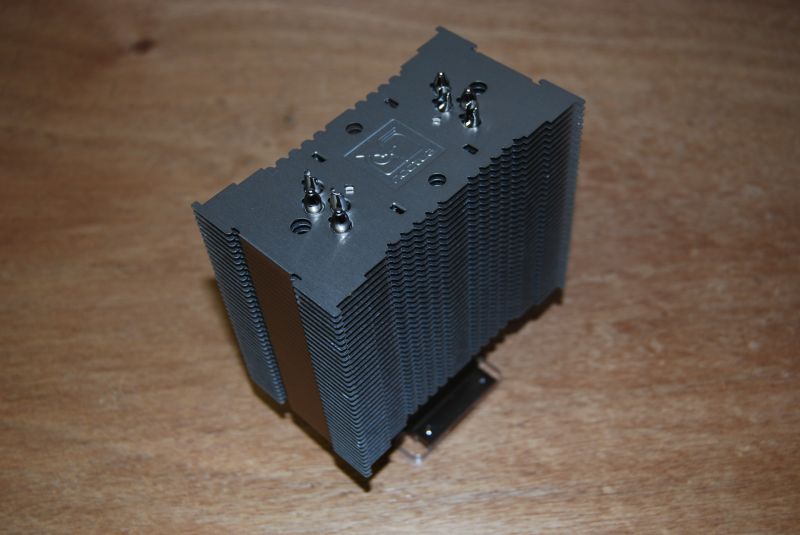

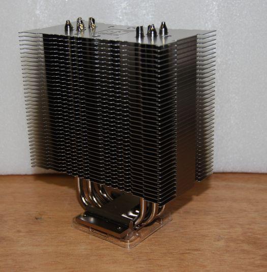

Nu heb ik de koeler aan alle kanten eens aandachtig bekeken..
Maar er is helemaal geen koper zichtbaar? Zoals wel op de doos aangegeven is!
Dit is simpel uit te leggen, Noctua heeft alle koperen onderdelen voorzien van een laagje nikkel.
Waar is dit goed voor vraag je je vast af? Dit is om het koper te beschermen tegen aanslag en dergelijke.
Helaas is ook de onderkant bedenkt met een dun laagje nikkel, en nikkel geleid warmte net wat minder dan koper.
Echter is dit laagje zo dun dat het temperatuurverschil die het levert verwaarloosbaar is.

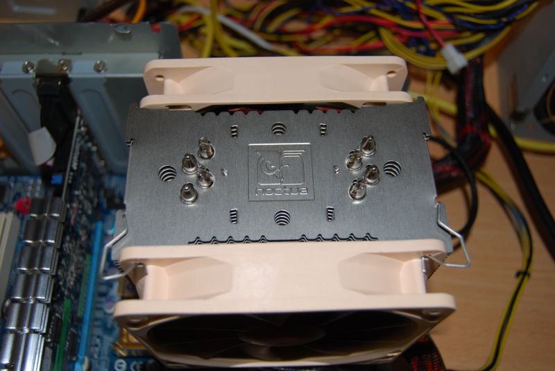

Zoals op bovenstaande foto te zien is kan de bijgeleverde koeler op deze manier gemonteerd worden.
Echter kan je er ook voor kiezen om aan beide kanten een ventilator te plaatsen!
Hoe dat er uit ziet zal je verderop in het topic kunnen zien.

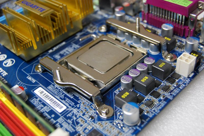

Eerst gaan de beugels er op die de koeler in plaats houden.

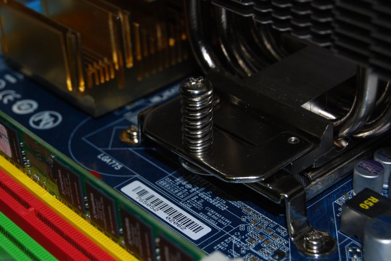

Zoals je kan zien is er echt maar heel weinig ruimte over tussen bepaalde onderdelen van het moederbord en de beugels.
Maar het past allemaal precies dus we gaan rustig verder, met dit als resultaat.

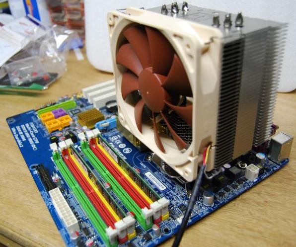

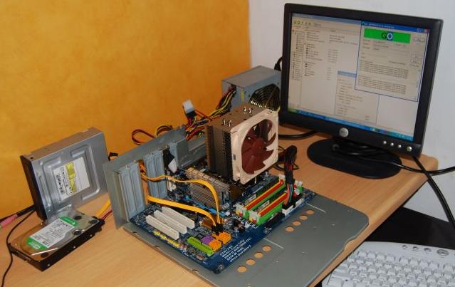

Vervolgens plaatsen we alles in de testomgeving en kunnen we beginnen met het meten van de temperaturen.

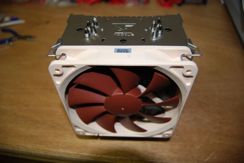

Natuurlijk heb ik het koelelement ook nog uitgerust met een 2e ventilator, wat dit beeld oplevert.

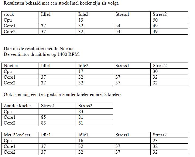

Resultaten
De resultaten met een 1 zijn gemeten met coretemp
De resultaten met een 2 zijn gemeten met Everest ultimate
Idle wilt zeggen dat de pc niets aan het doen is.
Stress wilt zeggen dat de processor constant volledig word belast
Conclusie
Al met al vind ik dit een mooie en goed presterende koeler!
Hij weet dit heethoofdje goed koel te houden met een ventilator er op.
Passief zou zelf nog te doen zijn mits er een goede airflow in de kast is, maar is toch aan te raden er een ventilator op te zetten bij een zware processor.
Bij een 45watt processor kan je hem wel gewoon passief koelen.
De prijs is jammer genoeg wat aan de hoge kant, iets wat veel mensen af kan schrikken.
Deze kost namelijk een slordige 60 euro! Erg duur voor een koeler, maar dan heb je wel een goede en erg complete koeler!
Een groot pluspunt is hier dat de bijgeleverde ventilator lekker stil is, en eventueel met bijgeleverde weerstandjes is aan te passen zodat hij helemaal niet meer te horen is!
Hierdoor gaat de ventilator dus langzamer draaien, wat wel resulteert in een kleine temperatuu stijging.

gezien de temperatuur scores wat merkwaardig zijn ga ik hier binnenkort nog een test mee doen met een externe sensor
Mooie review, alweer!
Als jou Xeon zo koel blijft met die koeler amai!
Misschien inderdaad geen slecht idee om het even na te kijken.
Maar de passieve waarden lijken mij ook nogal laag, zo'n xeon word toch snel warm...
Ik vind die kleuren echt mooi, als je zou kunnen kiezen, een Scythe of Noctua?
ik weet niet, beide merken hebben echt goede koelers.. en zijn mooi ook!
volgende week komt er nog een ander merk bij.. dat is ook een BEEST van een koeler... maar dat zie je dan wel ;-)
en ja inderdaad een tikfoutje, zal het aanpassen dankje
dankjewel Karel!
oja.. de temperaturen zijn toch goed... heb hier nog eens getest en er is niets mis met de sensor normaal... (als ik passief wil koelen schiet de temperatuur normaal omhoog)
de koeler is dus gewoon ZO goed :o
