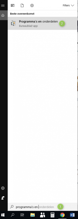

Typ in het zoekvenster naast de windows knop programma's en onderdelen. (1)
Klik dan in het resultatenvenster op programma's en onderdelen Bureaublad-app.
Controleer in het venster dat je dan krijgt of er epson printer software aanwezig. Verwijder die.

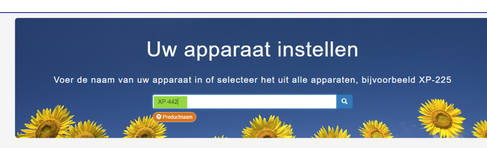

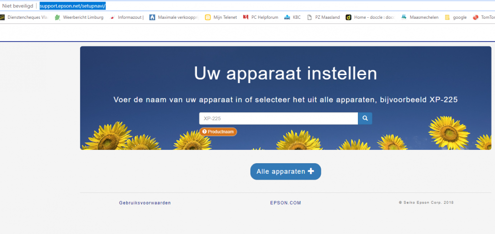

Ga nu naar http://epson.sn/ . je komt dan op deze pagina: http://support.epson.net/setupnavi/image.thumb.png.05b393048118ee83baa2422260f2302a.png
Voer je model in: XP-442 en klik op het zoeken icoon.

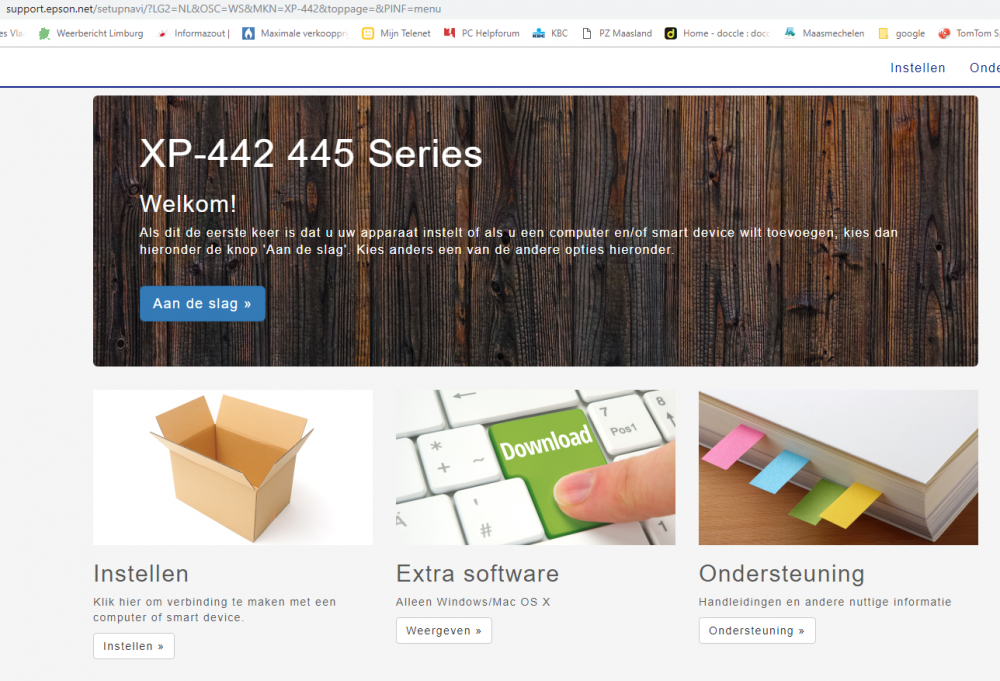

Dan krijg je volgende. Klik er op Aan de slag >> en volg verder de instructies.
