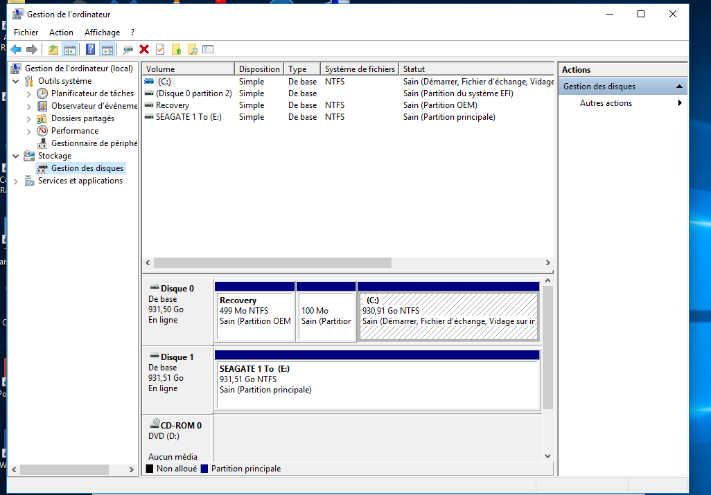

Zie je de schijf in de verkenner waar je probeert te wissen?
Maak een printscreen van schijfbeheer met de schijf aangesloten.

Ik heb langs verkenner de Seagate schijf gevonden en hierbij volgt een screenshot waarop hij gisteren niet voorkwam
Als ik op die Seagate klik staat er nog steeds die system backup van 22 nov di ik gisteren niet kon wissen en waardoor het afsluiten van mijn pc 2 uren duurde.
Alles op mijn pc schijnt goed te werken.  Wel is het zo dat bij het openen van verkenner Spotify NIET aanstond.  Ik heb dus ook nu Spotify geprobeerd en dit werkt ook goed.  Ik heb dus MET EN ZONDER SPOTIFY schijfbeheer bekeken en dit s in beide gevallen identiek aan de screenshot hieronder.
Hoe verder n u?

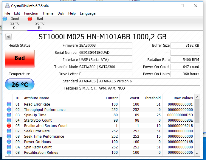

Test de externe schijf nu met crystaldiskinfo dat je recht nog gebruikt hebt.
Wat is het resultaat?
Een domme vraag maar hoe kan ik die Seagate schijf kiezen in CrystalDisk?
54 minuten geleden, clarkie zei:
Ik heb het gevonden en hier komt de screenshot van die Seagate Schijf (E)  Sorry voor die domme vraag.
U ziet dus dat het resultaat slecht is.
Wat nu?
Zoals al eerder vermoed door het feit dat je computer langzaam werkt als je de schijf gebruikt, het afsluiten uren duurt, dat de schijf niet te zien was in schijfbeheer dat in AOMEI de schijf ook verkeerd getoond werd, dat Crystaldiskinfo de schijf als slecht weergeeft......de harde schijf is defect en dient vervangen te worden.
