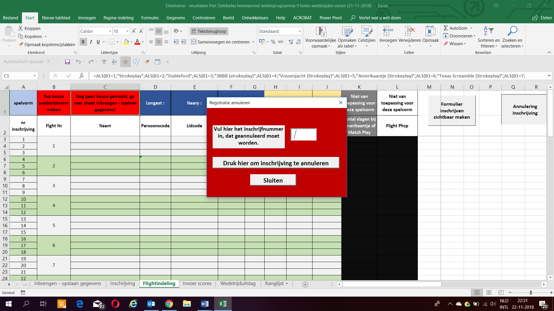

Als je toch een inschrijving wilt annuleren, heb ik in dezelfde sheet "Flightindeling" een knop gemaakt "Annulering inschrijving" die de bewuste aangegeven macro aanstuurt, dusdanig dat de bewuste regel (in mijn voorbeeld  is dit in rij 5 (rood aangemerkt), de gele cellen weer moeten "deleten".

obv een nummer die wordt ingebracht door het volgend "plaatje", dat gekoppeld is aan "de knop Annulering inschrijving" uit de "Textbox" -
En dit plaatje heeft de macro zoals aangegeven:

Dit werkt met Uw command button en de toegevoegde lijncode  c.Range("a1:h1").ClearContents . Kennelijk moet ik een commandbox gebruiken ipv Tekstbox !!
