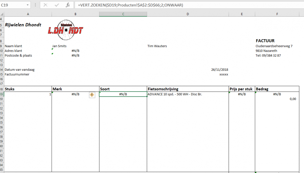

17 minuten geleden, Jasper Van de Wiele zei:
Zoals te zien in onderstaand document wil de functie 'Vert.Zoeken' nergens werken
De vert.zoekenfunctie werkt prima, als je maar een keuze maakt uit de validatielijst onder "Fietsomschrijving". Je moet daar uiteraard niets aan toevoegen of verwijderen.

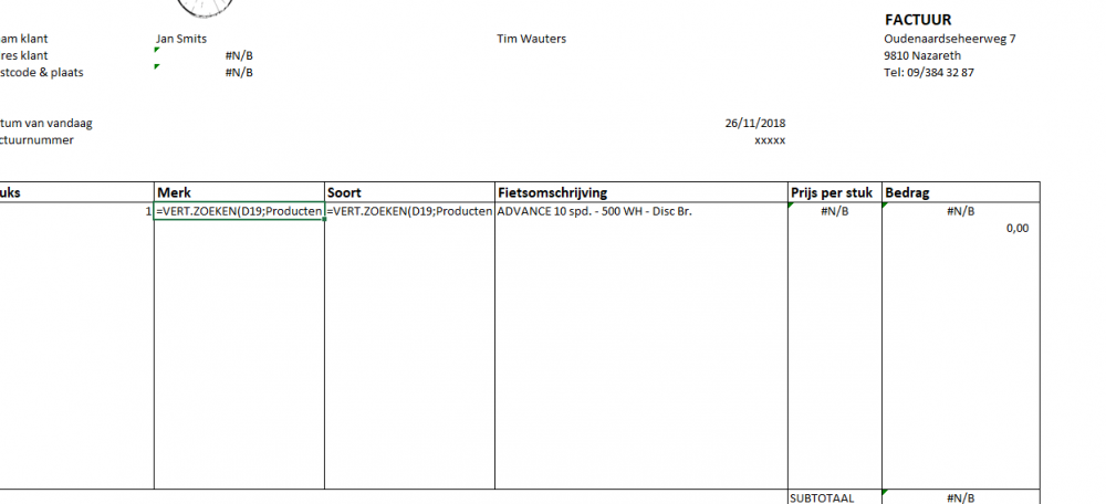

16 minuten geleden, bakerman zei:
Je format van kolom C staat op Tekst ipv Standaard.
Fiets 3 is niet aanwezig in de A-kolom van je tabelmatrix op Sheet Producten.
Ja, maar verander fiets 3 eens naar iets anders, het blijft bij mij dezelfde foutmelding geven. Hij geeft zelf de foutmelding niet meer maar geeft gewoon de volledige functie uitgeschreven uit.

in kolom C heb je deze formule:
=VERT.ZOEKEN(D19;Producten!A2:D67;2;ONWAAR)
Hier staat dat je zoekt naar ADVANCE 10 spd. -500 WH - Disc Br.
En dat moet gezocht worden in kolom A van het tabblad Producten. > Het staat ecter in kolom C.
De opbouw van je formule klopt niet. Kijk eens hier voor nadere uitleg:
http://www.gratiscursus.be/Excel_2016/excelles044.html
Heb het nu bijgewerkt maar het werkt nog steeds niet, ook de cellen B10 en B11 geven dezelfde foutcode.
Zie het bericht van Haije hierboven. De vert.zoeken-funcie zoekt in de eerste kolom van het opgegeven bereik in de functie. Dit zou dus kunnen werken: =vert.zoeken(d19;Producten!c$2:d$67;2;0) , ware het niet dat je nog met een andere fout te maken hebt, namelijk:
In het blad Producten kolom C eindigen de meeste omschrijvingen met een spatie.
Die spaties moet je weghalen.
