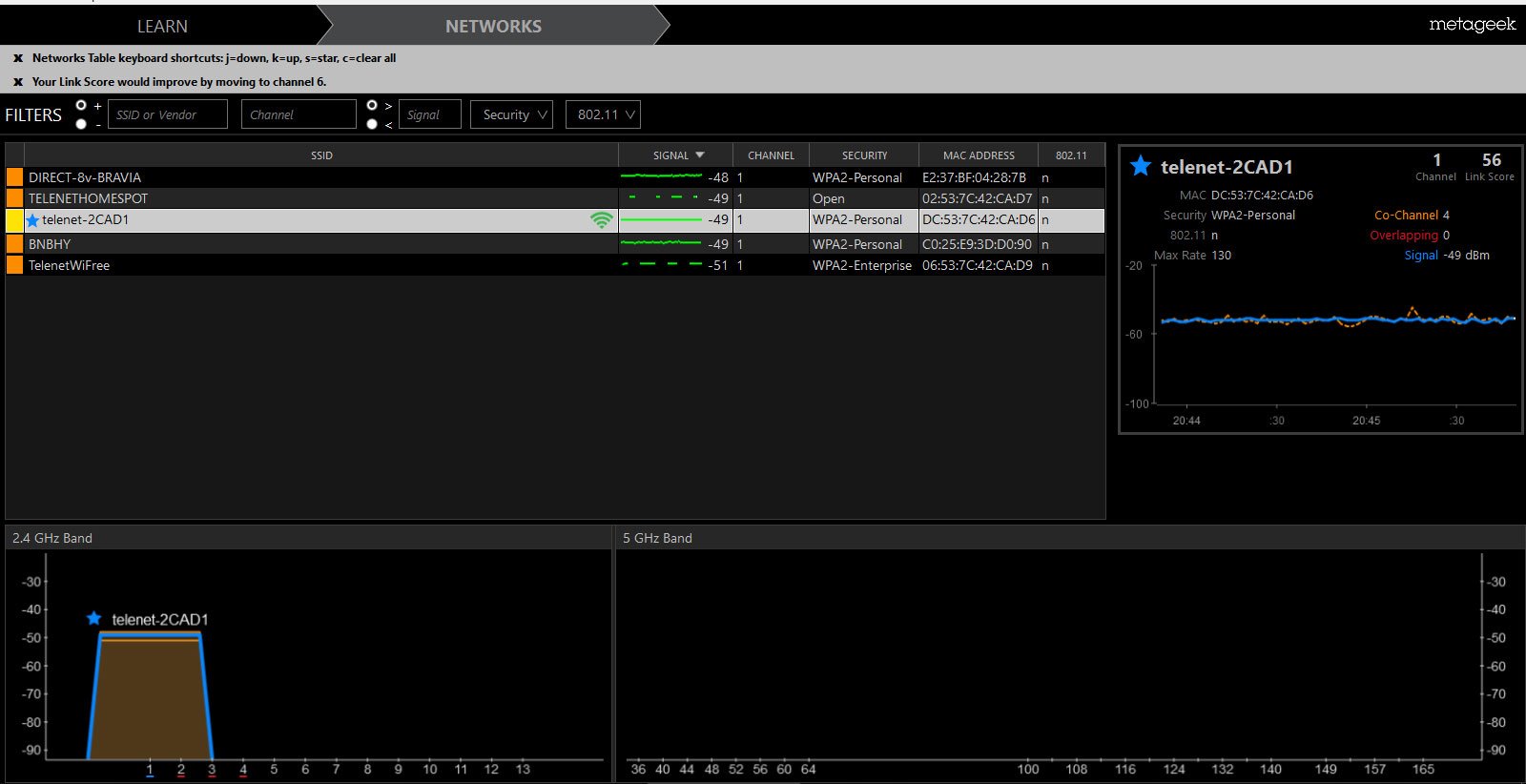

Download inSSIDer .
Wacht op die pagina rustig tot de download start. De download start automatisch na enkele seconden.
Installeer InSSider en start het programma op.
Klik dan op de tab Networks.
Maak met het knipprogramma van dat venster een afbeelding, die kan je dan in je volgend bericht hier in je topic plaatsen.

Je bent Telenet klant.
Uw wifi zit, net als dat van uw geburen, op kanaal 1.
Wijzig daarom je huidige kanaal naar een kanaal dat niet overlappend is. Dat is dan kanaal 5 of hoger. Ik zou voor kanaal 8 gaan.

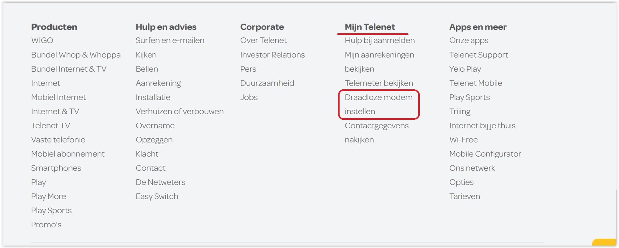

  • Scrol naar beneden tot bij het menu zoals onderstaand is afgebeeld en klik bij Mijn Telenet op  Draadloze modem instellen902475087_TelenetWiFikanaalinstellen1.thumb.JPG.e5cc3cac4ecaf85b4ecc62e04931d538.JPG

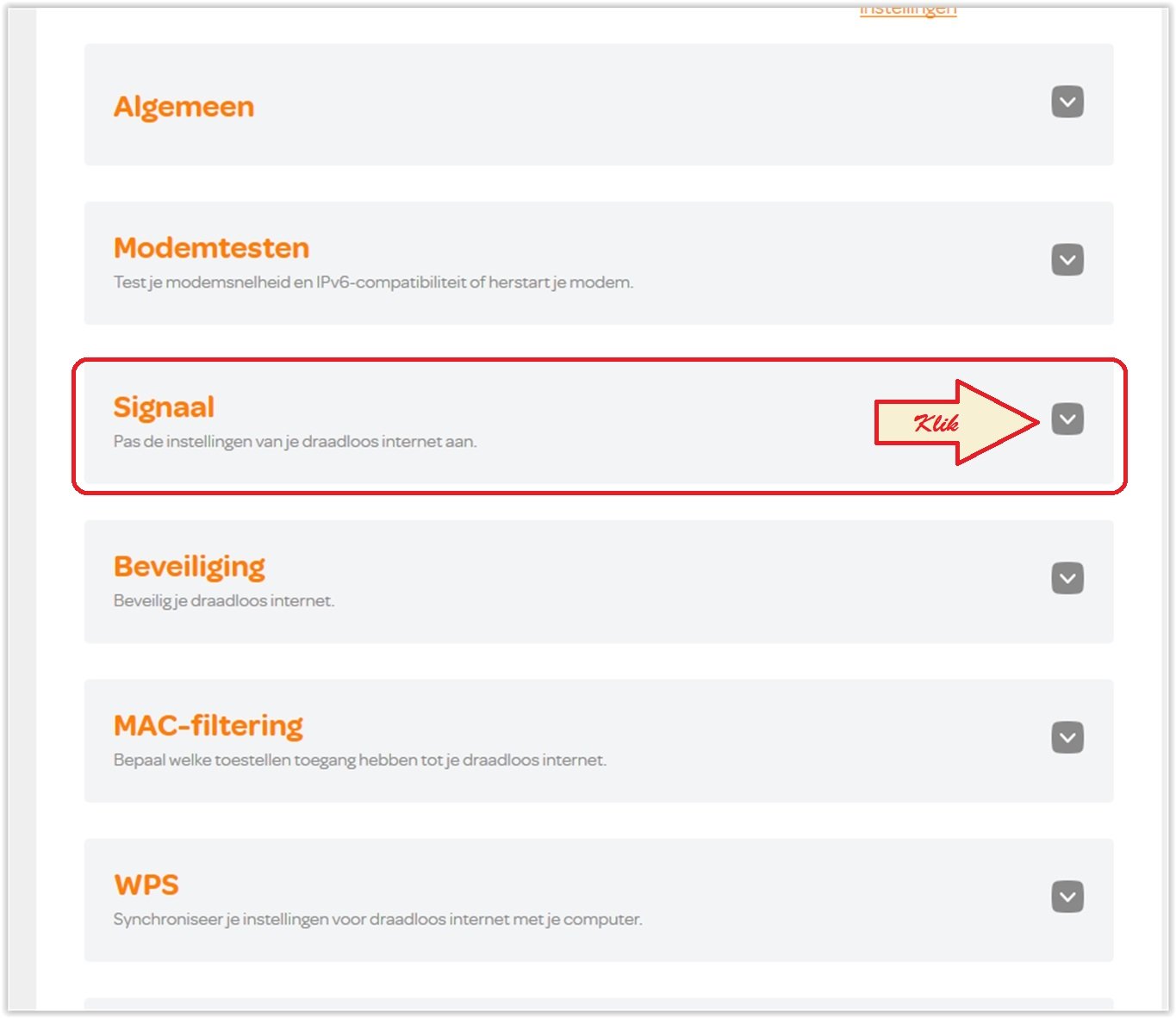

  • Klik bij Signaal, aan de rechterkant, op het V icoontje om de instellingen weer te geven.82487640_TelenetWiFikanaalinstellen2.thumb.JPG.3b097f0e4c2b25819516660c7eae3cab.JPG

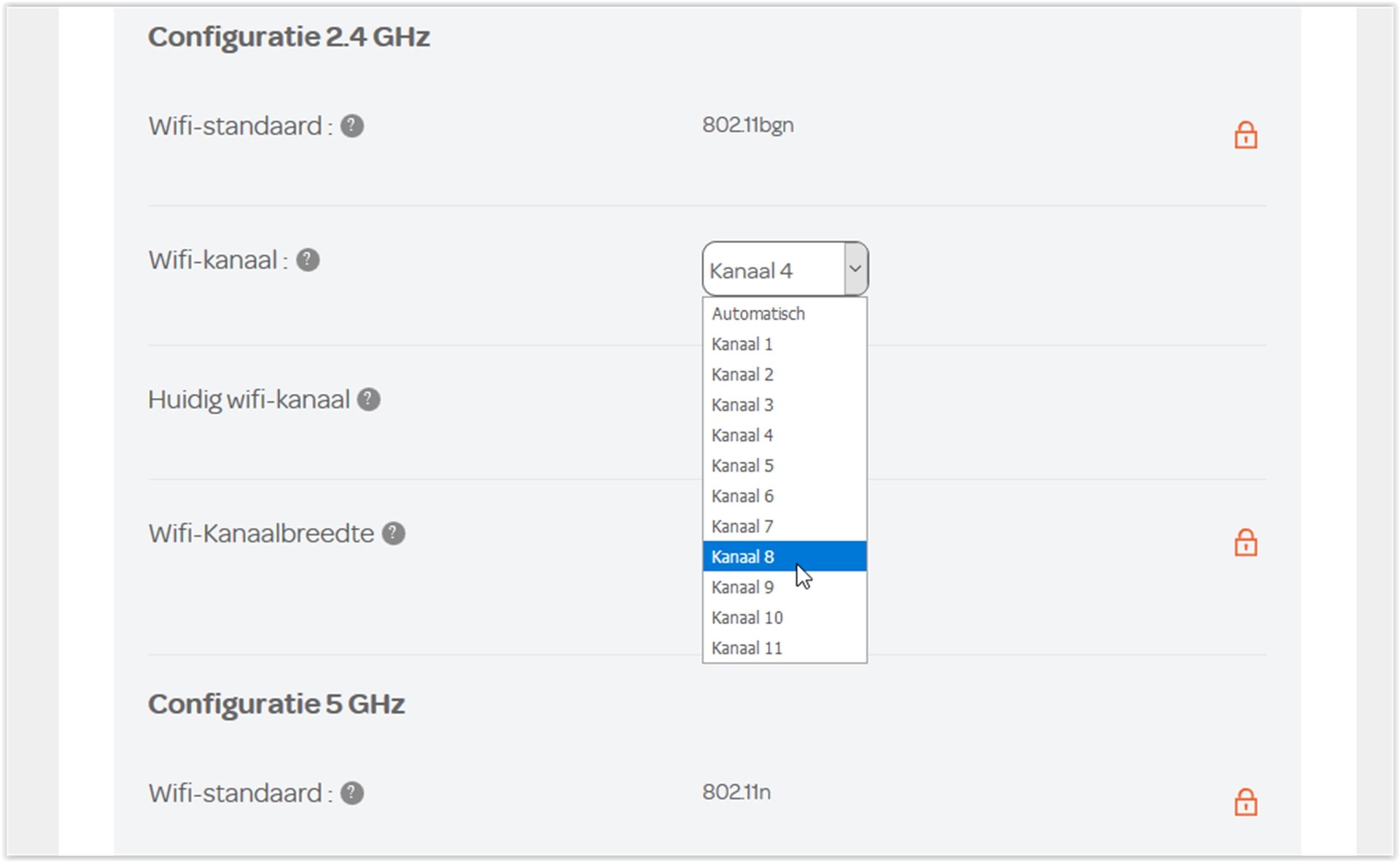

  • Kies een geschikt kanaal. In uw geval kan dat kanaal 8 zijn.1076398985_TelenetWiFikanaalinstellen3.thumb.JPG.2edcd5febbd5a0bd49092d600f360a71.JPG

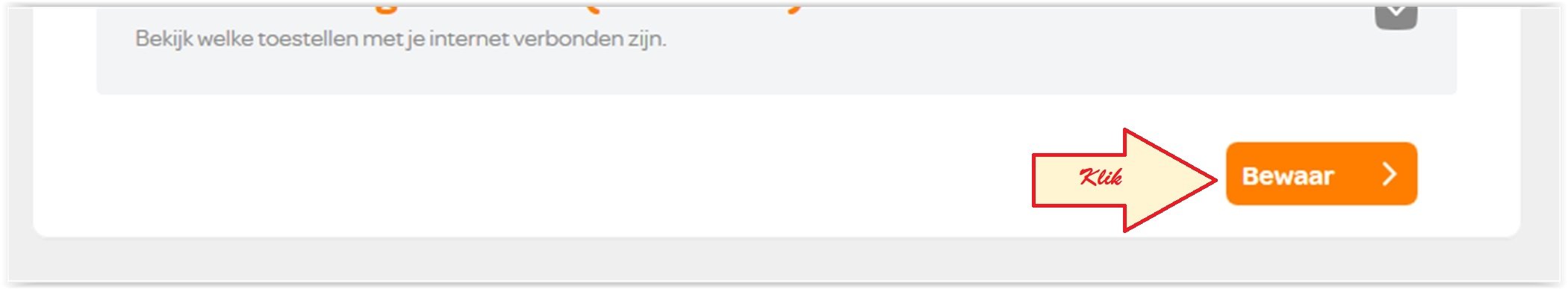

  • Scrol naar beneden en klik op Bewaar.264056430_TelenetWiFikanaalinstellen4.thumb.JPG.1ccb1cf4137b77da83ce6bf7b8170958.JPG
