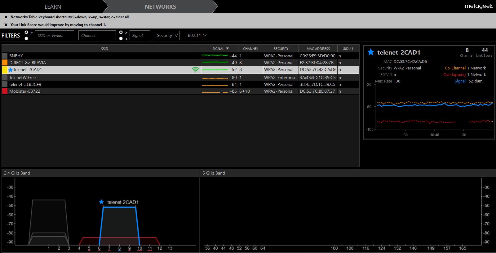

Toon nog eens een scanrapport van InSSIDer op het ogenblik dat het zo slecht gaat.
11 minuten geleden, t.d. zei:
hier is er eentje van nu maar nu lijkt het ok te gaan.
Daarom zie ik graag een scan van op een ogenblik dat er storingen zijn.
