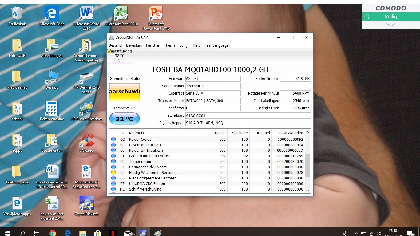

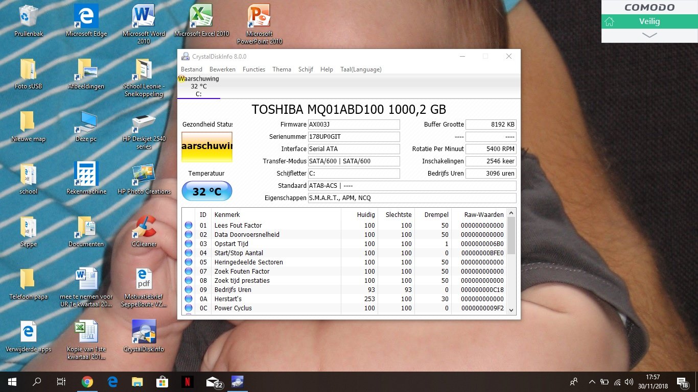

Hey alle, mijn laptop liep trager dan anders, ik vond niet direct wat er aan de hand was en heb hem terug naar de fabrieksinstellingen gezet met behoud van mijn bestanden. Nu blijft hij regelmatig nog altijd hangen en dan ik moet ik telkens opnieuw herstarten. Iemand enig idee hoe ik dit kan verhelpen?
Het belangrijkste is dat je zo vlug mogelijk een back-up maakt van al je belangrijke bestanden.
Je harde schijf is aan het overlijden en dient vervangen te worden.
Aan de "Huidig wachtende sectoren" is dat te zien. Een harde schijf bestaat uit een groot aantal sectoren waar de data word weggeschreven en opgeslagen.
Iedere harde schijf van welk merk dan ook heeft een aantal reserve sectoren die enkel benaderbaar zijn door de firmware van de harde schijf en ze worden gebruikt
om data op te slaan van slechte of beschadigde sectoren. Bij deze harde schijf staan er een aantal sectoren in de wachtrij om te migreren naar deze reserve sectoren indien deze nog voorhanden zijn. Het is zo wie zo een teken dat je harde schijf slecht is en vervangen moet worden.
Neem anders contact op met de verkoper i.v.m garantie daar deze laptop nog geen 2 jaar oud is.
