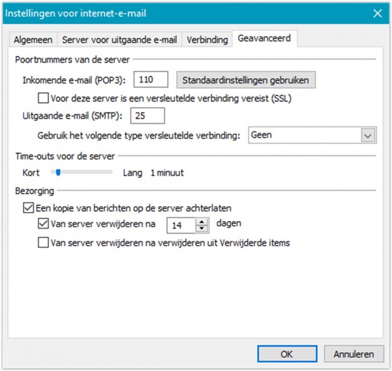

Je probeert je daarom best eerst even bij haar thuis bij Mijn Telenet aan te melden met de gebruikersnaam en het wachtwoord van haar e-mail account en als dat lukt dan weet je zeker dat hier al niets mis mee is.
Controleer zeker ook de poortnummers in de e-mail account instellingen.
  • Klik op Bestand / Accouninstellingen / Accountinstellingen (Ja, nogmaals)
  • Selecteer de betreffende account (indien er meerdere zijn ingesteld) en klik op Wijzigen.
  • Controleer eerst de gebruikersgegevens, Servergegevens en Aanmeldingsgegevens.
  • Klik op Meer instellingen... / Geavanceerd.
Daar moet je deze instellingen terugvinden:
De instelling voor het eventueel achter laten van een kopie op de server is een persoonlijke keuze.

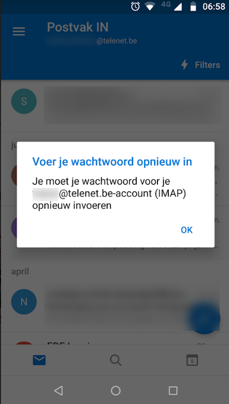

Ik moet zeggen dat Telenet de laatste dagen blijkbaar weer werkzaamheden uitvoert op hun server want ook ik krijg regelmatig in mijn Outlook 2010 verzoeken om me aan te melden, wat normaal automatisch gebeurt. Dit probleem heeft zich in het verleden ook al enkele malen voorgedaan en is ook weer vanzelf verdwenen.

Er zijn inderdaad problemen voor telenet gebruikers. Zelfde probleem heeft zich in het verleden ook al voorgedaan.
Je moet in dat geval geen wachtwoorden en ander gaan aanpassen. Enkel geduld hebben tot Telenet het probleem oplost.
Onderstaande melding verschijnt bijvoorbeeld op mijn smartphone.
Sinds gisterenavond heb ik geen meldingen van Telenet meer gehad. Laat ons hopen dat Telenet alles terug op orde heeft.
