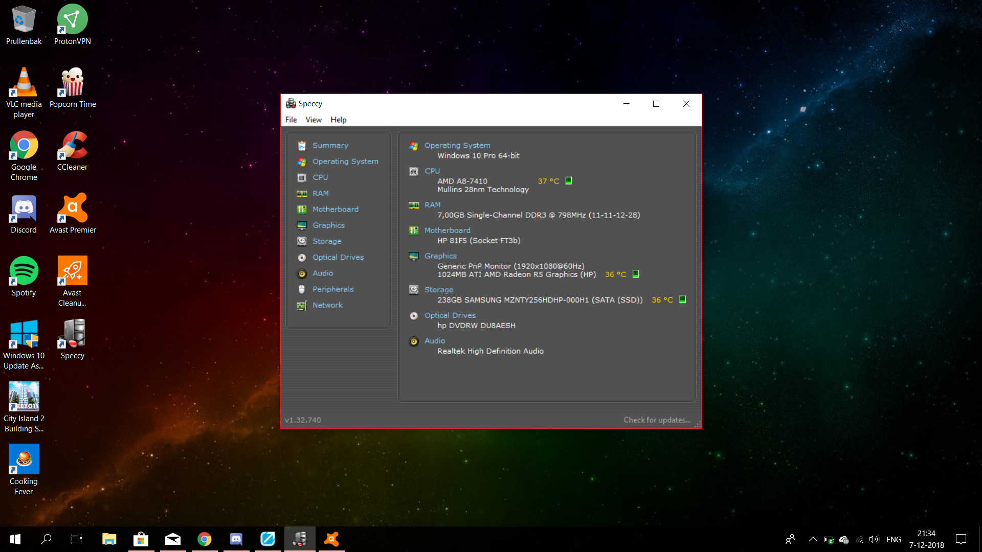

Als ik een melding krijg, is de tekst altijd wazig, maar de rest van mijn beeld niet, hier een foto:
Ik weet niet of jullie een groot verschil zien, maar in ieder geval zie ik de tekst van Speccy (en andere meldingen) best wat wazig maar de rest van mijn scherm gewoon scherp. Iemand enig idee waardoor dit gebeurt en hoe ik het kan fixen?

Toevoeging: ik heb jouw afbeelding gedownload. Hij heeft deze afmetingen: 1920 x 1080 pixels. Dat Is ook de resolutie van mijn 24 inch monitor.

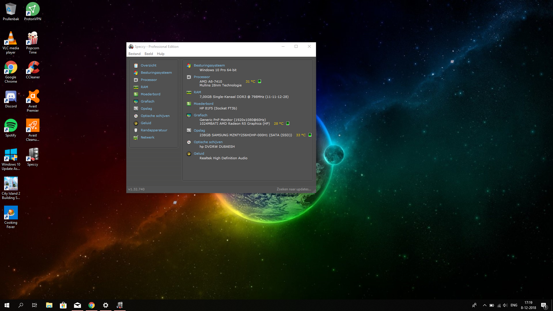

Om goed te kunnen vergelijken heb ik 2 Speccy's naast elkaar gezet: links staat die van mij en rechts die van jou:
Klik op bovenstaande afbeelding om de afbeelding op ware grootte te zien.
Dan zie jij dan in mijn Speccy de letters kleiner, maar wel scherper zijn dan in jouw Speccy. Daaruit meen ik te mogen concluderen dat bij jou de schaal van het beeldscherm niet op 100% staat, maar misschien op 125%.

Heel erg bedankt voor je reactie!
De schaal van mijn beeld stond inderdaad op 125%. Achter 125% stond (Aanbevolen) dus ik dacht dat het zo hoort, maar met 100% is het gefixed, super bedankt!:
