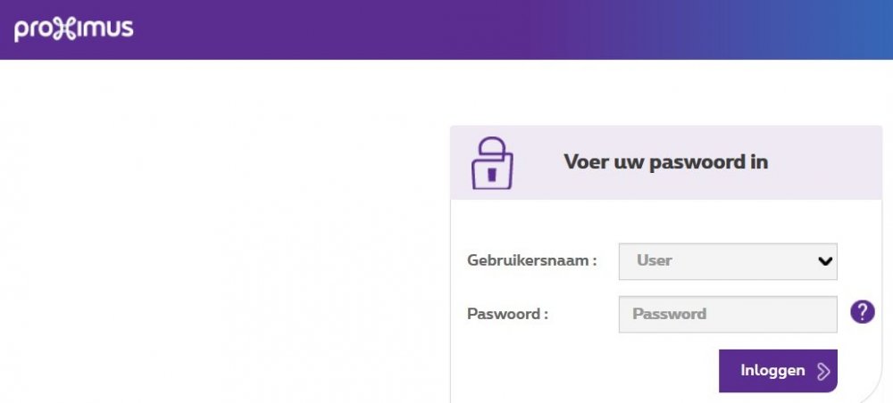

Ik heb dus overal gezocht hoe ik dat kanaal kan verzetten, en overal geeft men hetzelfde typ 192.168.0.1 of 192.168.1.1 Als ik het eerste doe, blijft het rondje draaien tot er komt dat 'de tijdsduur is verlopen' draai ik het tweede kom ik op Proximus.
ga dan eens op een pc die wel die verbinding kan maken naar netwerkcentrum, en bekijk de details van de draadloze verbinding met d elinksys
daar moet je de standaard gateway lezen, en dát is het adres om in die router te komen.
let wel: je komt (uiteraard) alleen in de instellingen van de gewenste modem/router als je met dat apparaat een verbinding hebt.....
dus: je zal het moeten proberen op een van de apparaten die op dat moment met de linksys verbonden zijn.

Falstring: op jouw aanraden ging iuk naar Netwerkcentrum, maar deed dat langs Configuratie scherm. Later vond ik ergens een uitleg dat ik naar VERKENNER moest gaan, dan naar Netwerk en Interner, en daar moest ik dan maar op Linknet klikken en kwam in het blad om de instellingen te wijzigen.
Ik zette op kanaal 1, en mijn laptop is dadelijk verbonden.
