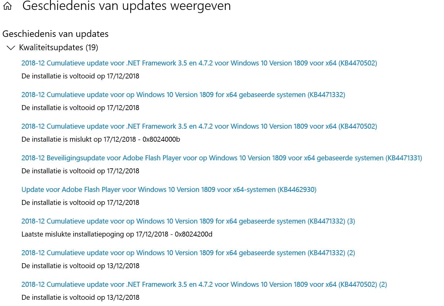

Toon ons eens de update die voor het probleem zorgt.

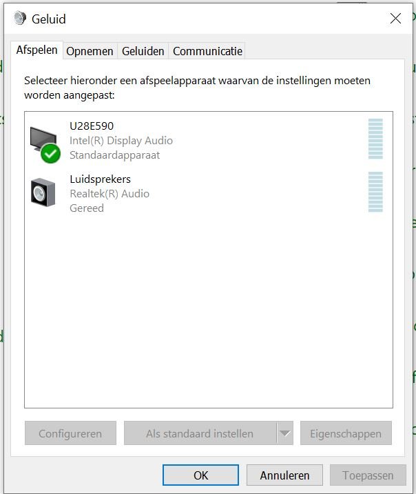

Beste, Ik had reeds die update (1809) reeds ongedaan gemaakt via systeem herstel.  Om daarna terug gewoon op windows Update te klikken om opnieuw de updates binnen te halen. Dus niet zelf gedownload. Vandaag heb ik opnieuw een systeemherstel gedaan volgens herstelpunt van 29/11/2018. Daarna opnieuw via windows update alle updates geïnstalleerd. Dat probleem is opgelost wat het geluid betreft. Zoals je kan zien zal je mijn uitvoerapparaat (beeldscherm) er nu wel bij staat.  En werkt naar behoren.
