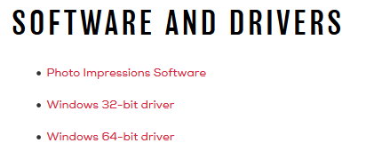

Klik daarna op de volgende link: https://www.ionaudio.com/slides-2-pc-slide2pc
Wanneer die pagina geopend is, moet je wat naar beneden scrollen op die pagina totdat je het volgende ziet:
Er staan 2 drivers. Kies de juiste. Dus de 32-bit driver als jij een 32-bits versie van Windows hebt.

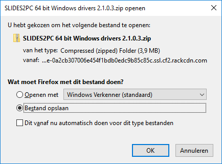

Klik op de juiste driver. Ik heb nu als voorbeeld gekozen voor de 64-bit driver. Dan zie ik het volgende schermpje:
5c19291e4b35d-bestand_opslaan_en_OK-SLID
Kies in dat venster voor Bestand opslaan en klik daarna op OK.

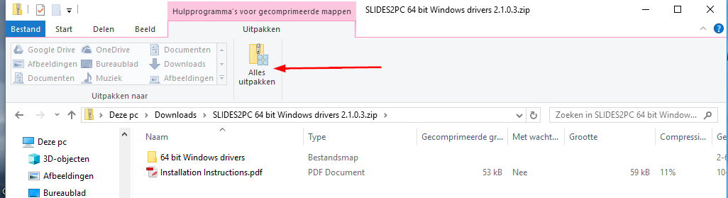

Is dat gebeurd, dan ga je naar de map waar je downloads terechtkomen. Meestal is dat de map met de naam Downloads (als je die niet zelf gewijzigd hebt).
Zoek de bestanden op. Het zijn .zip bestanden. Dat betekent dat je die eerst nog moet uitpakken.
Dat doe je door te dubbelklikken op het .zip bestand. Daarna klik je op Alles uitpakken.
5c192dbc8964c-Dubbelklik_en_dan_Alles_ui
Er zal een nieuwe map openen, waarin de uitgepakte bestanden zitten.
In die nieuwe map zit ook een pdf bestand met Installation Instructions (in het Engels).

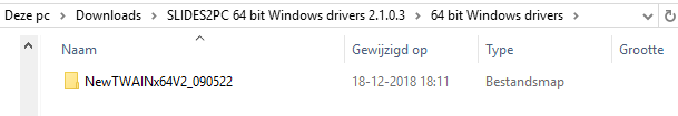

In de map met uitgepakte bestanden vind je de map met de naam 64 (of 32) bit Windows drivers.
Dubbelklik op die map om hem te openen.
Je ziet dan een map met deze naam:

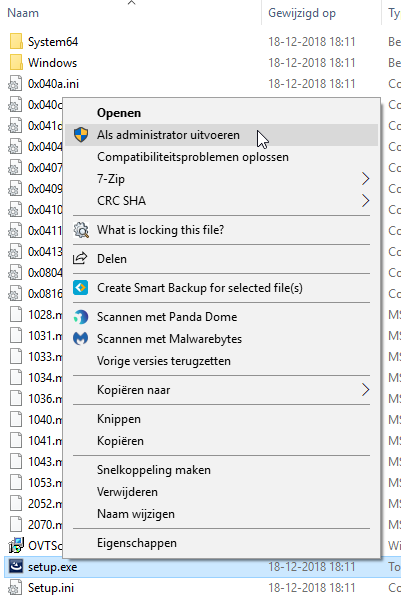

Zoek dan in die geopende map het bestand setup.exe.
5c192d124acf9-setup.exe_als_adminstrator
Klik met de rechter muisknop op setup.exe en kies dan Als administrator uitvoeren.
