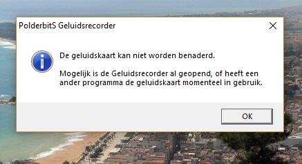

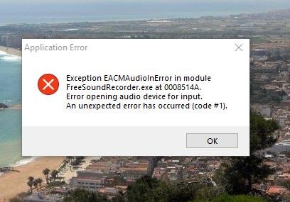

Probleemoplosser audio opnemen zegt mij dat "het probleem niet met oplosser kan opgelost worden"
Gebruikte programma's : Free sound recorder (sedert jaaaren ) / All2wave / Polderbits e a
Mededelingen in bijlage.
Nog andere mededelingen ontvangen van progr's welke ik reeds terug verwijderd heb.
Duiden alle op onbereikbaarheid geluidskaart.
