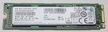

In de laptop uit de review zat een M.2 SSD van SanDisk. In die van jou eentje van Samsung, schreef jij zelf. Als ik zoek naar een afbeelding van de SAMSUNG MZNTY256HDHP-000H1 , dan is dat steeds een M.2 SSD.
Die ziet er zo uit:
5c1cfe2a66c5b-SAMSUNG_MZNTY256HDHP-000H1
Ook volgens webwinkel Coolblue zit er in jouw laptop een M.2 SSD: https://www.coolblue.nl/product/716725/hp-15-ba027nd.html#product-information
Als er nu zo'n M.2 SSD in zit, dan kun je die niet vervangen door een gewone 2,5 inch SSD of gewone 2,5 inch harde schijf. Het moet dan weer een M.2 SSD zijn. Bovendien moet die dezelfde afmetingen hebben als de M.2 SSD die er nu in zit. (Soms mag hij wat langer zijn dan de oude, maar dan moet daar wel ruimte voor zijn op het moederbord.)
En dat laatste kan een probleem zijn. Wanneer er een gewone 2,5 inch harde schijf of SSD in gezeten had, dan had je die kunnen vervangen door een willekeurige andere met een grotere opslagcapaciteit, want de afmetingen (breedte x lengte) van die gewone 2,5 inch SSD's is altijd hetzelfde.
Bij M.2 SSD's ligt dat anders. De breedte is meestal 22 mm, maar de lengte kan variëren. Je moet waarschijnlijk op zoek naar een M.2 SSD met een hogere opslagcapaciteit dan 256 GB, maar de afmetingen van die SSD mogen meestal niet groter zijn dan die van je huidige M.2 SSD, anders past hij niet op het moederbord.
Hier vind je wat informatie over de vormfactor en de grootte van die M.2 SSD kaartjes: https://kb-nl.sandisk.com/app/answers/detail/a_id/21018/~/m.2-vormfactor-en-m.2-solid-state-drive-informatie
Bij de beschrijvingen van de M.2 kaartjes worden de afmetingen helaas niet altijd vermeld.
Waar moet je allemaal op letten wanneer je een andere M.2 SSD zou gaan kopen voor je laptop? Niet alleen op de afmetingen. Klik op deze link voor meer informatie: https://www.coolblue.nl/advies/waar-op-letten-m2-ssd.html
Ik gok dat de afmetingen (breedte x lengte) van jouw M.2 SSD 22 x 80 mm zijn, maar aan gokken heb je niets; je moet het zeker weten.
Het is dus allemaal nog niet zo makkelijk wanneer er een M.2 SSD in jouw laptop zit. Wil je op zeker gaan, dan ga je naar de winkel waar jij die laptop hebt gekocht en dan vraag je of zij er een M.2 SSD met grotere opslagcapaciteit in kunnen en willen zetten. Dat voorkomt dat jij er een gaat kopen die niet in je laptop past.

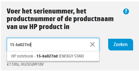

Het is niet zeker dat je M2 hebt want er zijn verschillende modellen van 15-ba027nd
Bovendien zijn er verschillende type M2 SSD
Daarom dat ik vroeg wat er precies staat op de etiket want 15-ba027nd is niet voldoende.
@stegisoft Jij bent van mening dat er verschillende modellen zijn van de HP 15-ba027nd. Ik kan echter slechts 1 model vinden. Maar misschien kun jij beter zoeken dan ik.
Jij gaf eerder de link naar deze website van HP: https://support.hp.com/nl-nl/products
Toen ik op die website van HP 15-ba027nd invulde in het zoekvak, werd er ook slechts 1 model gevonden. Zie volgend knipsel:
Als er meer modellen zouden zijn geweest, dan zouden die daar toch getoond worden, waarna ik een verdere keuze zou kunnen maken?
Kun jij dan a.u.b.  links geven naar websites waar verschillende modellen van de HP 15-ba027nd staan?
