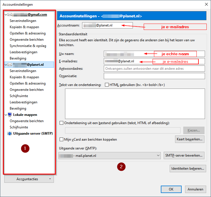

Hieronder een afbeelding van het venster Accountinstellingen van mijn Thunderbird:

(Je e-mailadressen moet je nooit zichtbaar op internet zetten, daarom heb ik mijn e-mailadressen deels gemaskeerd.)
Je hoefde alleen maar te kijken naar de linker kolom. Ik heb nu voor de duidelijkheid een rode lijn getrokken om die linker kolom. Bovendien heb ik het cijfer 1 in de linker kolom gezet.
Mijn vraag was: staat bij jou in die linker kolom 1 keer jouw e-mailadres van planet.nl (dus net zoals bij mij; zo hoort het) of misschien 2 maal?
Als jouw e-mailadres twee keer in de linker kolom staat, dan kan dat de oorzaak zijn dat je alle mails dubbel ontvangt.

Bij de accountinstellingen van Thunderbird komt het adres driemaal voor nl bij accountnaam, bij uw naam en bij het emailadres. Welke moet veranderen?
Jij hebt dat niet in de linker kolom gezien, maar in het rechter paneel (ik heb daar het cijfer 2 in gezet). En daar vroeg ik niet naar.
Maar omdat je het daar nu toch over hebt: in het rechter paneel hoort je e-mailadres te staan achter Accountnaam en achter E-mailadres. Achter Uw naam moet gewoon je echte naam staan.
Nogmaals, het gaat mij alleen om de linker kolom. Hoe vaak staat je e-mailadres van Planet in de linker kolom van het venster Accountinstellingen? Een keer of twee keer?
in de linkerkolom staat het e-mailadres 1 keer, in de rechterhelft heb ik het adres achter Uw naam vervangen.  Nu maar afwachten of heeft geholpen. Kom er dus later wel op terug als er een resultaat is. Bedankt in ieder geval voor de uitvoerige uitleg.

Ik heb vanaf een gmail een mail gestuurd die 2x aankwam, dus dit is het niet. ook bij webmail kom het dubbel aan. Nu ik de linkerkolom nog eens bekijk met het roodomlijnde voorbeeld dan zie ik bij mij bovenaan mijn e-mailadres ( in zwart gedrukt) en verder (onder beveiliging) staat niets.
Bij mij staat in de linker kolom onder beveiliging nog Lokale mappen, maar die Lokale mappen heb ik zelf aangemaakt. Daar hoef je niet op te letten.
