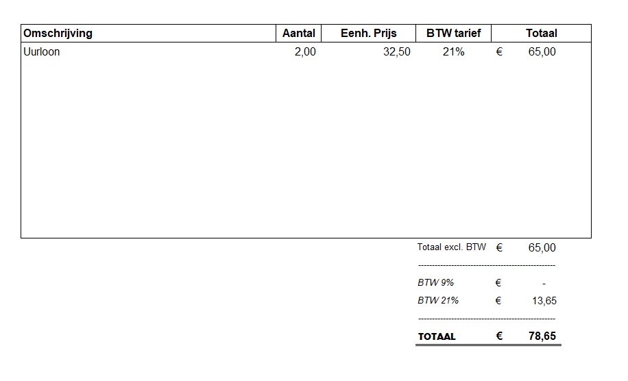

Het lukt me niet om het volgende probleem op te lossen

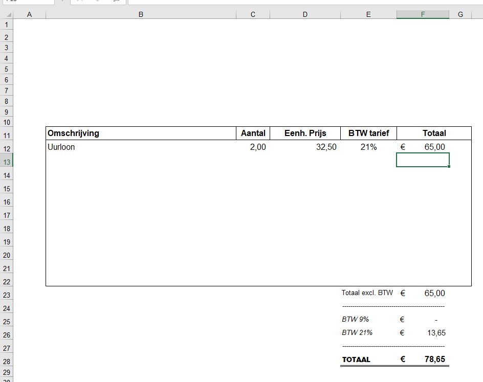

Ik heb een factuur en daarin wordt het aantal C12 en eenheidsprijs C13 ingevuld en dat wordt vermenigvuldigd en de som komt in  F12
Maar nu zou ik graag willen als er niets ingevuld wordt dat er dan bij F12 ook niets ingevuld wordt en blanco blijft, het liefst ook geen € teken.
De formule moet wel in F13 voor het geval er iets ingevuld wordt op die regel maar als er niets ingevuld wordt dat het dan ook blanco blijft.
Is dat mogelijk want ik kom er niet uit.

Hij moet dus bij de lege ruimte niets laten zien dus ook niet € -
Dus de formule die er nu inzit is niet de juiste

Kan dan natuurlijk ook bij de 21% als die er geen zijn. Ik ga het gelijk aanpassen.
Bedankt voor het meedenken en de tip!
Hij werkt alleen niet helaas als ik hem kopieer en plak in F25
Ik vul 9% in bij E12 maar in F25 laat hij de BTW niet zien
