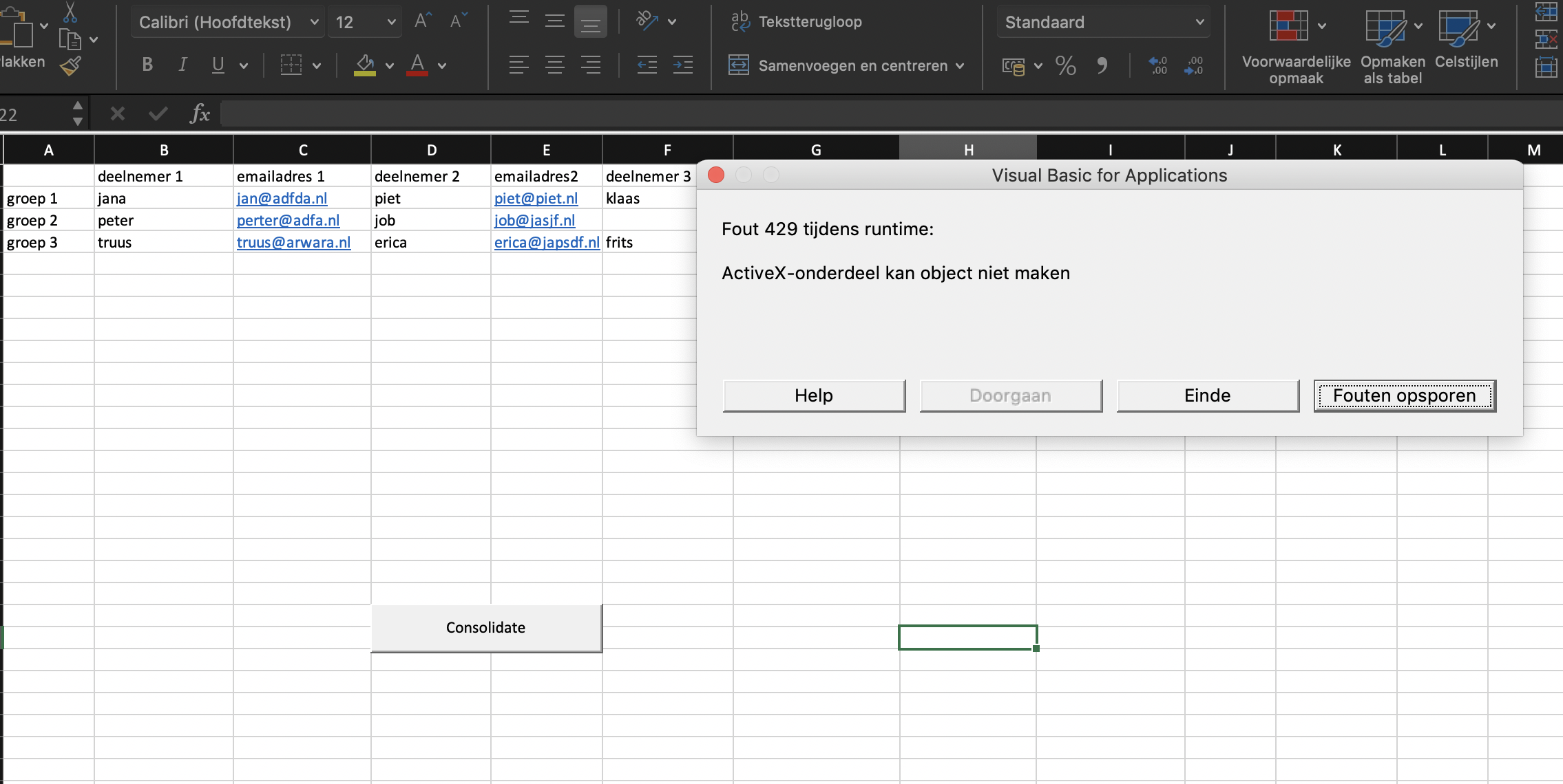

Dank voor je moeite Bakerman,
helaas heb ikgeen enkele ervaring met VBA....
Ik begrijp dat ik het script moet laten uitvoeren, maar ik heb geen idee hoe of wat, helaas.

@pd123,
Bij mij werkt de macro van Bakerman prima.
Ik vermoed dat de foutmelding bij jou aan de knop "Consolidatie" ligt.
Voer de macro eens uit vanuit de vba-editor (cursor ergens willekeurig in de macro plaatsen en daarna bovenaan in het vba-menu op het pijltje-naar-rechts klikken), dan weet je zeker of het daaraan ligt.
Gebruik anders in plaats van de Active-x-knop eens een knop uit de "Formulierbesturingselementen" (die staat in het menu boven de Active-x-besturingselementen).
@alpha
Het is een knop uit de collectie Formulierbesturingselementen die gebruikt is.
@pd123
Draai jij toevallig De Mac-versie van Office ?
Indien Ja dan zal Dictionary niet werken en moeten we overschakelen naar een Collection.
Indien Neen dan moet je in de Opties voor Excel in het VertrouwensCentrum je instellingen nakijken dat je toegang verleent aan het Objectmodel.
48 minuten geleden, bakerman zei:
Ja, ik zie het, nu ik je bestand heb gedownload.
