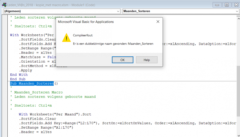

Ik heb er even een prentje van gemaakt, want ik weet niet goed wat men juist bedoeld met de module ThisWorkbook  Private Sub Workbook_Open()staan of in een gewone module Private Sub auto_open() .
Hopelijk kan men hier iets mee doen?
In "Gewone Module" staat niets in.
Ik heb de bestaande macro's overschreven met hetgeen er me is voorgesteld.
Maar dan krijg ik een foutmelding.

Je hebt gelijk!
Ik heb de verkeerde tekst verandert.
Nu werkt het perfect.
