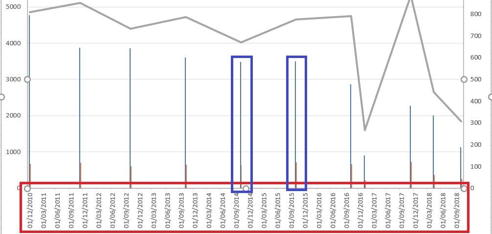

Ik werk met W10 - MS Office 2016, en heb 2 problemen in het maken van grafieken.

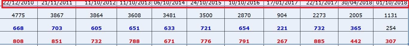

1) Bij de opmaak van grafiek hieronder, heb ik in de bron gewone data staan, doch na de opmaak
    van de grafiek ervan, krijg ik een ganse reeks data die niet kloppen met de bron !!
    Hoe bekom ik de juiste data (zoals in de bron) in mijn grafiek onderaan ?
    Zie de rode randen voor dit probleem.
2) Mijn tweede probleem stelt zich, wanneer ik een grafiekkeuze maak, hier in mijn geval kolommen,
    krijg ik heel dunne kolommen te zien, waar ik zelfs geen verticale waarden kan ik zetten.
    Dit probleem stelt zich in de blauwe omranding.
Hoe verhelp ik om deze problemen op te lossen.
Zie mijn problemen hieronder in beeld:
Graag een seintje a.u.b.
Gegroet.
Rolle.

5 uren geleden, Rolle zei:
Na (heelwat) suppoteren, en vraag me niet hoe, heb ik mijn problemen kunnen oplossen.
En hoe het probleem is opgelost, dat willen wij nu juist zo graag weten.
Als je dat niet weet (wat uitermate vreemd zou zijn), plaats dan eens de grafiek (of beter nog een bestand met de grafiek) zoals die er na oplossing van je probleem uitziet.

Doch om u te plezieren, ging ik nogmaals terug in mijn grafiek, en die ziet er nu zo uit, opgeslagen in een "Word"-document:
Grafiek_1.docx
Wat ik deed, op mijn vorige grafiek van zaterdag (29/12/18), is de onderas, waar zich de data in bevinden, selecteren.
Dan klikken op "Asopmaak" - dan verschijnt er rechts een venster met verschillende taken - daar klikte ik op "Tekstas",
en het wonder gebeurde, mijn kolommen werden normale kolommen (+/- 1 cm. breed) en kon ik kiezen voor de data
in "Jaren - Maanden - dagen" - waar ik koos voor  Maanden.
Op die manier bekwam ik mijn grafiek zoals ik deze wenste.
Hopelijk u van dienst te zijn geweest met mijn "leek-uitleg" wens ik u een gelukkig en gezond 2019 !!
Rolle.
Volkomen duidelijk.
De indeling van de x-as (met zoveel gegevens er op) was zodanig dat de kolommen niet breder konden.
Nu je de indeling 'ruimer' hebt gemaakt, kunnen automatisch ook de kolommen breder worden.
Dank voor je reactie en voor alle lezers van dit forum een gezond en gelukkig 2019 !
