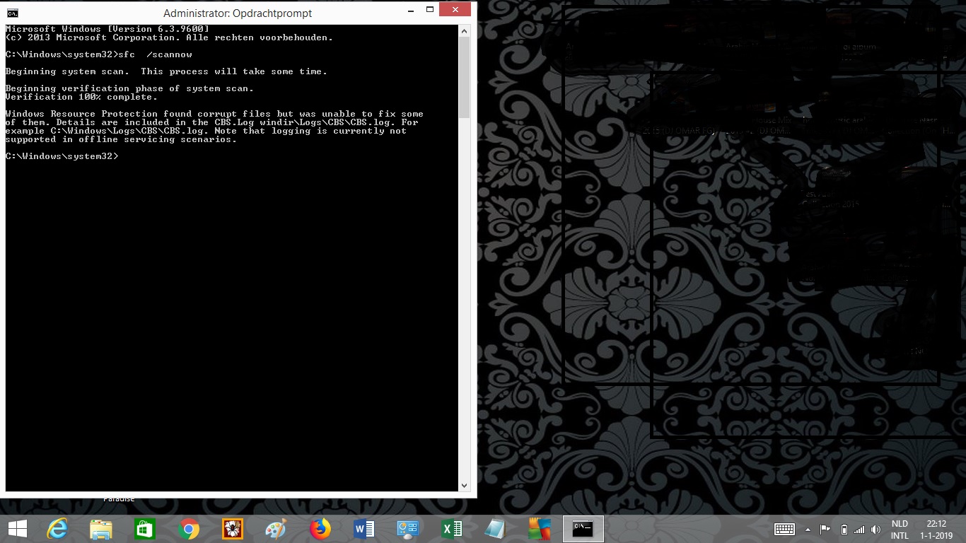

Als dit klaar is maak je een screenshot en update het bestand naar http://imgdumper.nl
Post de link die je krijgt in je volgend bericht.
Meldt of er problemen gevonden dan wel gerepareerd zijn.

Dat is mooi en heeft de reparatie geholpen, doe de laatste stap:
