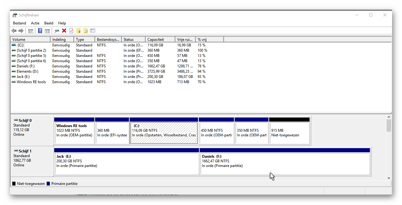

Klik met de rechter muisknop op START en kies Schijfbeheer.
Maak er met het knipprogramma een afbeelding van, die kan je dan in je volgend bericht hier in je topic plaatsen.
Op de C: is trouwens maar kleine 17GB meer vrij.
Wat schijf N: is geen idee is er ooit opgekomen en krijg dat niet weg.

3 minuten geleden, ruud zei:
Op de 😄 is trouwens maar kleine 17GB meer vrij.
Hoe kom je daar bij? Die schijf is een SSD van netto 116,09 GB, dat zie je toch duidelijk in schijfbeheer!
5 minuten geleden, ruud zei:
Die zie ik niet omdat het venster van schijfbeheer niet helemaal geopend is. Vergroot dat venster eens door er aan de onderkant met ingedrukte linker muisknop op de klikken en naar beneden te trekken totdat alles zichtbaar is en maak er opnieuw een screenshot van en toon het eens. Ik denk dat het (schijfletter N) om een verwisselbare schijf gaat van een cardreader.
Overigens al je harde schijven worden mooi weergegeven in schijfbeheer en zijn zeer zeker via de verkenner zichtbaar EN toegankelijk. Ben je al eens in je verkenner gaan kijken?

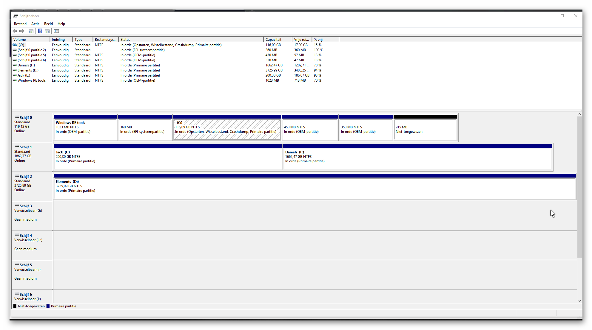

ok, nieuw screenshot van schijven

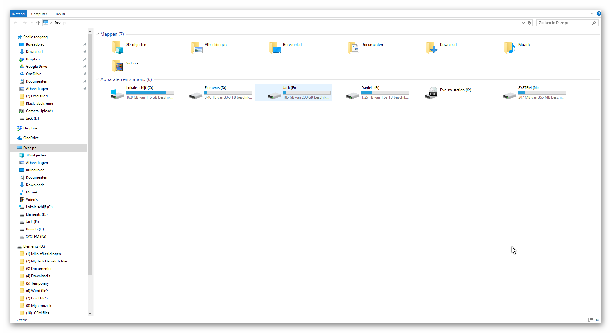

screenshot verkenner

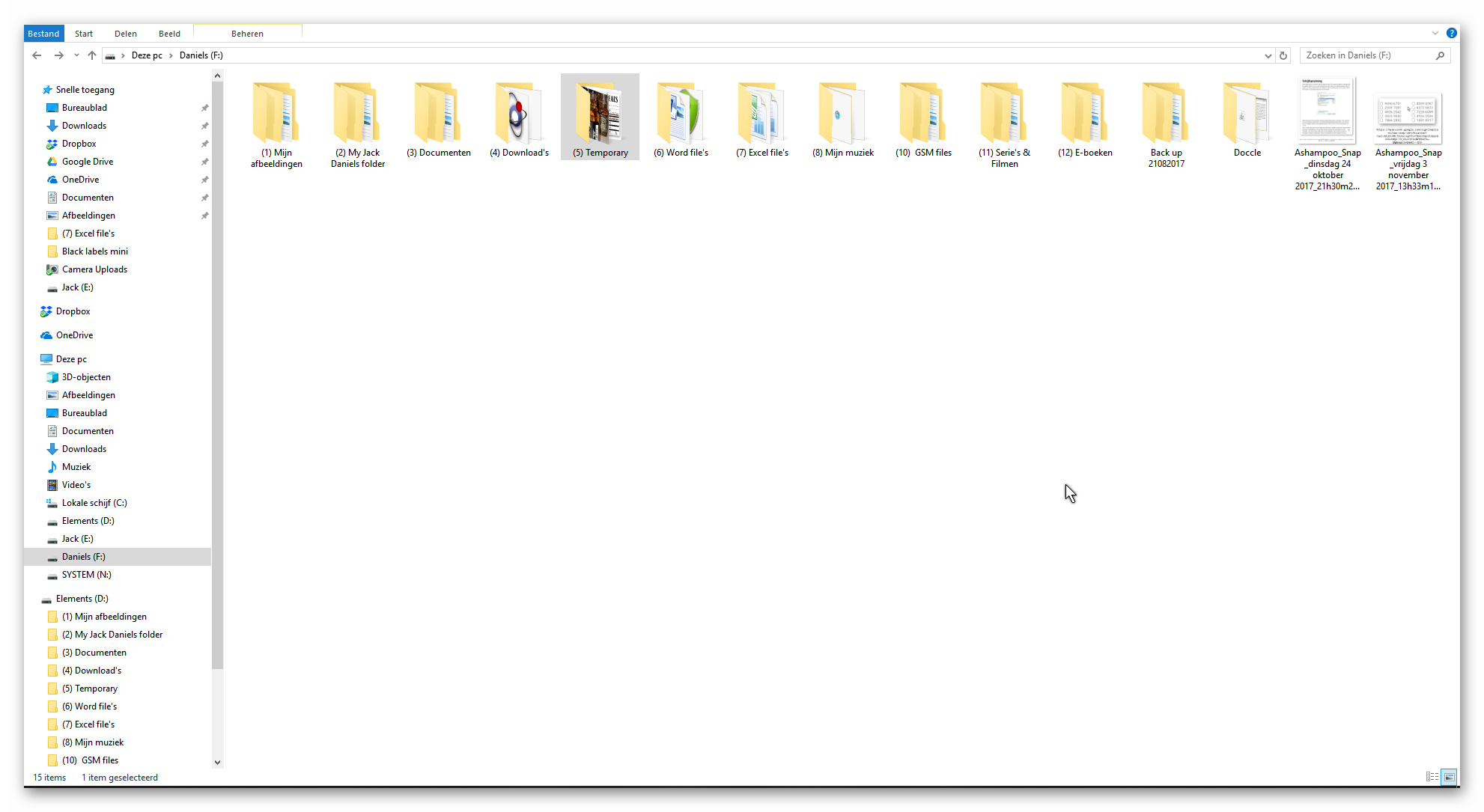

Ik kan er in maar als ik dan in de mappen wil krijg ik een 90% dit
Als je dan de map open doet staat er "deze map is leeg" en toch als je ze zo ziet zou je zeggen dat er inhoud in zit?
In sommige mappen is er is eentje waar de inhoud nog in zit, op de elements D: bv zitten nog alle foto's in van mijn collectie maar die staan dan niet meer in mijn F: wat de schijf is op de pc waar de belangrijke dingen inzitten, mijn word en excel documenten zijn nergens te vinden.

Wat schijf N betreft:
Ga naar schijfbeheer en scrol naar beneden tot bij schijf N. Die schijf hoort geen schijfletter te hebben en moet onzichtbaar staan. Klik er met de rechter muisknop op en kies Stationsletter en paden wijzigen. Klik nu op Verwijderen en stem er mee in. Nu ga je die schijf in je verkenner niet meer zien en zo hoort het.
Je schijven zijn dus perfect toegankelijk, daar is dus niets fout mee.

In schijfbeheer zie ik geen N: schijf staan, als ik naar beneden scroll komt mijn DVD-writer er als laatste schijf te staan.
