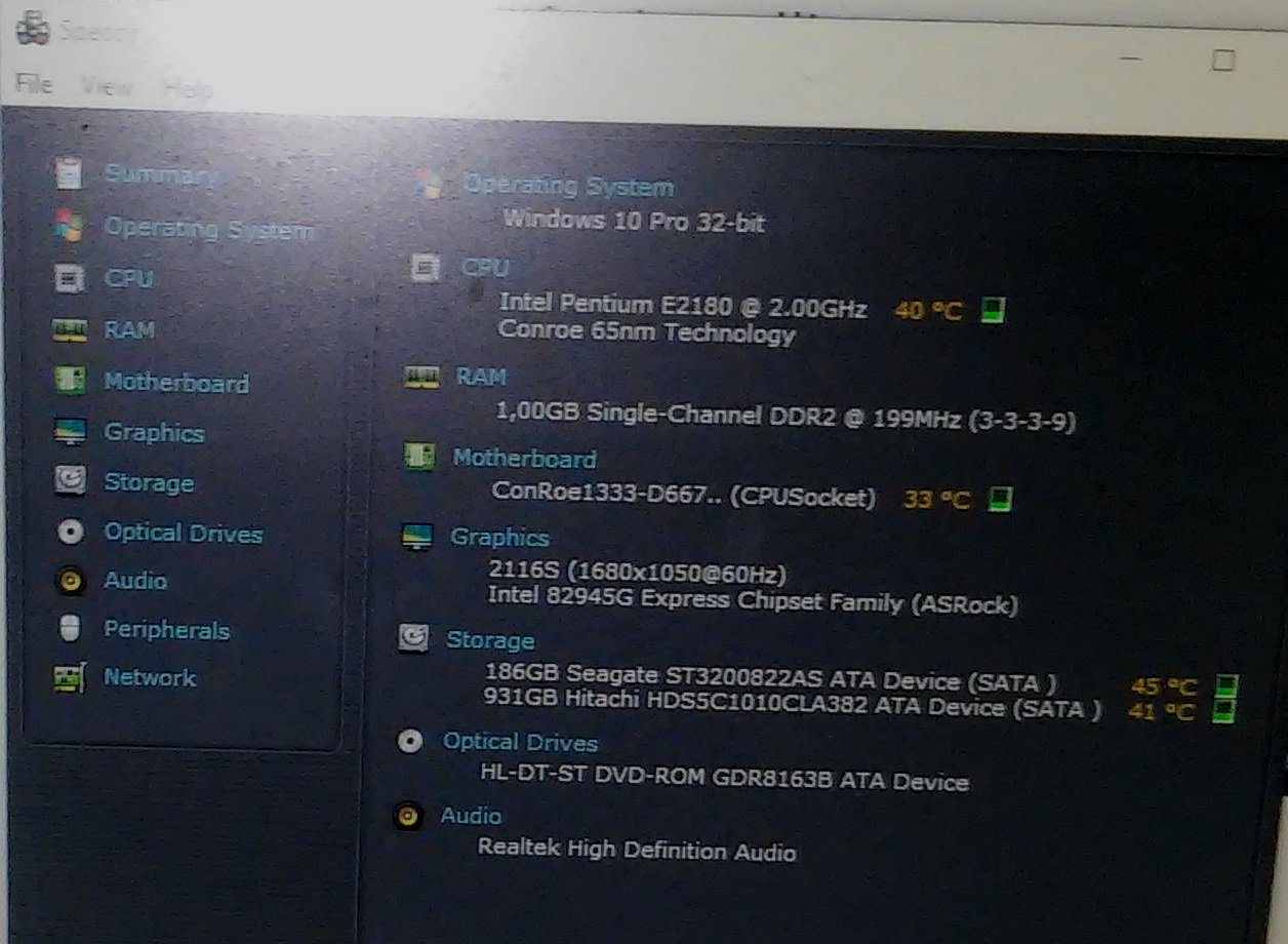

Mijn schoonzoon heeft een PC met zeer kleine sterkte (zie Specy) Toch kreeg hij de update van Windows 7 naar W10 aangeboden. Hij aanvaardde die, maar nu loopt zijn computer nog trager dan tevoren. Echt waar, meer dan een uur tot drie uur om op te starten. Nu wilde hij terug naar W7 zetten, maar vermits hij deze computer slechts zelden gebruikt, is de tijd dat hij terug kon gaan naar W7 verstreken
Toch zou hij graag terug gaan naar W7, want daar werkte de computer, voor de dingen die hij daar specifiek mee doet, toch nog beter.

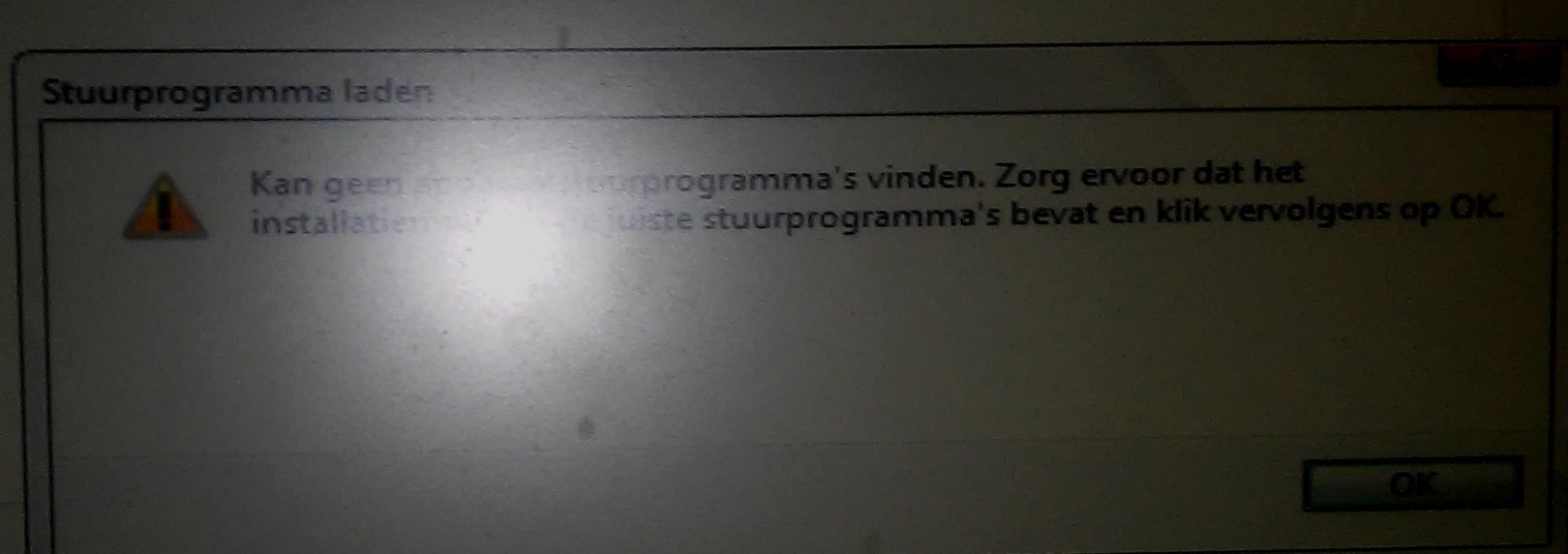

Ik zegde dat hij W7 terug kon installeren, maar hij kreeg dat niet klaar. Toen ik het vandaag ging proberen, leek het op het eerste zicht te werken, maar nogal snel kwam er een kadertje : geen stuurprogramma voor de CD speler (zie foto's) wel raar vermits hij van de CD aan het lezen was. Kent iemand hier een oplossing voor?

Ik heb de installatie cd/dvd van W7 geplaatst en gestart. Er kwam wil je van de cd opstarten toets. Ik deed dat, dan kwam er bestanden laden, de lijn liep (zeer kort) en dan kwam die mededeling dat er geen stuurprogramma voor de speler werd gebonden. Zoals in mijn eerst reactie staat. Dus mijn vraag, hoe kan er geen stuurprogramma zijn voor een speler die aan het werken is, en beter nog, hoe los ik dat op. Extra hindernis, ik kom daar maar om de week, dus zoveel mogelijk oplossingen aub.
Ik heb nog een ander installatie schijf van W7, misschien staat daar wel een goede driver op.
Oke dan wachten we af tot volgende week. Er word gevraag om een driver maar dit heeft verder niets met een driver voor een CD/DVD speler te maken.
Heb dit ooit voorgehad en heb uren zitten zoeken naar een oplossing, een chipset driver bracht toen de uitkomst.
