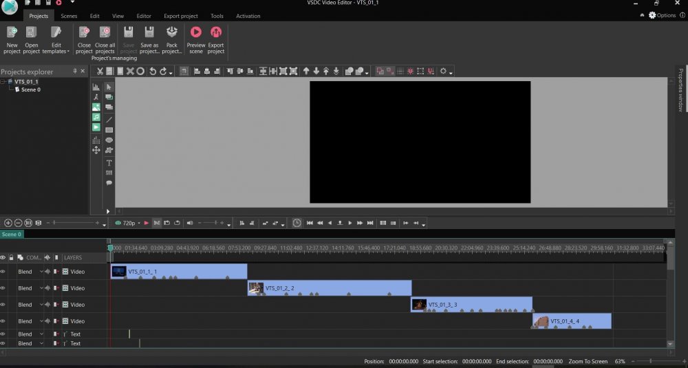

Goed om weten: als je (zie jouw eerste plaatje) de verschillende video's onder mekaar zet, dan primeert de onderste. In jouw geval dus de 4_4

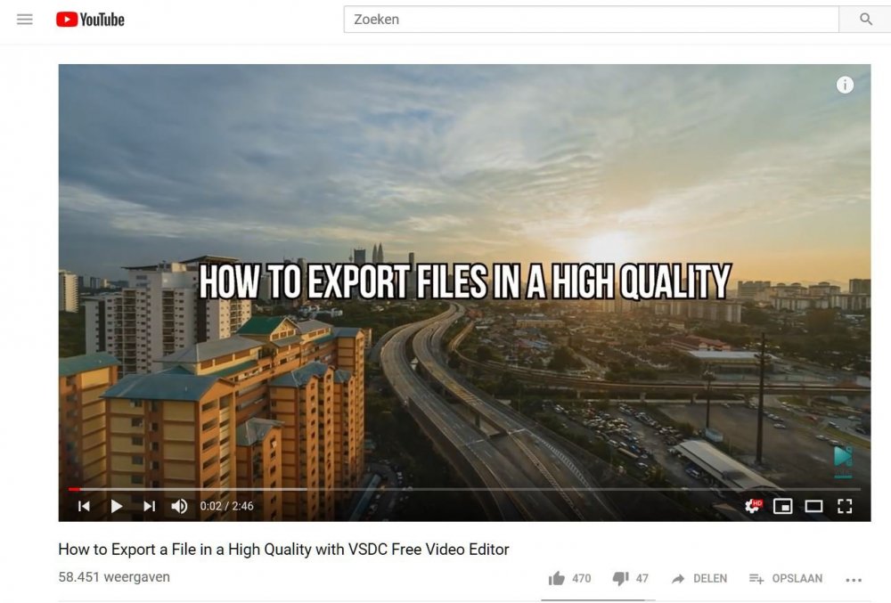

Ik bekeek één uwer filmhandleidingen zoals deze hieronder:
Hierin beschrijft men, hoe de resolutie kan verhoogd worden.

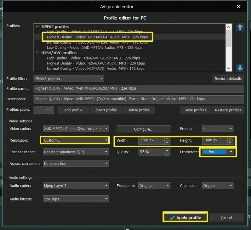

Zie hieronder mijn uitgevoerde pogingen (zonder resultaat).
Dit is nu mijn eindvenster, na de aanpassingen en knipsels.

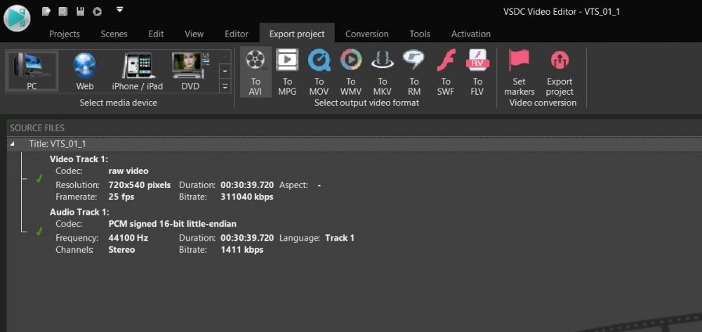

Dab ga ik naar volgend venster - Export project knop bovenaan (in 't rood).
Dan ga ik naar "Edit profile" en krijg venster hieronder met mijn aangeduide bewegingen:

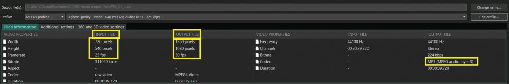

Wat mij dwars zit, is het venster hieronder, waar sprake is van "Layer 3" - dus mijn derde bestand van de ganse video ??
En toch is sprake van een andere OUTPUT !!

Eerst en vooral: download en installeer Meidainfo   (gratis) - als je dan op je originele film(s) rechtsklikt, krijg je tussen de opties oa Mediainfo. klik dit open.  Kies bij Beeld voor Boomstructuur.
en daar zie je oa de maximale bitrate   image.png.e2bf099ecb1bf78d2bd59ffff7162782.png  Die moet je ook aanhouden in je uitvoervideo.
(als er zou staan 7.485 - dan mag je gerust even naar boven afronden, maar ga niet te hoog, want kwaliteitsverbetering krijg je niet met hem veel hoger te zetten.
Een originele film die niet scherp is, krijg je met bewerken ook niet scherp.
