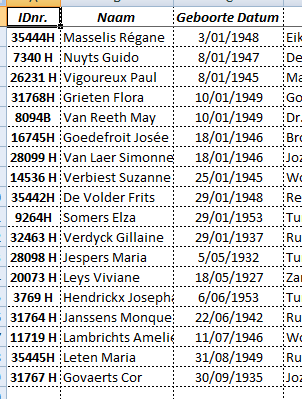

Ik heb het volgende als resultaat.
Het was de bedoeling dat deze kolom per maand geselecteerd werd, maar dan ook nog eens per dag van die maand.
Dit maakt het natuurlijk wel extra moeilijk denk ik?

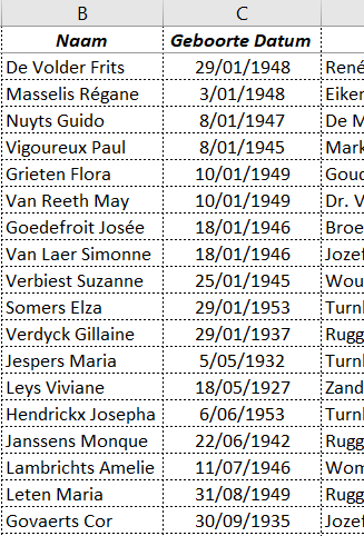

Kleine aanpassing.
Sub SortBirthdays()
Application.ScreenUpdating = False
Dim lRow As Long
With Blad1
    lRow = .Cells(.Rows.Count, 1).End(xlUp).Row
    .Range("Z2:Z" & lRow).FormulaR1C1 = "=TEXT(RC3,""MMDD"")"
    .Range("A2:Z" & lRow).Sort .Range("Z2"), xlAscending, , , , , , xlNo
    .Range("Z2:Z" & lRow).Clear
End With
Application.ScreenUpdating = True
End Sub
en dan is dit het resultaat.
