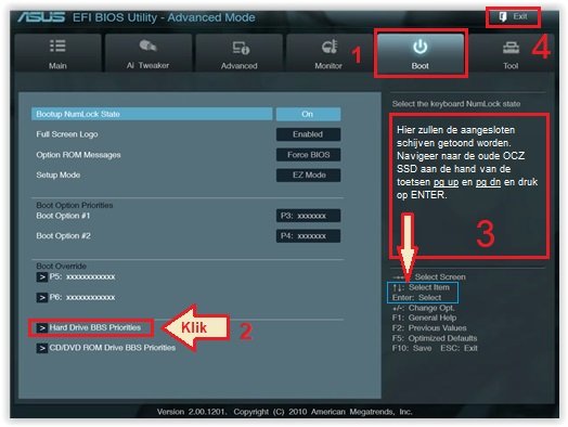

Waarschijnlijk pikt je pc na het koppelen van je nieuwe SSD deze op als eerste opstartmedium en dat mag niet. Op deze SSD staat immers nog geen besturingssysteem (Windows).
Je zult in de BIOS je oude SSD moeten instellen als eerste opstartmedium.
Druk op F8 onmiddellijk nadat het ASUS logo getoond wordt bij het opstarten van je pc.
Je zou nu in de boot instellingen van de EFI BIOS moeten komen. Zie onderstaande afbeelding.
In bovenstaande afbeelding heb ik de te volgen handelingen in 4 stappen toegelicht. Van zodra je de aangepaste instelling hebt opgeslagen door op Exit te klikken (stap 4) zou de computer normaal moeten opstarten en zou ook de nieuwe SSD schijf in de verkenner en schijfbeheer zichtbaar moeten zijn.

Daarna sluit je de computer af en ga je opnieuw via F8 naar de EFI BIOS om nu de nieuwe SSD (Samsung) als eerste opstartmedium in te stellen.
