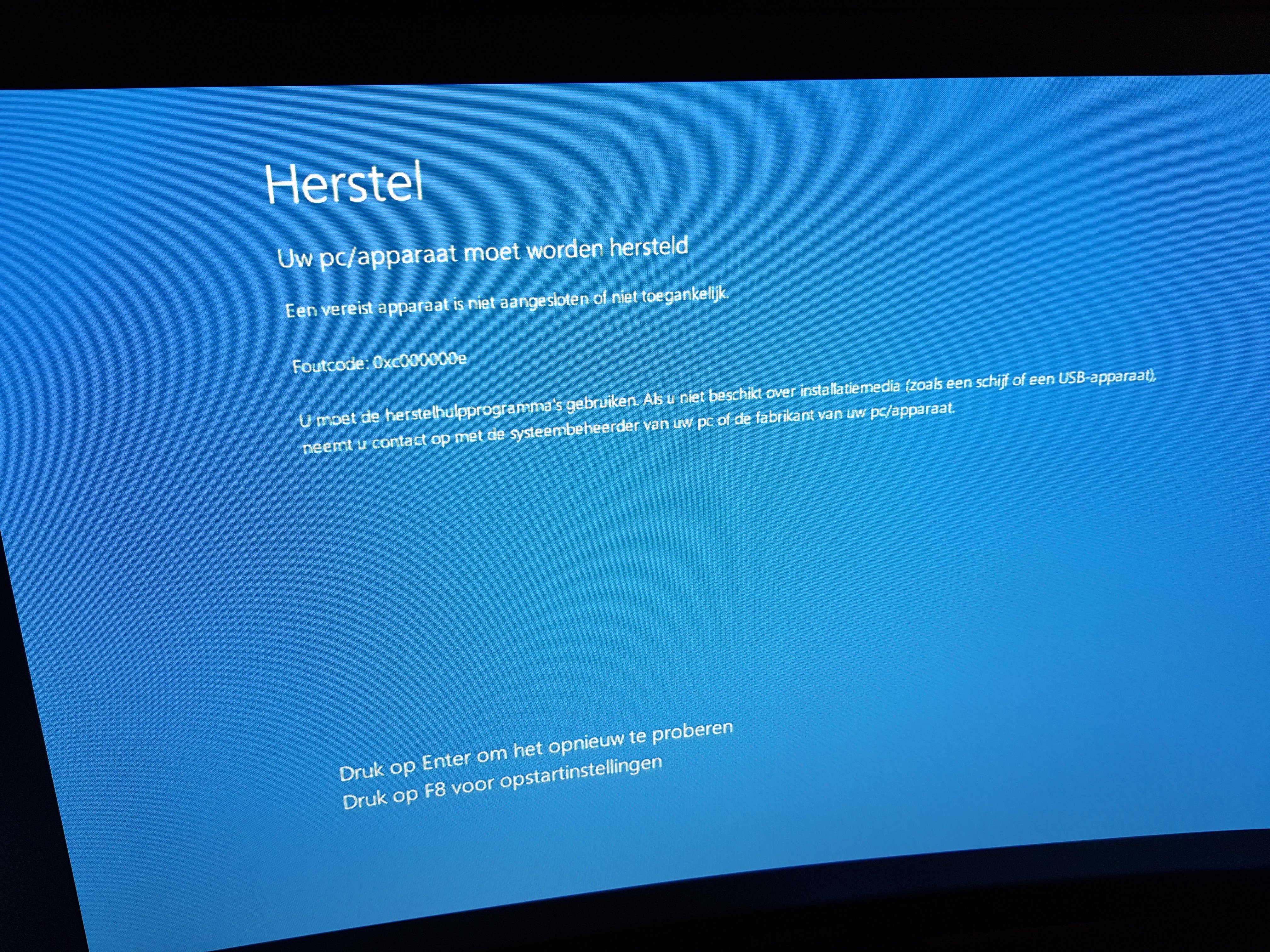

ja dus ik heb die gekloont en nu krijg ik blauw scherm bij het opstarten? dat windows niet kan opstarten kijk bij opstartinstellingen en druk op enter. Maar dan gebeurt er niets. Heb nu voorlopig de oude er weer ingestoken. Ma dus bij klonen werkt de windows ook op de nieuwe schijf he?
Waarom heb je die oude SSD verwijderd? Dat had ik toch niet gevraagd hé!
Je moet enkel in de BIOS de opstartvolgorde aanpassen naar de nieuwe SSD toe.
Als de pc dan niet van de nieuwe SSD opstart, maak dan eens een foto van het scherm dat je krijgt, die kan je dan in je volgend bericht hier in je topic plaatsen.
Droske dat had je niet gevraagd maar dat had ik intussen al geprobeerd omdat het bij het opstarten niet lukte. Ik zal deze avond nog een foto nemen van wat ik krijg. Ik heb nog even opnieuw proberen te klonen om zeker te zijn maar zonder succes. Later deze avond krijg je de screen :)

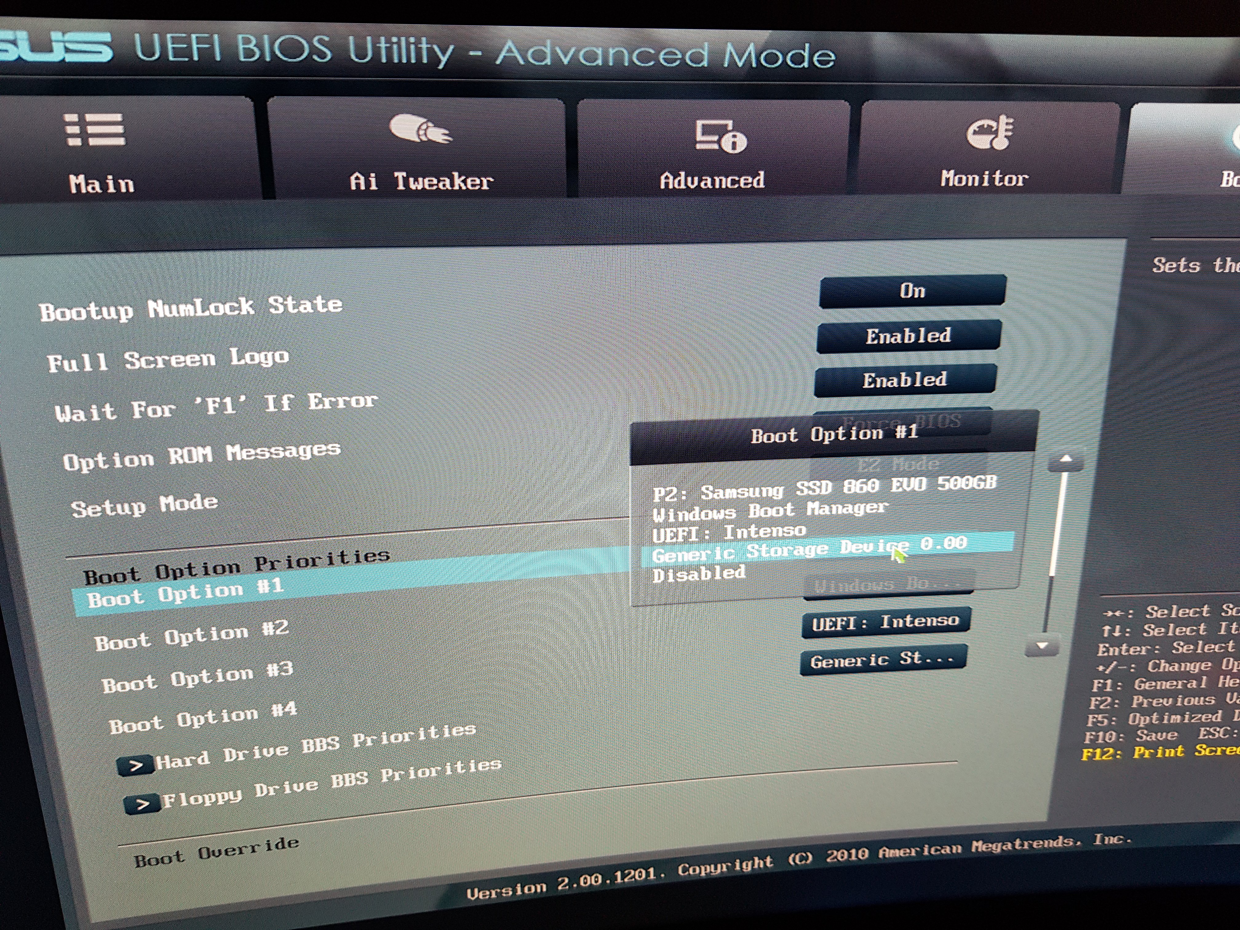

Dus als de oude SSD er nog inzit start hij op via de oude ssd. In de foto kan je duidelijk zien dat de BOOT1 de nieuwe SSD is. Daarom had ik dus de oude verwijderd om dit te testen. Als ik hem verwijder krijg ik dat blauwe scherm. Als ik hem opstart met de oude ssd, start hij gewoon op via de oude ssd ookal zegt de BIOS dat hij eerst de nieuwe moet nemen..

Dat is mijn schuld. :blush: Na het selecteren van de Samsung SSD in de bios moet je op F10 drukken om de wijziging op te slaan en niet, zoals ik verkeerdelijk ei, op Exit klikken.
Mogelijk krijg je desondanks dat blauwe scherm. Dat duidt er dan op dat de bootmanger niet ok is. Dat kunnen we in orde brengen hoor.

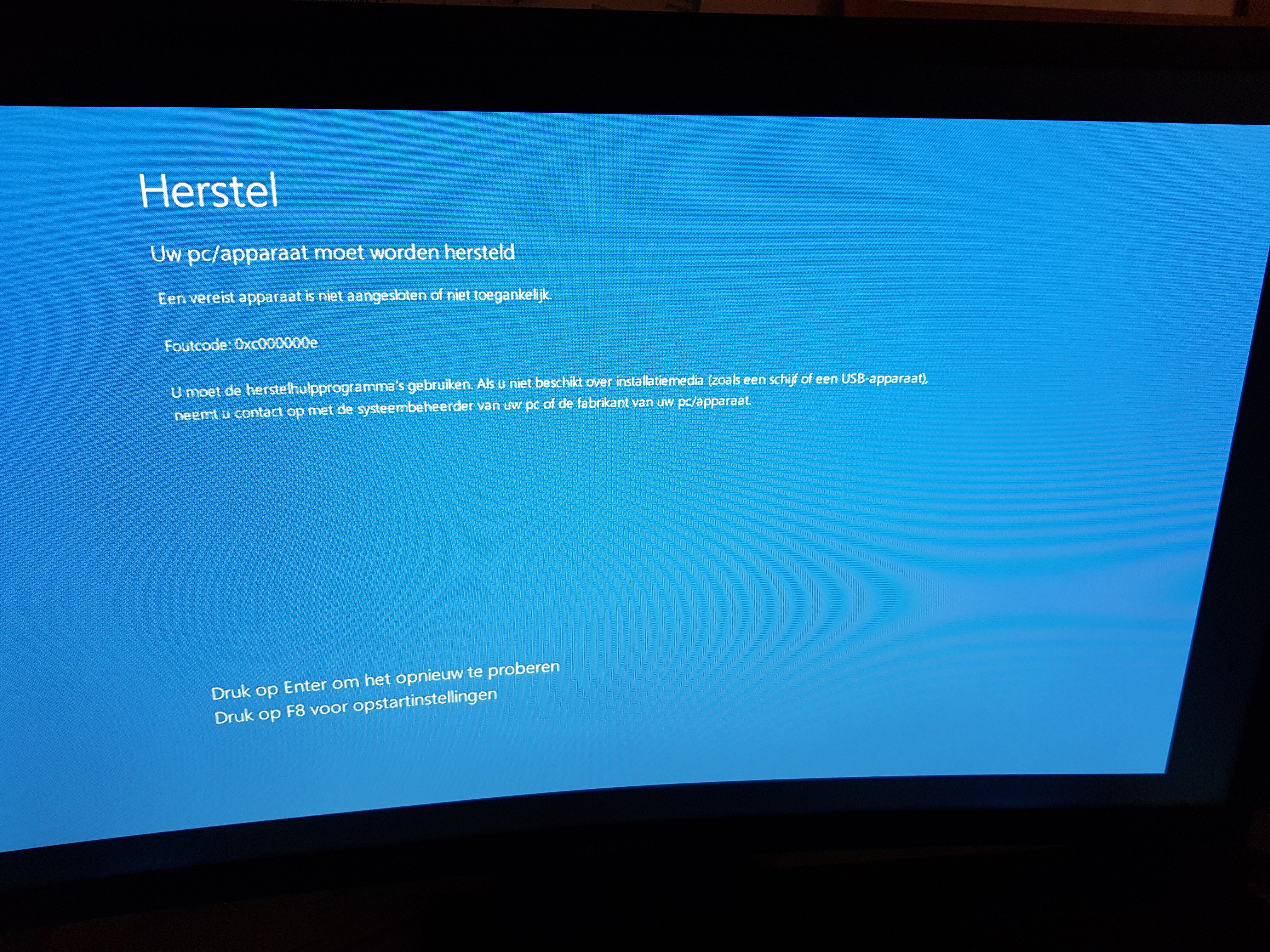

Dus de 2 opties die ik nu nog eens getest heb zijn de volgende
1 Oude SSD en nieuwe aangesloten(pc start normaal op) In bios moet de nieuwe ssd gewoon opstarten als eerste.
2Oude ssd verwijderd en enkel de nieuwe. Dan start hij op zoals het filmtje hier beneden
Blijkbaar wordt de SAMSUNG SSD niet gevonden door je systeem.
Heb je die SSD al eens aan een andere SATA poort (andere kleur) gekoppeld?
Hij staat inderdaad in de BIOS, dat heb ik wel opgemerkt, maar in het filmpje dat je geplaatst hebt wordt tot 2x toe gemeld dat er geen schijf gevonden wordt.
Ik heb nog eens de specs van je moederbord bestudeerd. Op je moederbord zitten in totaal 8 SATA connectors.
De 4 licht blauwe zijn Serial ATA 3.0 Gb/s poorten. Op  één van die poorten zal je oude SSD wel aangesloten zijn.
Dan heb je nog 2 witte poorten. Dat zijn Serial ATA 6.0 Gb/s poorten. Deze zijn vooral bedoeld voor SATAIII schijven die je in een RAID opstelling wil plaatsen maar het kan ook zonder RAID.
Ten slotte heb je nog 2 donker blauwe poorten. Dat zijn Serial ATA 6.0 Gb/s poorten. Deze zijn bedoeld voor SATAIII data schijven en NIET voor systeem (Windows) schijven.
U moet die SAMSUNG schijf aan een witte poort koppelen en dan de juiste bootorde instellen in de BIOS. Vergeet de instelling niet op te slaan via F10.
