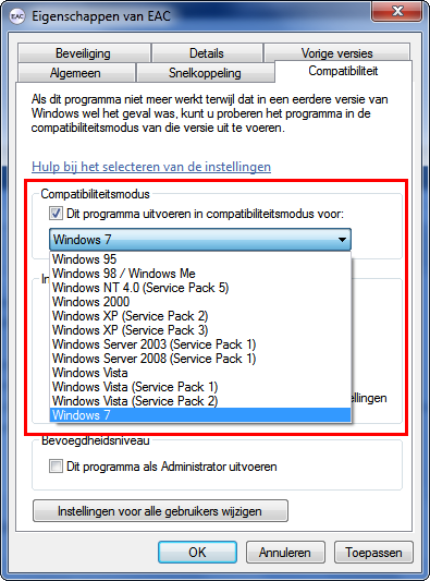

Even een andere denkpiste uittesten (met dank aan collega passer).
Kan je de aldus photostyler installeren op je windows 10 of geeft dat ook al foutmeldingen?
Als het lukt om het programma te installeren, zorg dan dat je een snelkoppeling voor de photostyler op je bureaublad hebt staan (eventueel zelf aanmaken).
Klik dan met de rechter muisknop op de snelkoppeling en kies helemaal onderaan de lijst voor eigenschappen.
Open dan de tab compatibiliteit.
Stel in zoals op de afbeelding.
Klik vervolgens op toepassen en dan op OK.
Probeer nu of je de aldus photostyler kan opstarten met de snelkoppeling.

Dat is duidelijk.
Kan je voor die setup.exe een snelkoppeling aanmaken op je bureaublad en dan de eigenschappen aanpassen zoals ik in mijn vorig bericht heb uitgelegd.
