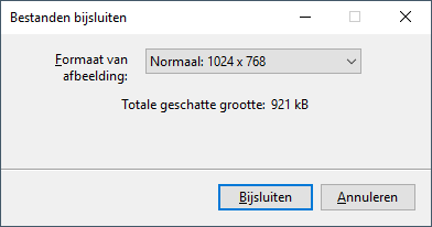

Ik ben het helemaal met je eens, falstring. Foto's van 12,6 en 7,67 MB zijn erg groot. Dat kan vast veel kleiner voor webgebruik.
Ik vraag me dan ook af hoe aussie die foto's verkleind heeft. Je hebt daar geen programma van derden voor nodig. Windows kan dat verkleinen prima zelf.
Belangrijk: Je moet dan niet beginnen met de mail, maar met de foto's!
Open de map waarin de foto's zitten die je wil gaan versturen.
Selecteer met ingedrukte Ctrl-toets de foto's die je wilt versturen.
Klik dan met de rechter muisknop op een van de geselecteerde foto's, en kies dan in het contextmenu voor Kopiëren naar > E-mailgeadresseerde.
Ik heb even 4 foto's op die manier geselecteerd en er verscheen het volgende venstertje:
5c5082fad8c04-2019-01-29_17_26_41-Bestan
Standaard kiest Windows 10 voor het formaat 1024 x 768, en dat is prima als je foto's naar kennissen of familie wilt gaan versturen. De 4 foto's zijn dan samen 921 KB groot. Tijdens het versturen zal die e-mail nog met 37% in grootte toenemen.

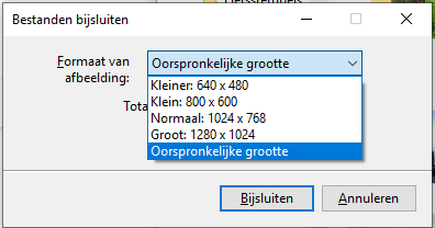

Je kunt natuurlijk ook voor een ander formaat kiezen. Dan klik je in dat venstertje op het pijltje achter Normaal: 1024 x 768.
En dit zijn dan de keuzes die je hebt:

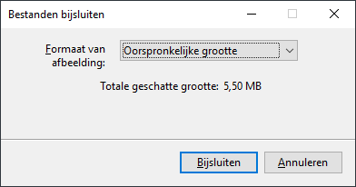

Wanneer je in dat venstertje een keuze maakt, krijg je ook te zijn hoe groot de bestanden samen worden, bijvoorbeeld wanneer je zou kiezen voor de Oorspronkelijke grootte:
5c5082d36dc48-2019-01-29_17_29_29-Bestan
In de oorspronkelijke grootte wordt de mail dus ruim 5 keer zo zwaar als wanneer je zou kiezen voor het formaat 1024x768.
Na een klik op Bijsluiten zal automatisch een nieuwe e-mail in je standaard e-mailprogramma worden geopend, waarin de foto's reeds als bijlage zijn opgenomen.
Ik verstuur alleen foto's in de oorspronkelijke grootte, wanneer ik zeker weet dat de geadresseerde die foto's wil gaan printen. In alle andere gevallen verklein ik ze voor het verzenden.
