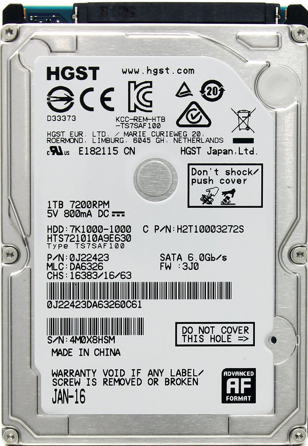

Kan je eens volgend commando ingeven: wmic diskdrive get model
Wat is daarvan het resultaat ?
Kan het niet zijn dat hij gecrasht is?
Er zit geen opslag (schijf/usb ect.) Extern aan me pc.
(plaatje rechtgezet)
aangepast door Passer
Je hebt dus deze schijf: image.thumb.png.f140272bb40de8e0217fdf263be3f107.png
het is een klassieke HDD van 1 TB van HGST (wat ondertussen een onderdeel van WD - Western Digital - geworden is. Het is dus géén SSD.
Er wordt dus maar één schijf in je systeem gevonden. Dit betekent dat ofwel er maar één in zit ofwel dat de tweede (waarover je sprak) niet goed aangesloten is of om een of andere reden niet herkend wordt. Vooraleer we een volledig nieuwe windowsinstallatie zouden uitvoeren, dienen we dit zeker te weten want als er een tweede zou zijn - en die zou een SSD zijn, wat me aannemelijker lijkt omdat die kleiner is - dan zou Windows best op die tweede gezet worden. Die moet dan natuurlijk wel herkend worden...
Kan je bij degene die je systeem in mekaar stak niet eens even vragen of er wel een tweede schijf in je systeem zit (en zo ja: welke) ?
Anders zit er niets anders op dan dat jij je kast openschroeft en er wat plaatjes van maakt en die gaat posten zodat we het kunnen bekijken...
