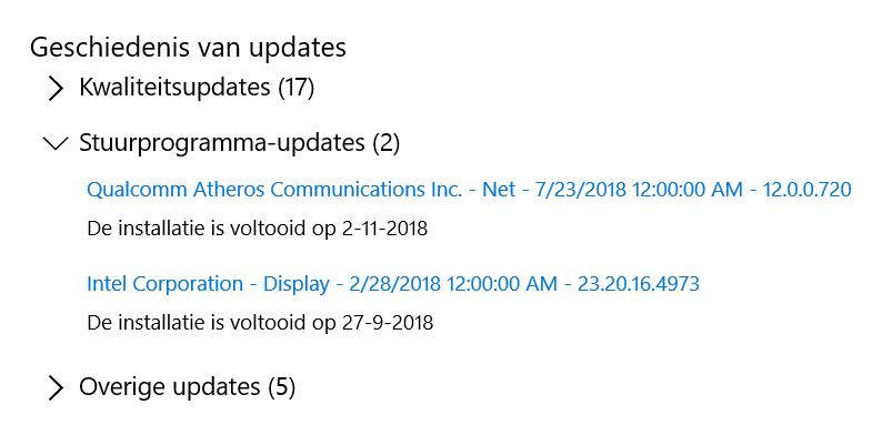

Hier een voorbeeld van mijn laptop:
In bovenstaande afbeelding zie je dat op 27-09-2018 door Windows Update een andere driver is geïnstalleerd voor de onboard grafische chip in mijn laptop.
Wat zie jij als jij daar kijkt?

Hoi! Ik zie geen "Stuurprogramma-updates".
Oké, dan moeten we een ander pad gaan volgen.
