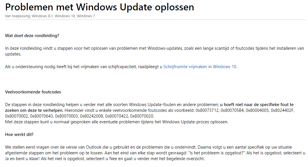

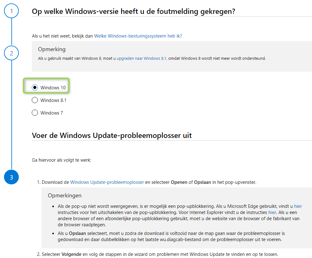

Voor het herstellen van foutmeldingen bij Windows Update kan je ook volgende pagina bezoeken: https://support.microsoft.com/nl-be/help/10164/fix-windows-update-errors
Volg er telkens het stappenplan.
